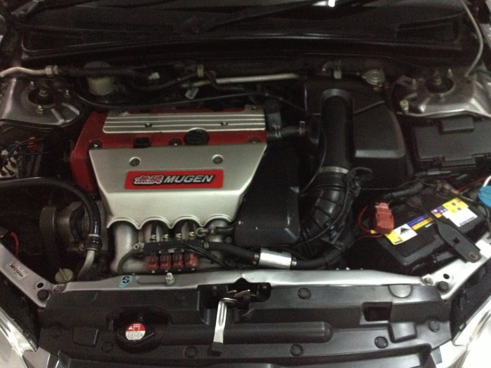

ของผม 2.0 เต็มแก๊สเติมถัง 430 บาท (ถังโดนัท) + น้ำมัน เบนซิน 95 ใว้แค่สตาร์ทกับใช้เวลา LPG หมด
วิ่ง ตจว ได้ 400 กิโลเมตร เฉลี่ย 1.075 บาท/กม
วิ่ง กทม ได้ 250 กิโลเมตร เฉลี่ย 1.72 บาท/กม
เลือกเอาครับ ว่าจะ LPG หรือ E85 แล้วแต่ความชอบครับ
