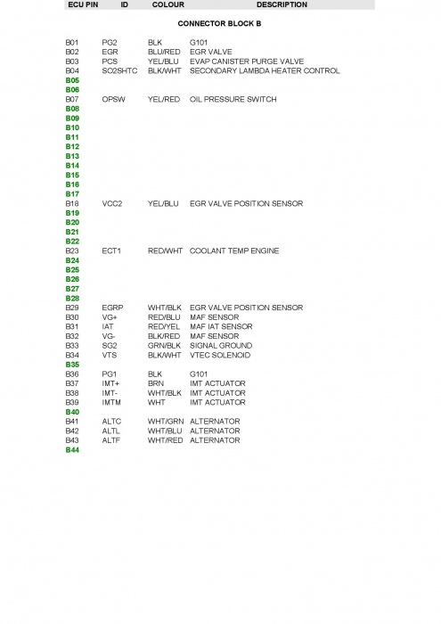

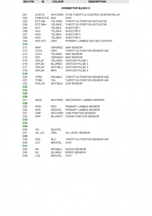

คิดว่าน่าจะเป็นของ FN2 K20Z4 นะครับ พี่เปี๊ยกลองปริ๊นซ์แล้วเอาไปเทียบกับปลั๊กน้ากล่องดูนะครับ ว่าตรงกันมั๊ย
เผื่อจะมีประโยชน์
FN2 Engine in ES(เสร็จแล้วครับ)
ได้รับคำขอบคุณจาก: karnmotocross01  bhumipat  black_boy  es330  Nung_Sodapop  cisco  Phetcharat  Doraeman  markky  PK_ES2004

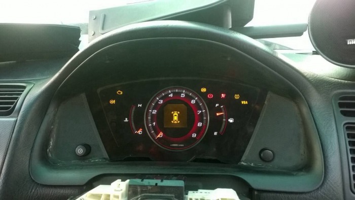

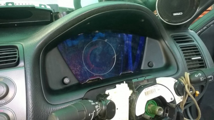

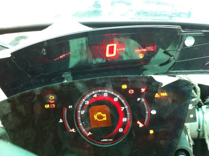

Re: ขอบคุณมากครับคุณเอ้ น่าจะมีประโยชน์มากครับ ตอนนี้เอาสายไฟFn2มาใช้ทั้งคันเลยตั้งแต่พวงมาลัย คอกุญแจ กุญแจ Emo และอาจ ยกไมล์ Fn2 แปลงใส่กรอบไมล์เดิมเลย จะได้เสียบปลั๊คสายอย่างเดียว ไม่ต้องแก้Code Emo ในกล่อง Ecu Fn2 ด้วย

UPDATE กันหน่อยครับ หายไปนานเลย ตอนแรกนึกว่าไม่จบซะแล้ว เนื่องจากหาคนวางระบบไฟฟัาไม่ได้ เทคโนโลยี มันต่างกัน จาก ET 2.0 ปี 2004 ไปเป็น FN2 TYPE - R ปี2012  ตัดสินใจวางระบบไฟฟ้าจาก FN2 ทั้งคัน ไปลงใน ES เกือบทุกระบบ ผลที่ได้เป็นที่น่าพอใจมาก  เกือบ 100% แล้วครับ
เดี๋ยวจะ UPDATE เรื่อยๆ ครับ
Fn2
Fn2
ไมล์ Fn2 ในกรอบไมล์ Es

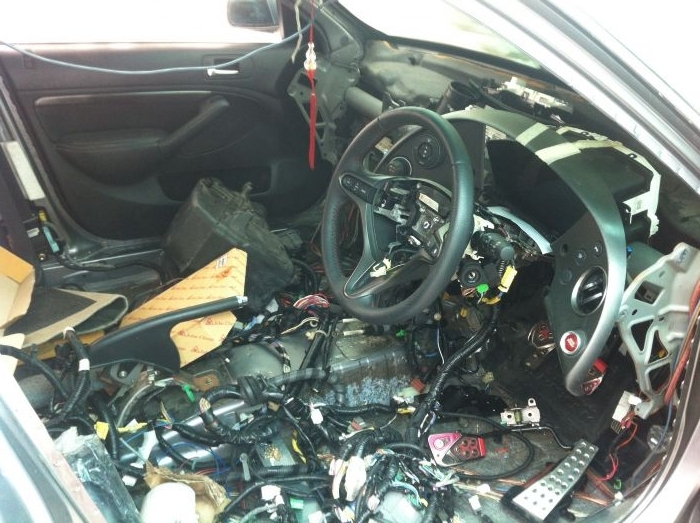

เอาสภาพตอนรื้อสายไฟเพื่อwiring. มาให้ดู และการเอาพวงมาลัยFn2 กุญแจสตาร์ท สวิทย์ไฟ control แต่ตอนนี้ปูพื้นพรมเสร็จแล้ว (สายไฟเยอะม็ากกก)

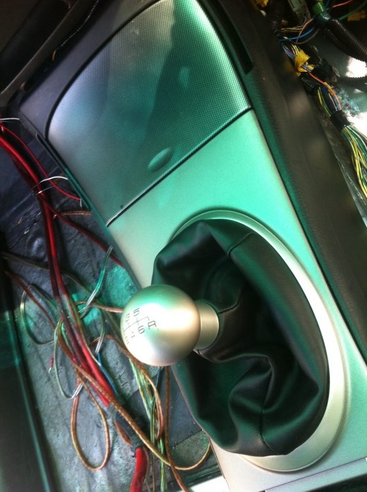

คันเกียร์Fn2แปลงใส่
คันเกียร์Fn2แปลงใส่

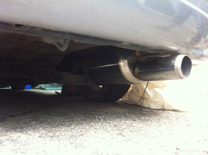

ท่อเดิม สแตนเลส cat. พักกลาง Fn2 ปรายMugen Dc5

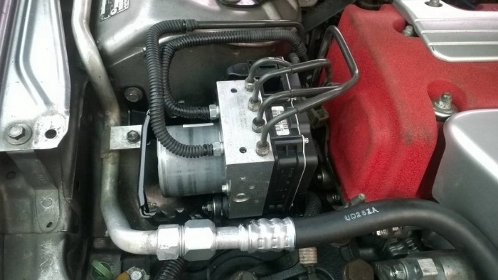

คีบหน้าอีกนิด งานเดินระบบแอร์เรียบร้อยแล้ว งานดัดแปลงติดตั้งabsของ Fn2ลงในEs และงานติดตั้งคันเร่งFn2.เรียบร้อย มีแต่งานดัดแปลง เลยช้าหน่อย กำลังจะปูพื้นพรม เดี๋ยวถ่ายรูปติดตั้งคันคลัส คันเบรค พักเท้า Fn2ให้ดู รอชมครับ ใกล้เสร็จแล้วววว
ระบบabs ของFn2
ระบบabs ของFn2

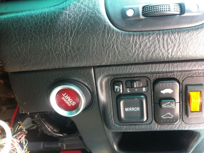

พุธ, 17 ธันวา 2014 23:23 - FN2 Engine in ES(เสร็จแล้วครับ)

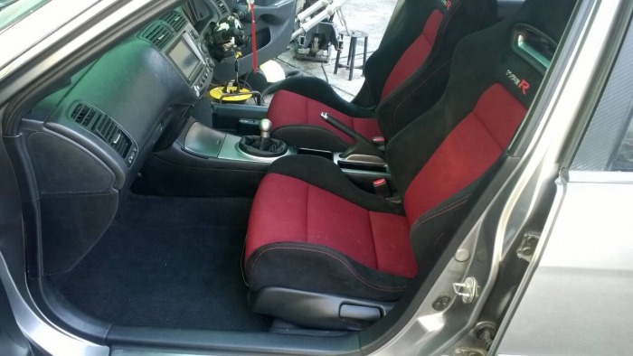

งานติดตั้ง พวงมาลัย กุญแจ สวิทย์สตาร์ทของ FN2 และติดตั้งเบาะ FN2 ลงใน Es เสร็จแล้ว
Test รอบเดินเบาแล้ว เรียบร้อยดี
เสาร์-อาทิตย์นี้ นัดรับรถแล้ว  เดี๋ยวลงรูปให้ดูอีกทีครับ

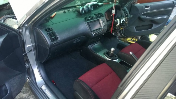

พฤหัส, 18 ธันวา 2014 18:57 - FN2 Engine in ES(เสร็จแล้วครับ)
Update อึกหน่อย ไกลัแล้ววววว.
ไมล์แปลกตาหน่อยครับ
ไมล์แปลกตาหน่อยครับ
ปูพรมเดิม
ปูพรมเดิม
เบาะFn2.
เบาะFn2.
งานภายในรถ
งานภายในรถ
