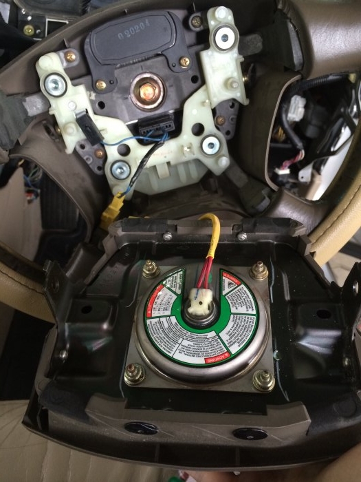

แล้วก็จะหลุดออกมาแบบนี่ ถอดสายออก มีสายแตรกับ แอร์แบคครับ

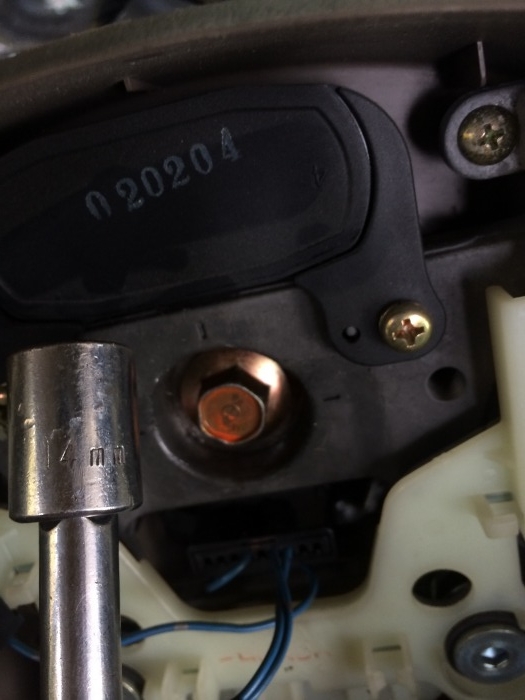

น็อตยึดพวงมาลัย คือตัวนี้ครับ ไขออกด้วย บล็อคพร้อมด้าม และหัว เบอร์ 14

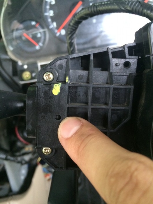

ต่อไปก็ถอดก้านไฟเลี้ยวและที่ปัดน้ำฝน โดยไขน็อตหัวแฉกตัวเล็กออก ทั้งสองตัว แล้วงัด ให้สลัก ตัวที่ผมชี้นี้หลุดแล้วดึงออกทางด้านข้างได้เลยครับ

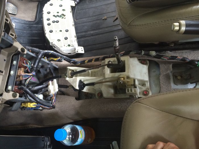

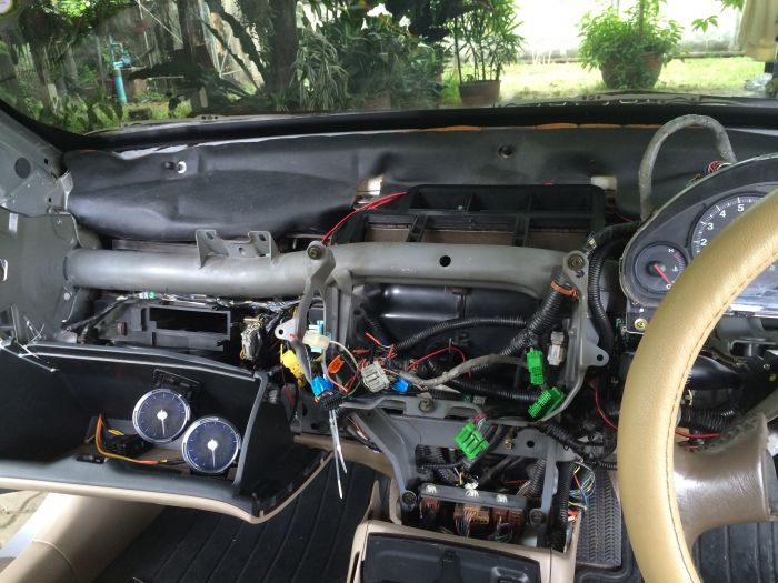

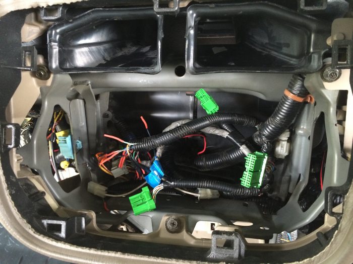

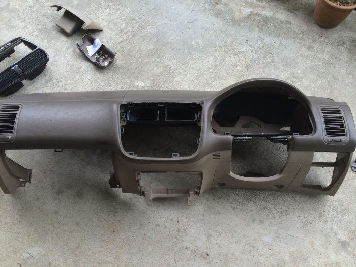

และในที่สุดก็ออกมาแล้ว หลังจากถอดที่ผมบอกครบแล้วก็ค่อยๆดึงออกมาตรงๆครับ จะมีสลักเป็นแท่งอยู่ 3 ตัว ด้านติดกระจกหน้า เป็นตัวประคองให้คอนโซลติด ได้ตรงครับ

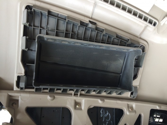

สภาพหลังถอดแล้วผมไม่ได้ถอดเกะเก็บของออกตอนถอดคอนโซลหน้านะครับ มันไม่มีอะไรยึดเกี่ยวกัน รูปนี้คือใส่พวงมาลัยกับไมล์ไว้เพื่อขับใช้งานระหว่างรอทำความสะอาดภายในครับ

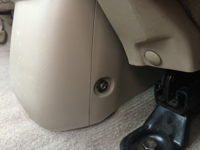

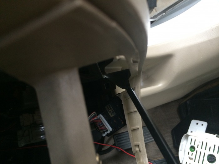

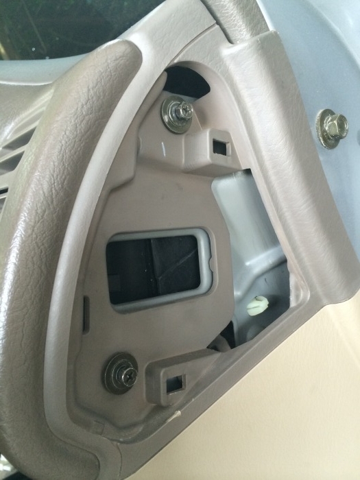

ลืมครับๆๆ ถอดกรอบเสาประตูซ้ายขวา ก่อนนะครับ ถึงเอา คอนโซลหน้าออกมาได้. ผมงัดจากมุมนี้ออกครับมีสลักยึด สองตัว

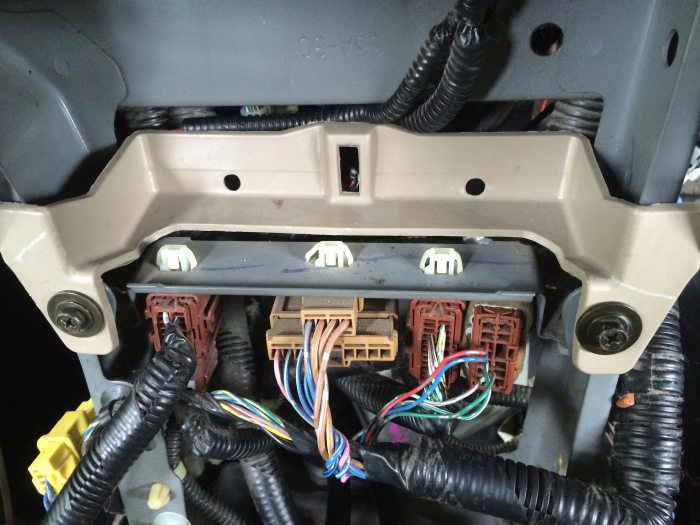

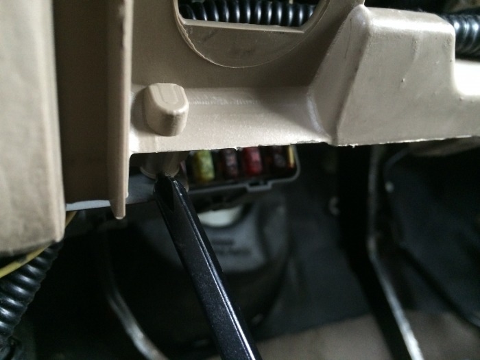

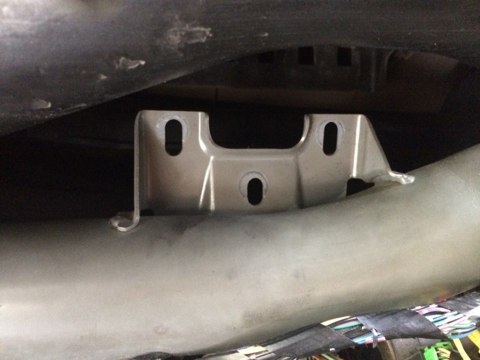

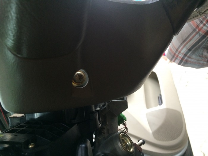

ไขน็อตเอาเจ้าตัวนี้ออกก่อนถอดคอนโซลด้วยนะครับ มีน็อตหัวแฉกยึดไว้ตัวเดียวไขออก แล้วดึงออกมาได้เลย ดึงเฉียงลงนะครับ

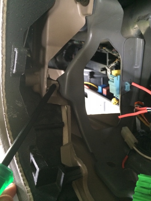

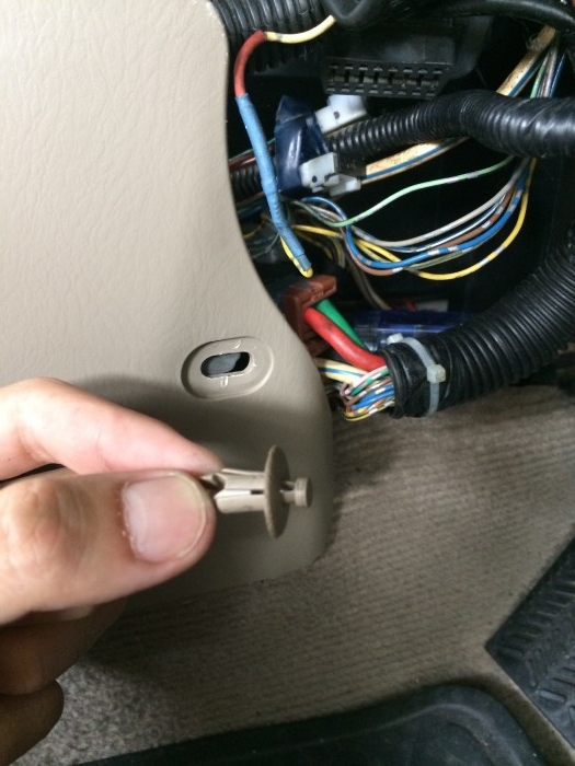

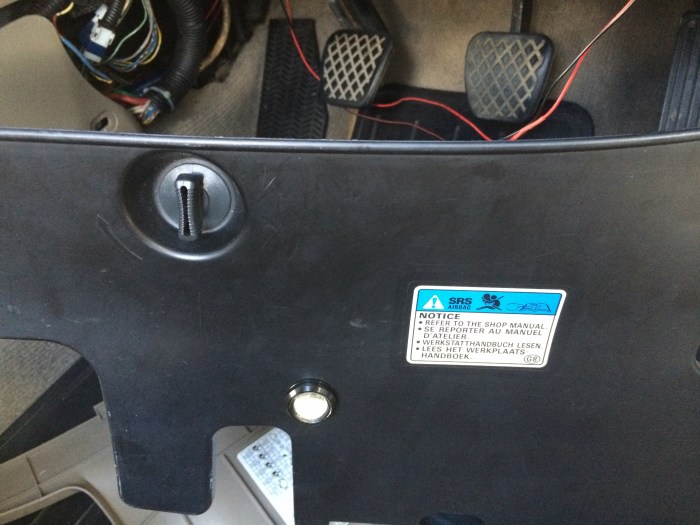

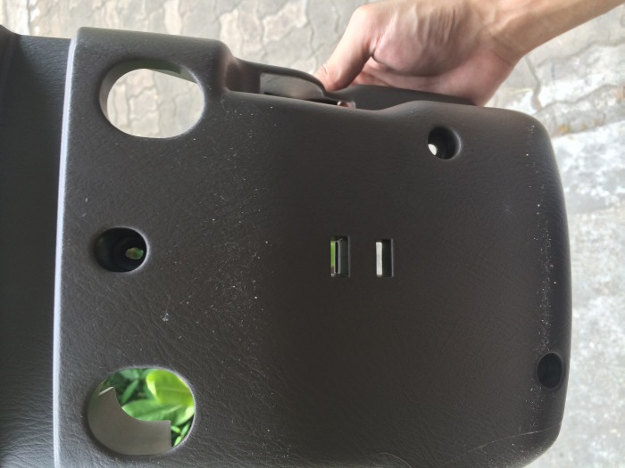

เจ้าฝาปิดใต้คอนโซลฝั่งคนขับเอาออกด้วยนะครับ บิดคลายล็อค แล้วดึงลงตรงๆ และดึงออกมาทางด้านหน้า ต้องลองทำแล้วจะเข้าใจครับ ผมอาจอธิบายงงๆไปนิด

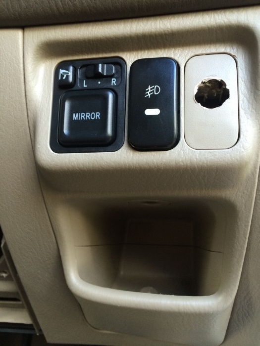

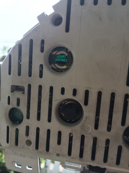

แอบส่องหลังไมล์ ตัว 01 เจอรูว่างๆพร้อมกับ ตัวหนังสือนี้ เอาไฟ vtec ไว้ตรงนี้ก็เข้าท่าครับ

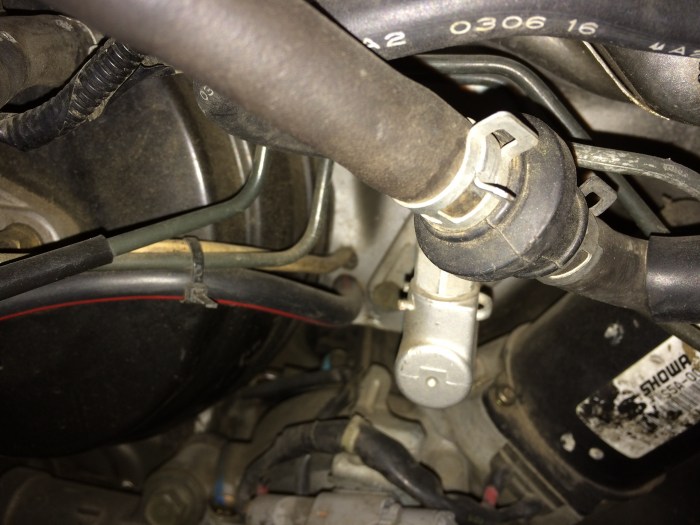

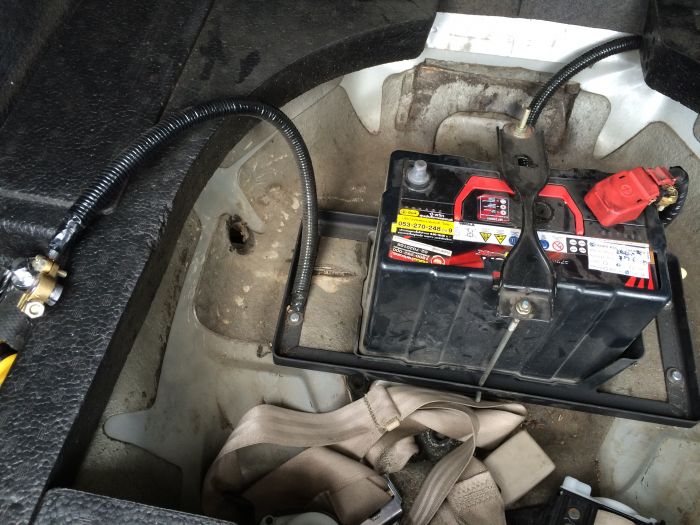

รูปรูที่เดินสายแบ็ตเข้าห้องโดยสารครับ ส่วนจุดจั๊มสาย ผมถ่ายให้ไม่ได้อ่ะครับ เพราะท่อไอดีมันบัง K20 อ่ะครับ บังมิดเลย หลักๆสายบวกก็เข้ามอเตอร์สตาทกับไดชาทครับ ผ่านกล่องฟิวส์หน้ารถอีกที
สายดำคาดแดง ข้างหม้อลม และปั๊มคลัชบนครับ สายสีขาวไม่เกี่ยวนะครับ มันสายแร็คไฟฟ้าที่ติดตั้งเองอ่ะครับ
