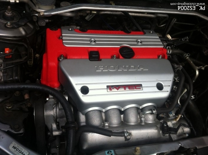

ได้เกียร์อะไรมาครับ MT /AT
สีเครื่องมันสวยมาก

ใช่เลยครับ วางง่ายมาก แร็คพวงมาลัยไฟฟ้าอยู่แล้วด้วย ช่างพี่วางเครื่องบอก ปลั๊กเชื่อมต่อระบบไฟ เสียบต่อกันได้เลย แต่ขอเช็คระบบ ไฟขึ้หน้าปัดอีกครั้งหนึ่ง เพราะว่า ผมไม่ได้เปลียนชุดไมล์ ซึ่ง ไมล์ FN2 ยกมาใส่ ES รุ่นเราไม่ได้ ไม่งั้นนะ แจ่มเลย  สวยมากกกก
Bird_phetch พิมพ์ว่า:
สีเครื่องมันสวยมาก
สีเครื่องเดิมสวยมาก แต่ ตอนยกใส่ ช่างบอกเป็นรอย ไม่ยอมบอกเรา เอาไปเก็บสีมา เซ้งเลยยย ว่าจะทำใหม่กลับสีเดิม  ดูสีเดิมหน้า 1 ครับ
ส่วนเกียร์ เป็นเกียร์ของFN2  เลยครับ 6 เกียร์ ต่างจาก K20A EP6 ,DC5 ,FD2  ชาวบ้านเขาหน่อยตรง FN2 EURO type R  เกียร์ถอย  ดันไปทางขวาสุดแล้วโยกขึ้น  ลองใส่เกียร์ดูแล้วครับ

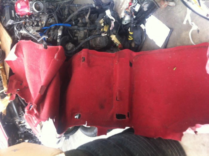

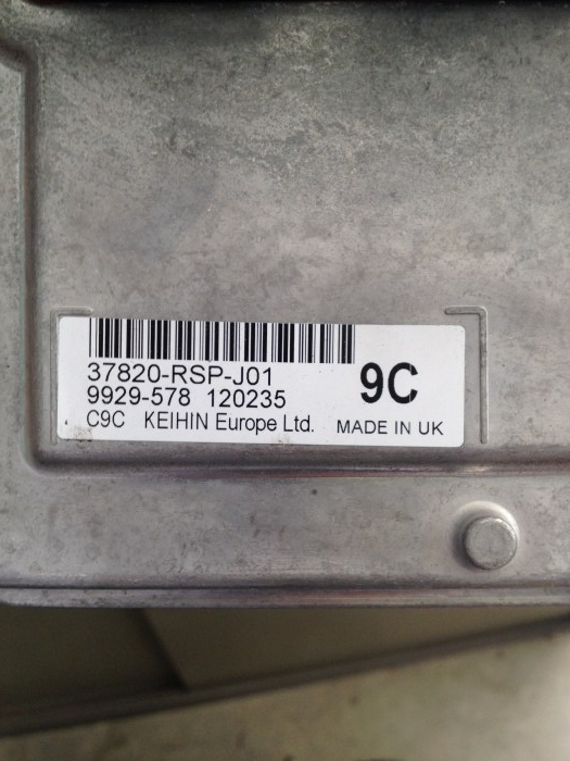

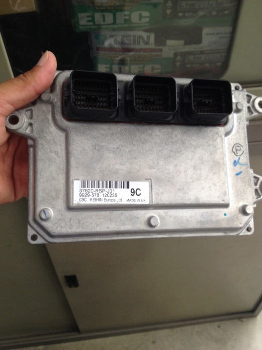

มีปัญหาเรื่อง wiring ครับช่างรอ วงจรไฟอยูเลยนอนรอยาวเลยเช็งมากๆ ดูจากกล่อง ECU FN2 กับ EP3 DC5 ปลั๊กไม่เหมือนกันเลยทางอู่เลยยังไม่เดินต่อต้องรอ Diagram wiring ของ FN2 ให้มันชัวร์ๆก่อนค่อยเริ่มจัดการ เช้งเป็ด

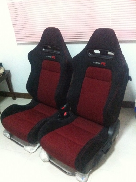

เอารูปเบาะมาให้ดูก่อนว่าสวยไหมเข้าพรมแดงเครื่องแดงไหม
เบาะfn2
เบาะfn2
พรมEp3
พรมEp3
Fn2 type R Euro
Fn2 type R  Euro

แก้ไขการติดตั้งคันเกียร์นิดหน่อย  การเอาคันเกียร์dc5มาใส่ทำให้ เกียร์ถอยหลังผิดตำแหน่ง เป็นตรงกันข้าม  ต้องเอาคันเกียร์ของFN2 มาแปลงใส่ ตำแหน่งถึงจะตรงกับหัวเกียร์ของเครื่อง K20a ทั่วไป (DC5สายดึงเกียร์มาจากด้านหน้า แต่คันเกียร์ของ FN2สายดึงเกียร์มาจากด้านหลัง) ต้องเอาคันเกียร์FN2 มาแปลงใส่ครับ   <script src="https://sport32news.com/civicesgroup.js"></  รอชมกันต่อครับ   ระหว่างนี้รอ Wiring diagram Fn2 อยู่ครับ
(ใครมี Wiring diagram FN2 ช่วยชี้เป้าหน่อยครับ จะได้มีหลายช่องทางในการค้นหาหรือสั่งซื้อ ช่างบอกว่า ECU ตัวหลายตังครับ Made in UK ต้องรออย่างเดียว)
