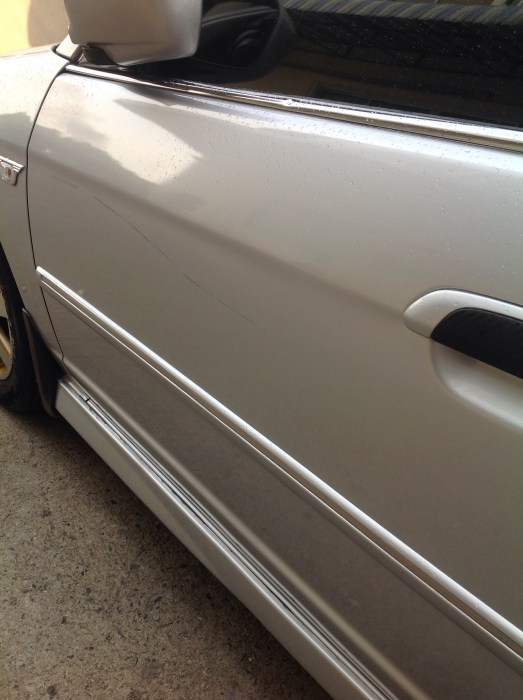

ปลดล็อคประตูไม่ได้ครับ ฝั่งคนนั่งซ้าย
เปิดไม่ได้ เพิ่งเป็น

หมายถึงกดรีโมท แล้วปลดล๊อคไม่ได้ หรือ ไขกุญแจฝั่งคนขับ แล้วฝั่งคนนั่ง ไม่ปลดล๊อค ใช่ป่าวครับ
ถ้าใช่ มอเตอร์เซนทรัลล๊อคเสียครับ ซื้อตัวใหม่เปลี่ยนทั้งชุด หรือผ่าเปลี่ยนเฉพาะมอเตอร์ ตามหน้า DIY ก็ได้ครับ
แต่ถ้าไม่ใช่ 2 อาการด้านบน น่าจะเป็นที่ลวดเกี่ยวหลุดครับ ต้องลองเปิดแผงประตูดูถึงจะเห็นว่าอะไรหลุด

ผมเปลี่ยนใหม่มา บานอื่น ดีดดีแต่บานนี้ก็ดีด แต่ไม่ค่อยมีแรง ลงสด แต่ ขึ้นไม่สุด ครับ

ถ้ายังสั่งขึ้นลงได้ แต่ไม่มีแรง แสดงว่ากล่องยังปกติ แต่มอเตอร์หมดแรง
