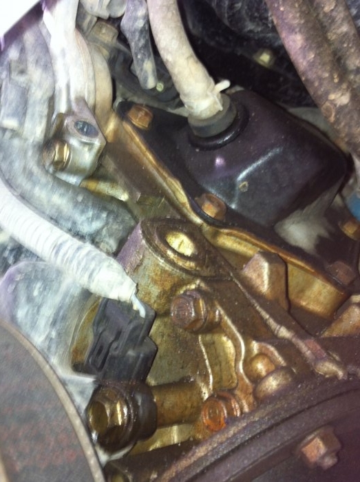

วันนี้ว่างครับ เลยตั้งวาวล์เองซักหน่อยครับ ถอดล้อข้างซ้ายออก
ก้มมองดูเจอตัวนี้ครับมันมีน้ำมันซึมออกมาผมดูน่าจะเป็นน้ำมันเครื่องนะครับ
ผมเอามือจับสายดูมันหลวมๆ ขยับได้ครับแบบไม่แน่น อ่ะนะครับ คงจะทำให้น้ำมันเครื่องซึมออกมา
ตำแหน่งคือเป็นสายที่เปื้อนดินตัวบนนะครับ ที่มีขอบยางด้วย
ต่ออกมาจากอะไรไม่แน่ใจครับสีดำๆ
ท่านใดทราบครับว่ามันคือตัวอะไร อยากได้เป็นความรู้ครับ
แล้วก็จะเข้าอู่หาร้านซ่อมต่อไปครับ
ตัวบนนะครับ ที่จะมีเหมือนโอริงดำๆอ่ะนะครับ
จะอยู่ใก้ลกับกรองน้ำมันเครื่องครับ ต้องขอโทษทีครับไม่ได้มาร์คให้ ถ่ายและโพสในโทรศัพท์เลยอ่ะครับ

PCV valve ระบายเเรงดันในห้องเพลาข้อเหวี่ยง

ขอบคุณครับ แล้วเคยซ่อมมั้ยครับแพงมั้ยตัวนี้

PCV valve ตัวละห้าร้อยกว่าบาท ลูกยางอีก ไม่กี่บาท สั่งศูนย์เลยคับ ผมเปลี่ยนไปแล้วของเก่ากรอบหมด  เปลี่ยนเองได้คับดึงเอาเก่าออกแต่ต้องระวังหน่อยลูกยางของเก่ามันแข็งเดี๋ยวมันแตกจะหลุกเข้าไปข้างใน

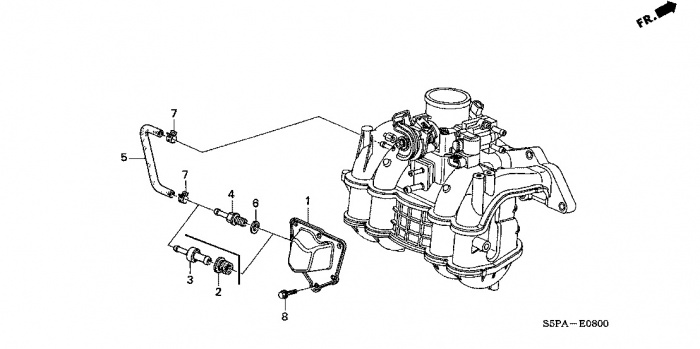

ใครมี Part nunber บ้างครับ ถ้าไม่มีไม่เป็นไรเดี๋ยวผมไปขอที่ 0 เลยละกัน
เจอแล้วครับ แบ่งปันกันดูครับผมหาข้อมูลมา รูปใส่ชัดๆ

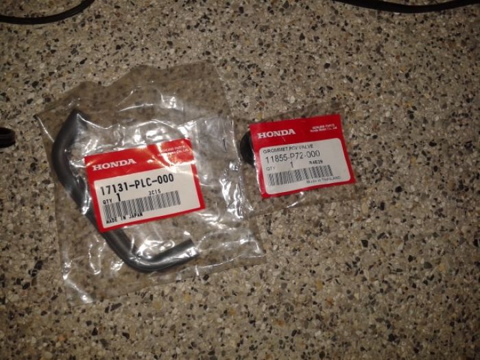

ยางรองตัว PCV ในรูปเบอร์ 2
ท่อยาง ในรูปเบอร์ 5
ราคา + vat ทั้งสองอย่าง 291 บาท (17/06/2014)
