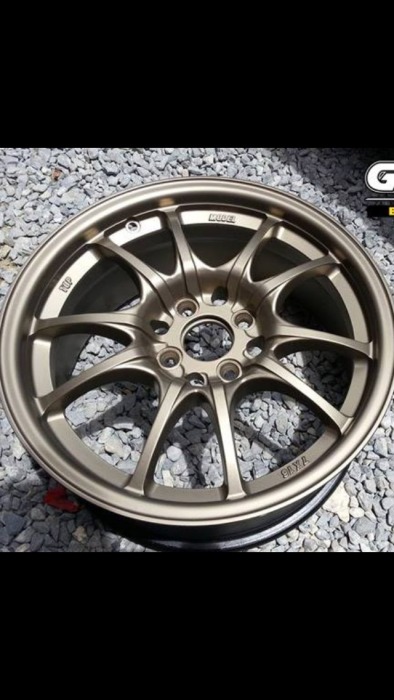

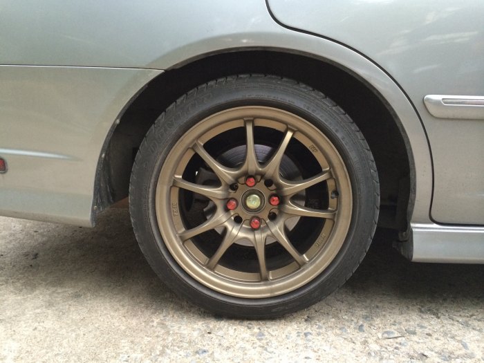

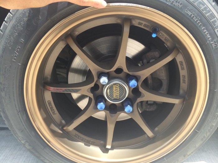

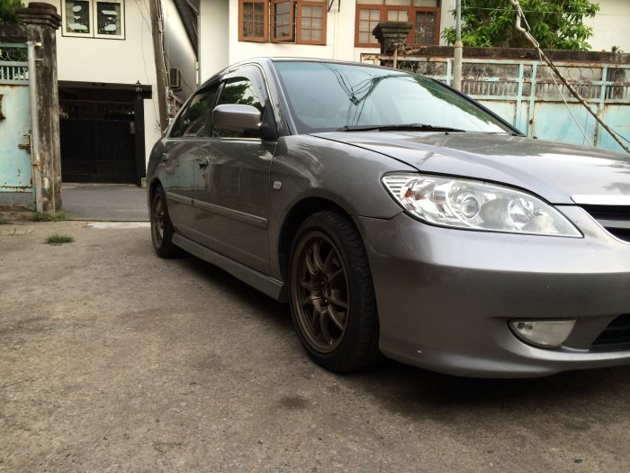

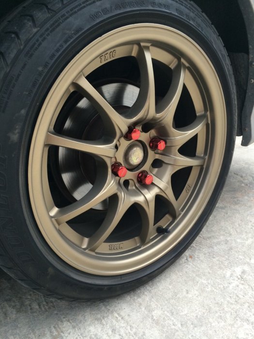

เสาร์, 14 มิถุนา 2014 11:26 - (ใส่สปริง ep3 มาแล้วครับ )จัดมาแล้วครับกับ MUGEN MF10 16x7 ET38
พอดีผมจะเปลี่ยนจาก CE28 15X8 มาเป็น
MUGEN MF10 16x7 ET38 ขนาดนี้ใส่แล้วเป็นไงครับ พอดีซุ้มไหมครับ
เดิม....เป็น CE 28 ขนาด 15 X 8 ET 28 กับ ยาง มิชลิน ไพรอท สปอร์ท3 ปี 12 195/55/15 ล้นซุ้ม
ใหม่ แต่มือสอง....ล้อ MUGEN MF10 16x7 ET38 กับยาง Dunlop SP2050  195/45/16 พอดีแปะ  ยางยังนิ่มอยู่
เชื่อไหมครับ ว่า ผมสับล้อคนขายเพิ่มเงิน 1000 เดียว (พันเดียว)  + น๊อตล้อ RAY สีแดง 400 แบบเหล็ก
ติชมกันได้นะครับ

ล้อเดิม CE28
ล้อเดิม CE28
อันใหม่ MUGEN MF10
อันใหม่ MUGEN MF10

ตัวนี้เรียกว่า MF10L ครับ

แม็กเดิมก็สวย...ตัวใหม่ยิ่งสวยกว่าครับ....^^

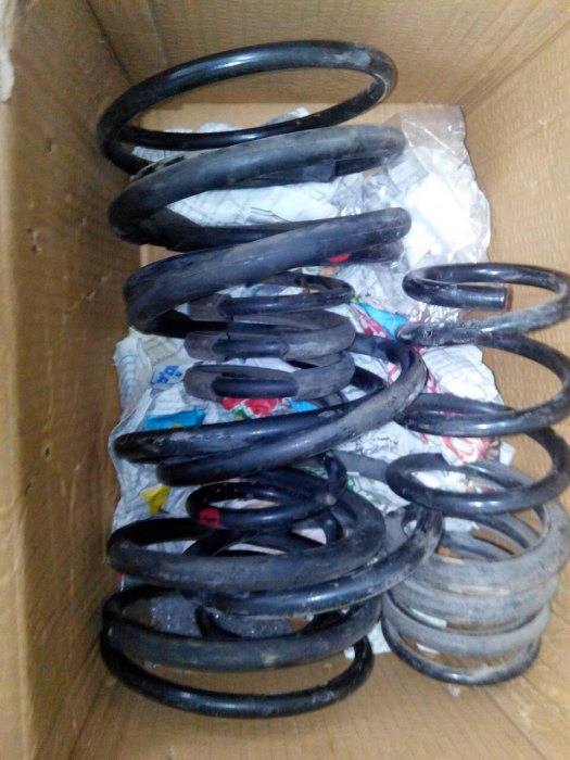

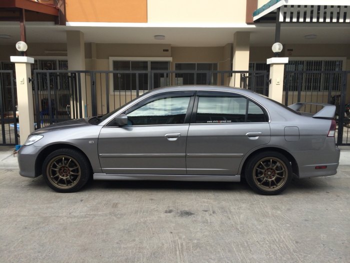

ขอบคุณทุกท่านครับ เดี๋ยวใส่สปริงแล้ว จะเอามาให้ดูนะครับ
ตอนนี้ใส่สปริงแล้ว เป็น สปริงep3 กับ โช๊คเดิม 2.0 อัดใหม่ที่พรเทพโช็คอัพ

ทำร้านพี่ใหม่ครับ สมคำล่ำลืมเลย  ค่าอันน้ำมัน 4 ต้น 2000  เบ้าโช๊ค 1700 ยางกันฝุ่น 4 อัน 800
ทั้งหมด 4500

สวยเลยแต่ถ้า 50 น่าจะเต็มซุ้มกว่านี้

ใช่ครับ เดี๋ยวรอยางชุดต่อไปครับ กะว่าจะเล่น 205/50/16

ข้างหน้าได้เลื่อนเบ้าโช้คลงหรือเปล่าครับ แล้วติดแก๊สหรือเปล่า พอดีมีสปริงEP3อยู่เหมือนกันว่าจะลองใส่ดู ขอบคุณครับ

ข้างหน้า ไม่ได้เลื่อนครับ ส่วนข้างหลังใส่ถังโดนัทครับ

สปริง EP3 เหมือนว่าไม่เตี้ยลงกว่าเดิมเท่าไหร่นะครับ

ลงประมาณ 1.5 นิ้วครับ รู้เลยครับ ว่าเตี้ยลง เพราะลูกระนาดที่บ้านไม่เคยโดน คราวนี้มีขูดนิดๆ

feeling แข็งเหมือน DC5 รึเปล่าครับ
แล้วโช็คเดิมต้องอัดน้ำมันก่อนรึเปล่า ใจจริงไม่อยากอัดน้ำมันเพราะแกะโช๊คแล้วทุกอย่างน่าจะไม่เหมือนเดิม ประมาณทำโช๊คดีให้เสียอ่ะครับ
