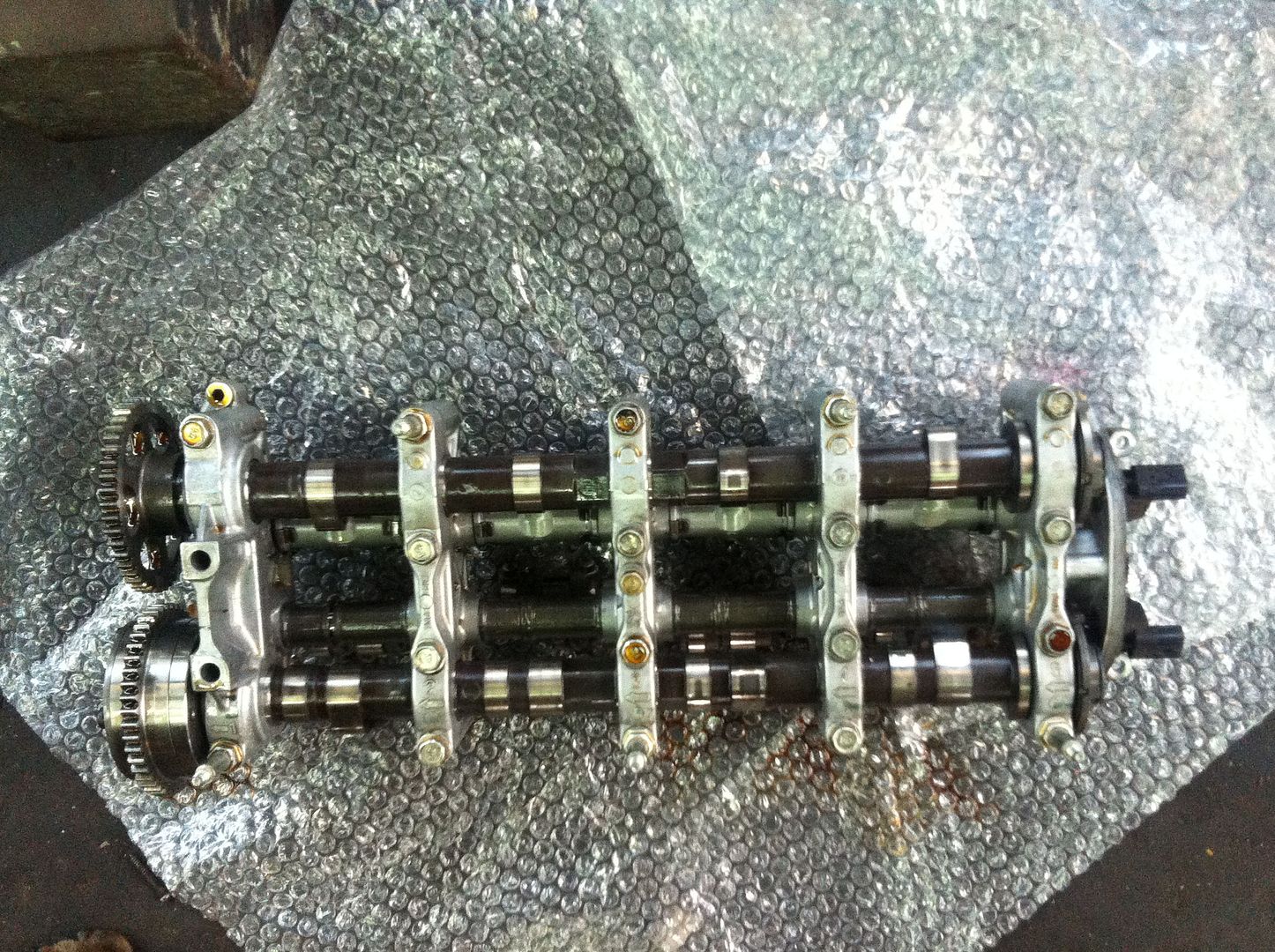

1. ชุด camshaft จากเครื่อง K20A/K24A2 ฝาแดงทุกรุ่นที่เป็นแคม 3 โลป ซึ่งจะต้องได้มาครบๆ ทั้งชุดล็อคกระเดื่องวาล์ว วาล์ว คือจำง่ายๆ เปิดฝาครอบวาล์วแล้ว เอาของที่เห็นมาให้หมด ยกเว้นฝาสูบ ประมาณรูปด้านล่างนี้

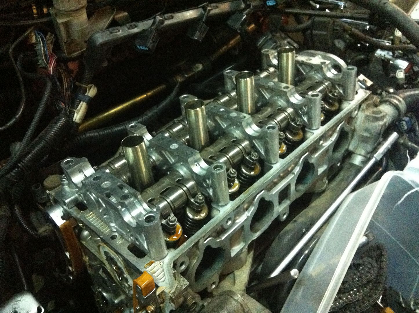

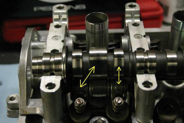

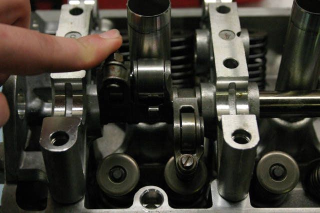

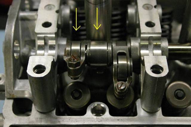

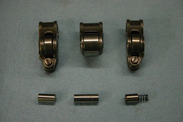

ปัญหาของการนำแคมฝาแดงมาใส่คือกับฝาสูบของ K20A3 คือ
เราจะล็อคตัวโรลเลอร์ตรงกลางได้อย่างไร เพราะฝาสูปของ K20A3 มันจะไม่มีรูสำหรับใส่ Lost Motion Spring ที่เอาได้คอยดันโรลเลอร์ตัวกลางไม่ให้มันเด้งไปเด้งมา ซึ่งวิธีการก็คือ เราจะต้องล็อคมันกับตัวโรลเลอร์ด้านซ้ายมือ หมายความว่า เวลาที่ vtec ไม่ทำงาน วาล์วตัวที่ 1 หรือตัวซ้ายมือจะเปิดและปิดด้วยองศาของ High Profile Cams (เหตุผลเพราะมันโดนล็อคอยู่) ส่วนวาล์วตัวที่ 2 หรือตัวขวามือจะเปิดด้วย Low Profile Cams
และเมื่อ Vtec ทำงาน จะมีน้ำมันมาดันสลักล๊อค ทำให้สลักตัวกลางเลื่อนไปล๊อคโรลเลอร์ตัวขวามือด้วย คือมันจะไปล็อคโรลเลอร์ทั้ง 3 ตัวให้ขึ้นลงพร้อมๆกัน  ซึ่งวาล์วทั้ง 2 ตัวจะเปิดและปิดด้วย High Profile Cams โดยจะเป็นเหมือนกันทั้ง 2 ฝั่ง ทั้งไอดีและฝั่งไอเสีย
วิธีทำ...
1. สลับสลักล็อค Vtec ตัวที่ 1 และ 2 ทางด้านซ้าย หรือใครจะกลึงใหม่ให้เป็นอันเดียวเลยก็ได้
อันนี้เป็นของเดิมก่อนสลับ
--> มา Modify K20A3 ให้ขับสนุกกันดีกว่า ด้วยวิธีการ Vtec Killer <---
อันนี้สลับแล้วเรียบร้อยแล้ว

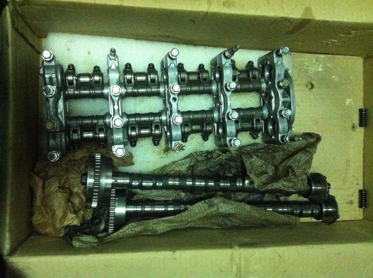

2. เปลี่ยนชุดล๊อคแคมเป็นของฝาแดง โดยยกมาใส่ทั้งชุด ซึ่งจะใส่กันได้พอดีเป๊ะ

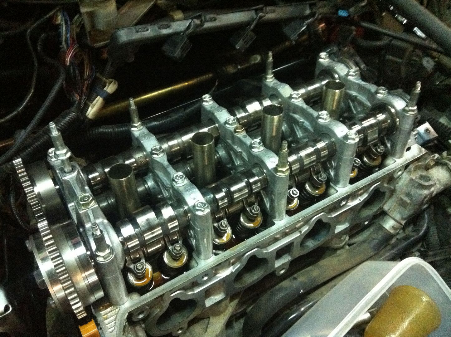

3. นำแคมฝาแดงมาใส่และตั้งตามเสปค เท่านี้ก็เป็นอันเสร็จขั้นตอนการติดตั้งครับ ส่วนที่เหลือก็ประกอบกลับตามเดิมครับ
