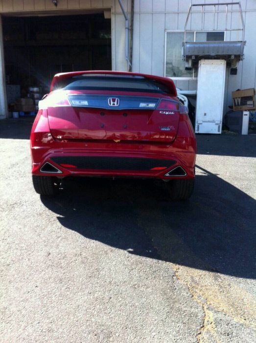

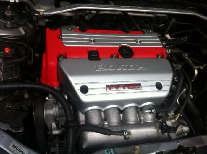

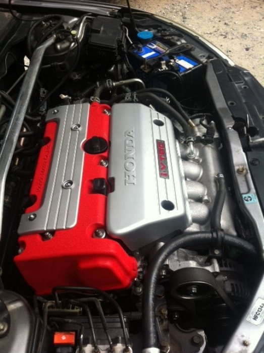

ลองเทคโนโลยีใหม่ HONDA  ดูครับ เครื่อง K20A FN2 และเครื่องก็มีความสดมากๆ  เครื่องวิ่งมาประมาณ 16613 km ปี 2012  ได้  เกียร์ กล่อง อุปกรณ์รอบเครื่องมาแบบครบๆ ต้องขอบคุณ คุณต้น ประมูลเครื่องจากญี่ปุ่นมา และทำให้ Project นี้ เกิดขึ้นจริง
(ไปกับช่างทดลองขับแล้ว หัวใจจะวาย แรงม๊ากๆๆๆๆๆๆ นั่งด้านซ้าย ขาเราเหมือนจะช่วยช่างเบรคตลอดทางเลย ทุกเกียร์)
Civic FN2 Type R
Civic FN2 Type R
K20A FN2
K20A FN2

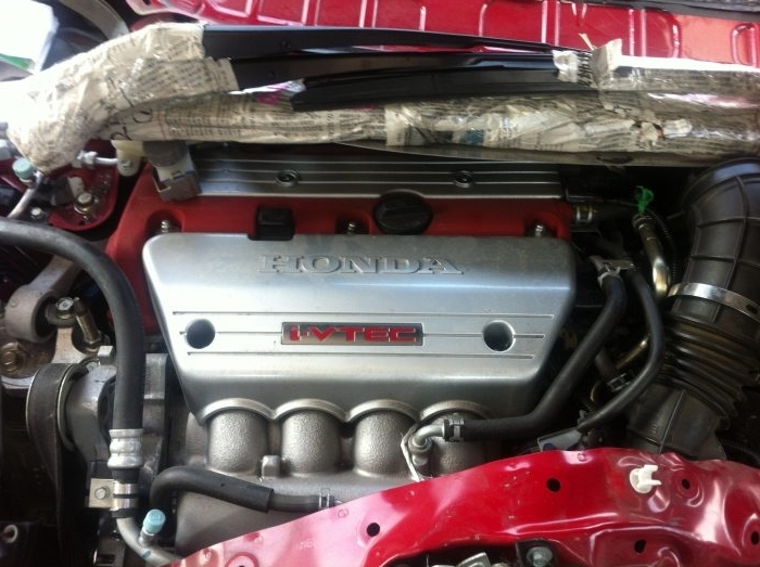

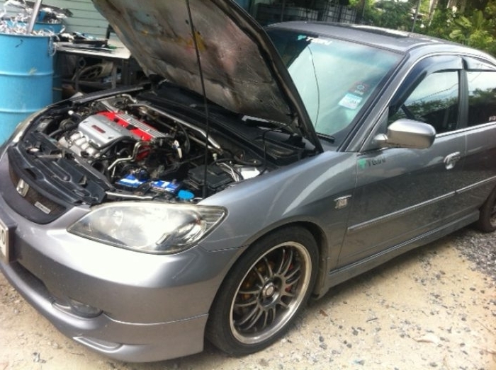

Update กันหน่อยครับ
วันนี้ไปดูการวางเครื่อง FN2 มา วางเครื่องเสร็จแล้ว ใช้แท่นเครื่อง EP3 และลูกยางรับเครื่องของ EP3 ทำให้ช่างทำงานง่ายขึ้น
รูน๊อตรับเครื่องตรงกันหมด แต่ต้องทำแท่นรับลูกยางหิ้วเกียร์ตัวบน ช่างทำตามแบบแท่นเครื่องสำเร็จที่มีขาย(จำยี่ห้อไม่ได้) ไม่ต้องเชื่อมเจาะตัวรถเลย
ดูการวางเลยครับ
K20A FN2
K20A FN2
เครื่องFN2
เครื่องFN2
ES 2.0 คู่ใจ
ES 2.0 คู่ใจ
