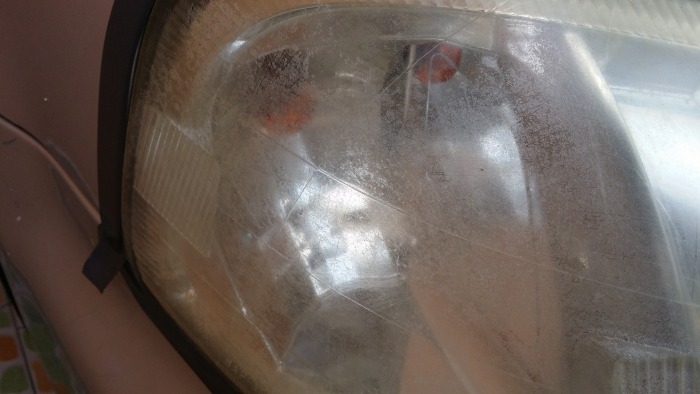

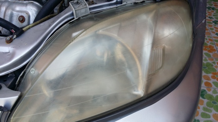

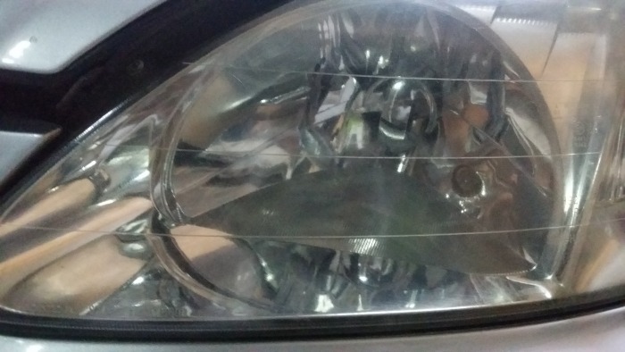

อาทิตย์, 1 มิถุนา 2014 13:21 - >>> อยากขัดโคมไฟหน้า <<<
Saka พิมพ์ว่า:
ซื้อของประมาณ 200 กระดาษทรายเบอร์ 1500 - 2000 2 แผ่น น้ำยาขัดสีรถ 1 กระป๋อง ค่าแรงไม่มีเพราะทำเอง ข้างนึง ชมนิด ๆ ใช้มือขัดไปเรื่อย ๆ ผมขัดมา 3 คันแล้ว ของขุดเดิมยังไม่หมดเลย แถมน้ำยาขัดสียังไว้ขัดรอยขีดข่วนอื่นได้อีก
×10
ก่อนขัด
ก่อนขัด
ขัดน้ำกับกระดาษทรายเบอร์1000
ลงครีมขัดสีรถซื้อที่โลตัส!!แจ่มล่ะงบสองร้อยบาท
