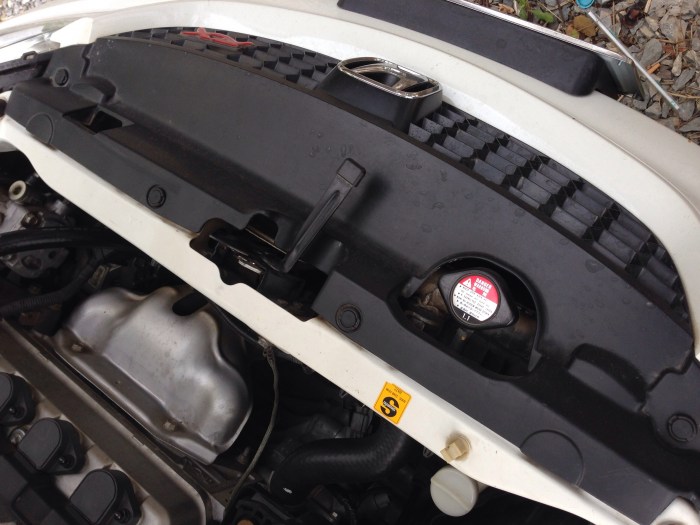

รถผมใช้มาแล้ว 18X,XXX Km. พวงมาลัยหนัก เครื่องหอน ปะเก็นอ่างรั่ว เครื่องสั่น เกียร์สะดุด
เมื่อวานเข้าศูนย์แก้ไข เปลี่ยนสายพานไทม์มิ่ง ลูกรอก ปั้มน้ำ ซีลบน ล่าง ตั้งวาล์ว เปลี่ยนปะเก็นฝาครอบวาล์ว ประเก็นอ่างน้ำมัน เปลี่ยนน้ำมันเพาว์เวอร์ น้ำมันเกียร์ น้ำยาหล่อเย็น
อาการที่เจอ หายหมดเลยครับ ไหนๆก็ทำแหล่ะ เปลี่ยนทีเดียวจบเลยครับ ขับลื่นดี เหมือนรถใหม่
ค่าเสียหายประมาณ 10,XXX ต้นๆล่ะ สบายกระเป๋าเลยครับ อิอิ
