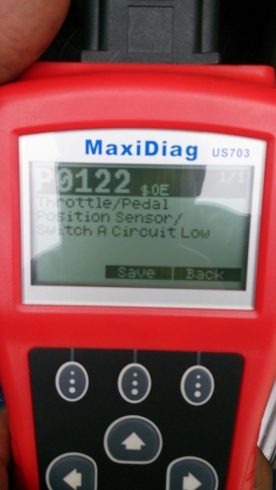

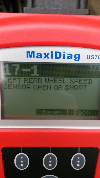

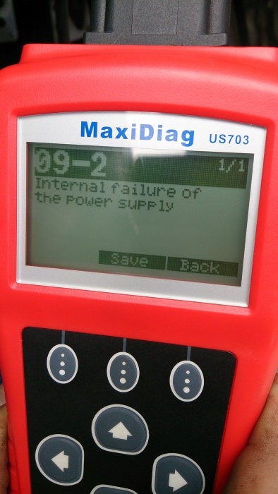

เนื่องจากไฟหน้าปัทม์โชว์ค้างหลายตัว วันนี้เลยลองเอาไปให้ช่างแถวที่ทำงานช่วย check code ให้ทั้งสามตัวที่โชว์อยู่ 1.ไฟรูป engine 2.ABS 3.SRS รบกวนช่วยกันระบุตำแหน่งทีครับว่าแต่ละ code ทีโชว์มันอยู่จุดไหน
อันนี้ของไฟ engine
อันนี้ของไฟ engine
อันนี้ของไฟ ABS
อันนี้ของไฟ ABS
อันนี้ของ ไฟSRS
อันนี้ของ ไฟSRS

อันแรกผมว่าเกี่ยวกับลิ้นปีกผีเสื้อคับ อันที่ 2 เซนเซอร์ความเร็วล้อหลังซ้ายน่าจาขาดหรือซ๊อตอะคับ อันที่สามน่าจาเกี่ยวกับแหล่งจ่ายไฟคับ

ชัดเลยครับ อันแรกปลั๊กที่เสียบตรงกล่องหม้อกรองอากาศตัวบนหลวมเสียบเข้าไปหายสนิท ส่วนตัวที่สอง รื้อตรงล้อหลังดูแล้วไม่มีอะไรขาด หรือผิดปกติยังไม่เจอสาเหตุ ส่วนอันสุดท้าย SRS ผมจนปัญญาเลยครับ ไม่รู้จะเริ่มยังไง ช่วยชีแนะด้วยครับ

สรุปไม่หายนะครับสำหรับ sensor ตัวไห engine วันนี้วิ่งดูก็กลับมาเป็นอีก และมัีอาการตอนไฟโชว์คือเกียร์ลากรอบไปที่ 4500 รอบถึงจะยอมเปลี่ยนเกียร์ให้ เป็นทุกเกียร์ ไม่ทราบว่าเป็นเพราะสาเหตุใด ใครเคยเจออาการแบบนี้มั่งครับ
