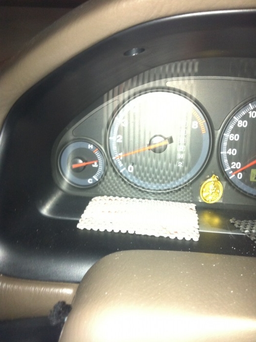

ช่วยด้วยครับขับรถมาเมื่อคืนประมาน140-150พอขับช้าลงมองเกความร้อน เลยครึ้งขับต่อมาเรื้อยๆความร้อนก้ยิ่งขึ้น
หม้อน่ำก้เพิ้งเปรียนมา มันที่อะไรครับใครเคยเป้นมั้ง ขอคำแน่หน่อยครับ

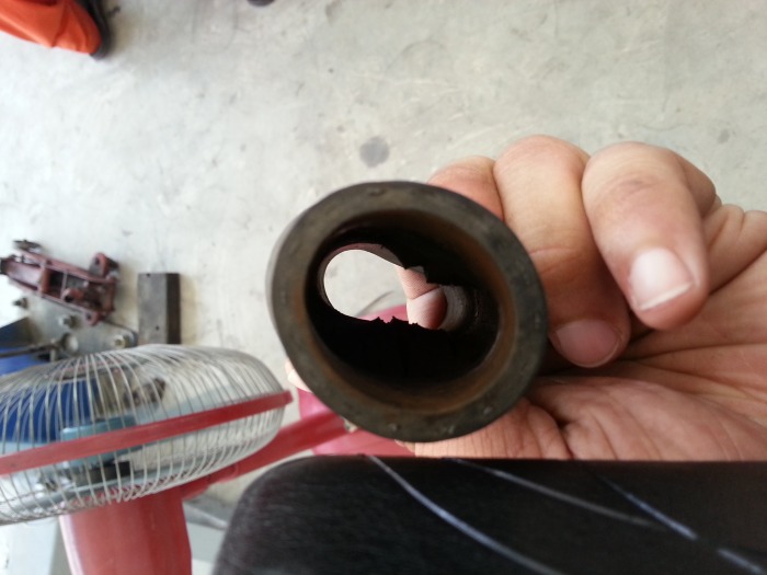

อย่าลืมดูวาลว์น้ำนะครับ ของผมขับมาความร้อนขึ้น จับท่อยางผลที่ได้ท่อยางเส้น ล่าง มันไม่ร้อนเท่าเส้นบน เลยเปลี่ยนวาลว์น้ำซะ และก็มีท่อยางก่อนเข้าเครื่องอะครับ ต้องยกชุดกรองทั้งหมด ออกจะเห็นอะครับ ของผมมันบวม เมือมีแรงดันมากมันเลยพุ่งออกมาจากจุดนี้ ครับ สังเกตุได้จาก มีรอยคราบสนิม อาจจะเป็นที่จุดน้ำซึมก็ได้
ถ้าเปลี่ยนเองอย่าลืม ไล่อากาศนะครับ
