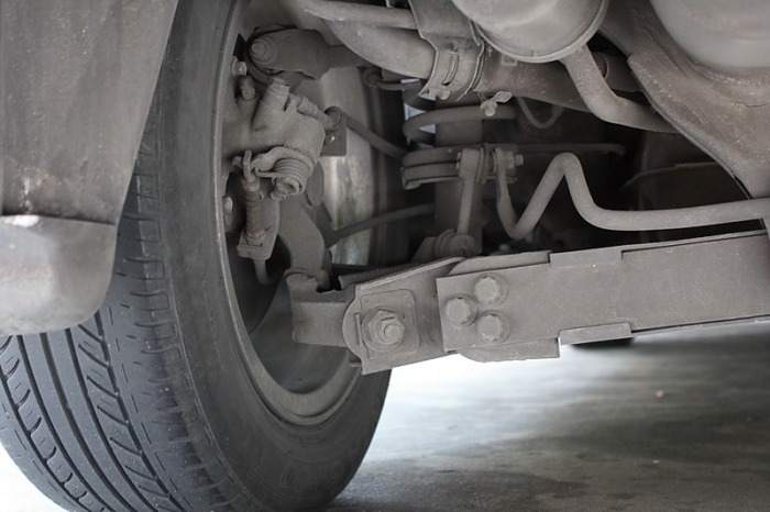

มีเสียงดังคล้าย เหล็กกระทบกันทางด้านหลัง แถว ๆ ใตเบาะหลัง ขับช้าได้ยินชัด มีบางครั้งแต่เบรคหรือ ผ่อนคันเร่ง จะดังตลอด ไม่ทราบว่าเพื่อน ๆ ใครเจอมาแล้ว มันเป็นที่สาเหตุอะไร บ้าง (แถว ๆ ตรงกลางล้อหลัง )

โช๊คหรือปล่าวไม่แน่ใจ ผมไปซ่อมโช๊แล้วมันหายครับ รอผู้รู้อีกทีและกัน

ลองเช็คดูบู๊ชยางตัวแคมเบอร์หลังนะครับ ที่อยู่ข้างบนมันชอบขาด

ลูกหมากเปล่าครับ

เวลากดฝากระท้ายมีเสียงนั่นด้วยไหมครับ  ถ้ามี น่าจะเป็นที่บูชหูโช๊คด้านล่างขาดนะครับ

ซับเฟรมหลวมหรือปล่าวครับ ผิดถูกรอผู้รู้นะครับ สันนิษฐานเบื้องต้น

ลูกหมากกันโคลงหัลงครับ ผมก็เคยเป็นพอเปลี่ยนละหายเลยครับ

ผมก้อดังกึกๆ เวลาเบรค หรือออกตัว ตอนขับช้า
หาไม่เจอ สงสัยเปนที่บูชอาร์มหลัง ยังไม่ได้เช็ค

อันนี้น่าจะผ้าเบรคเคลื่อนไปมาได้นะครับ

อย่าลืมเช็คน็อตยึดปีกนกด้วยครับ ผมเพิ่งเจอมาวันนี้
