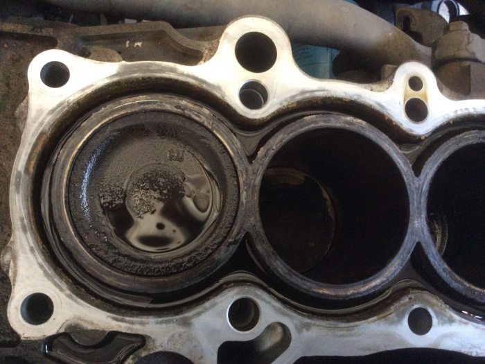

เครื่องเดิมวิ่งเยอะไหมครับ เกิน250,000km ยกใหม่คุ้ม
ถ้าวิ่งไม่เยอะ งบน้อย ลองวัดค่าดูก่อน ปกติเปลี่ยนประเก็นฝาก็หายใช้ยาวๆ

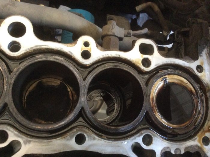

เรื่องอาการ รถผมหม้อน้ำแตกครับแต่ เมื่อ 2 ปีที่แล้ว
แต่เปลี่ยนหม้อน้ำเรียบร้อยหลังแตกเลย และคิดว่าฝาสูบไม่โก่ง เลยไม่ได้เอะใจอะไร
หลังๆ เปิดหม้อน้ำดูน้ำหายครับ ประมาณ 700ml 4 - 5 วันต้องเติมที ยังไม่ได้คิดอะไรมาก
เรื่อยมาจนกระทั้งตอนนี้จะใช้รถต้องเติมน้ำก่อนทุกครั้ง มันหายไปได้ไง เริ่มสงสัย
เครื่องเริ่มมีอาการกระตุกๆ นานๆมาที รอบตกบ้างบางที แอร์เย็นไม่เต็มที่ เย็นแบบไม่ฉ่ำ
มีโอกาสเจอเพื่อนทดลองความเร็วกัน กทม - บางแสน
กดไป 140 up พอผ่อนความเร็วปรากฏความร้อนขึ้น จอดรถรอเครื่องเย็นเพื่อเติมน้ำ
กลับมาบ้านนอนรอเช้าเครื่องเย็นเติมน้ำแล้วสตาร์ทเครื่องน้ำในหม้อน้ำเหมือนมีเงาๆเหมือนจะเป็นน้ำมันเครื่อง
เลยลองเอาน้ำใส่ขันแล้วหยดน้ำมันเครื่องลงไป เหมือนกันเลย ฟันธงฝาโก่งแน่เลย
ลองหาข้อมูลในนี้ยิ่งมั่นใจเข้าไปใหญ่ว่าโก่งชัวร์ เลยลองให้ช่างเปิดเครื่องเพื่อเจียร์ฝา เปลี่ยนปะเก็น
แต่ไม่ทันแล้ว สูบยุบ ช่างบอกยังไงก็ไม่หาย เปลี่ยนเครื่องเถอะ เลยเป็นที่มาของวันนี้ครับ

เสาร์, 3 พฤษภาคม 2014 00:04 - เสื้อสูบยุบ
userz พิมพ์ว่า:

ถ้าอาการนี้ ผมว่าวางใหม่ดีกว่าครับ ซ่อมไม่จบแน่
ราคาผมว่าโอเคนะ

วางใหม่เลยครับ ใช้กันยาว ๆ จบกว่า
ผมก็วางใหม่เหมือนกัน  เสื้อทรุด ฝาสูบโก่ง  อาการนี้ ซ่อมยังไงก็ไม่ 100% ยกใหม่ สบายใจ  ใช้ยาวยันลูกบวชครับ
