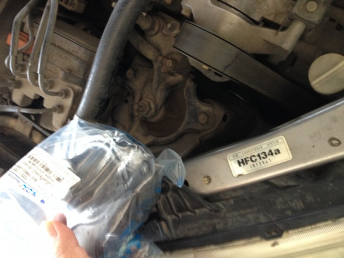

พฤหัส, 17 เมษา 2014 11:27 - ES 2.0 เสียงดัง วืดๆๆ ด้านคนขับ.... เวลาขับ และ กดคันร่ง ( แก้ไขแล้วครับ )

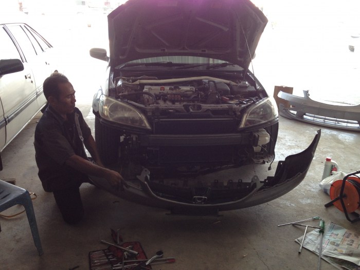

หลังจากชนน้องหมา
ได้เปลียนกันชนหน้ามือสอง ไฟตัดหมอก
และได้เปลียน ยางรองแท่นเครื่องของเทียบ , น้ำมันเครื่อง ,กรองน้ำมัน ,หัวเทียน
อาการเวลาขับแล้วกดคันเร่ง ได้ยินวืดๆๆ หอน ตอนขับ แต่ตอนจอด ไม่ได้ยินวืดๆๆ ถึงจะกดคันเร่งแล้ว
คำถามคับ
1.เพื่อนในคลับส่วนใหญ่ บอกเป็นที่ ปํ้มพวงมาลัยเพาเวอ แต่ ES 2.0 มีปั้มพวงมาลัยเพาเวอไหม
2.ตอนเปลียนยางรองแท่นเครื่อง ช่างใช้แม่แรงยกตัวเครื่องขึ้น แล้วเปลียนยางรองแท่นเครื่อง เค้าทำถูกวิธีไหม ถ้าไม่ถูก แล้วทำให้เกิด วืดๆๆ หรือป่าวครับ
3.เปลียนยางรองแท่นเครือง ตัวไฮดริก แล้วต้องตั้งสายพานใหม่ด้วยไหม
4.เสียงดังเพราะ ใช้ยางรองแท่นเครือง ตัวไฮดริก ของเทียบเท่า ( แต่เท่าที่อ่านในคลับ ไม่มีอาการแบบนี้นะครับ กลัวไปทำให้ร้านขาย ของเค้าเสียหาย ครับ อภัยไว้ก่อนนะครับ )

พฤหัส, 17 เมษา 2014 22:52 - ES 2.0 เสียงดัง วืดๆๆ ด้านคนขับ.... เวลาขับ และ กดคันร่ง ( แก้ไขแล้วครับ )
2.0 เป็นแรคไฟฟ้าครับ ไม่มีปั้มpower
เปลี่ยนยางรองส่วนมากเค้าจะใช้แม่แรงคํ้าจากใต้เครื่อง เพราะไม่มีที่ยกเครื่องครับ ของผมก็เปลี่ยนแบบนี้ก็ปกติดีนะครับ
แท่นเครื่องไม่เกี่ยวกับสายพานครับ สายพานแอร์2.0 มันมีตัวตั้งความตึงของมันเองกดอยู่แล้ว
ส่วนเสียงไม่รู้ว่าดังยังไงจากตรงไหน แต่ถ้าติดแก๊สลองดูหม้อต้มด้วยก้ดีครับ มันหอนได้เหมือนกัน
ยังไงลองหาจุดที่เสียงดังออกมาดูครับ

จันทร์, 21 เมษา 2014 09:13 - ES 2.0 เสียงดัง วืดๆๆ ด้านคนขับ.... เวลาขับ และ กดคันร่ง ( แก้ไขแล้วครับ )
แก้ไขแล้ว.... กลับไปหาช่างอำนาจ อู่ระยองทับมาโช็คอัพ...
ตามที่พีๆๆๆ บอก ES 2.0 ไม่ปั้มเพาเวอร์ ตัดข้อนี้ไป...
ไปหาช่างวันศุกร์ เย็นมากแล้วอู่ปิดแล้วแต่ ช่างใจดีครับ ดูให้
ช่างบอก ยางรองแท่นเครื่องตัวใหม่มันทรุดมาก เลยจัดรอง แหวนให้ใช่ดู... ไม่คิดตังอีก เกรงใจมากครับ
ผลคือ ไม่หายครับ เป็นเหมือนเดิม แต่เสียงแข็งๆๆขึ้น
กลับไปหาช่างวันเสาร์ เย็นมากเหมือนเดิม เพราะ ผมทำงานกลับเย็น แล้วอู่ปิดแล้วแต่ ช่างใจดีครับ ดูให้... อิอิ
เอายางรองแท่นเครื่องตัวเก่าของแท้ที่ถอดออก วันก่อน มาให้ช่างใส่คืน แทนยางรองแท่นเครื่องของเทียบ
ผลคือ เสียงหายแล้ว เลยขอให้ช่างคิดเงิน ตอนแรกแกไม่เอา บอกแกว่าแกล้งใจ ช่าง บอก 100 พอ..
เปลียนกลับใช้อันเดิม
