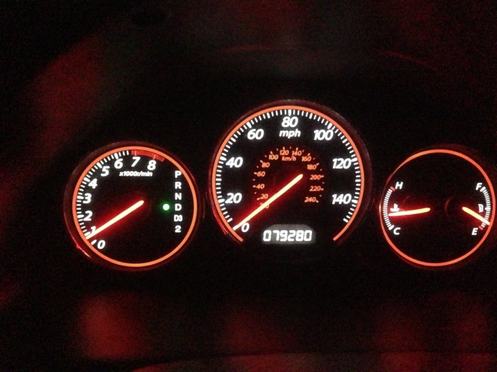

ศุกร์, 28 มีนา 2014 22:34 - มีคำว่า MAINT REQ'D ขึ้นที่เรือนไมล์ แก้ไขอย่างไร
พอดีพยายามหากระทู้เก่าๆ แต่หาไม่เจอครับ
เพื่อนช่วยชี้เป้า หรือ แนะนำด้วยครับ
กรณีถ้าเราใส่ไมล์เมกา หรือ ไมล์แคนนาดา จะต้องเจอคำว่า MAIN'T require
ขึ้นที่หน้าจอ ต้องทำอย่างไงครับถึงหาย

ศุกร์, 28 มีนา 2014 22:50 - มีคำว่า MAINT REQ'D ขึ้นที่เรือนไมล์ แก้ไขอย่างไร
บิดกุญแจไปที่ ตำแหน่งที่ 2 แล้วกดปุ่มรีเซ็ท เลขไมล์จน ไฟ maintenance require ดับไปอะครับ แล้วก็บิดกุญแจกลับมาที่ off เหมือนเดิม
ดูตาม youtube ก็ได้ครับ

พฤหัส, 17 เมษา 2014 22:00 - มีคำว่า MAINT REQ'D ขึ้นที่เรือนไมล์ แก้ไขอย่างไร
จัดไปเลยครับ ตามนี้ ผมลองแล้วหาย

ศุกร์, 18 เมษา 2014 22:59 - มีคำว่า MAINT REQ'D ขึ้นที่เรือนไมล์ แก้ไขอย่างไร
ไมล์เมกา ตัวเลขดิติตอลโชว์เป็นหน่วย km หรือ mile อ่ะครับ
ศุกร์, 18 เมษา 2014 23:30 - มีคำว่า MAINT REQ'D ขึ้นที่เรือนไมล์ แก้ไขอย่างไร
NuuTeee พิมพ์ว่า:
ไมล์ครับ ส่วน แคนนาดา เป็นกิโลเมตร
