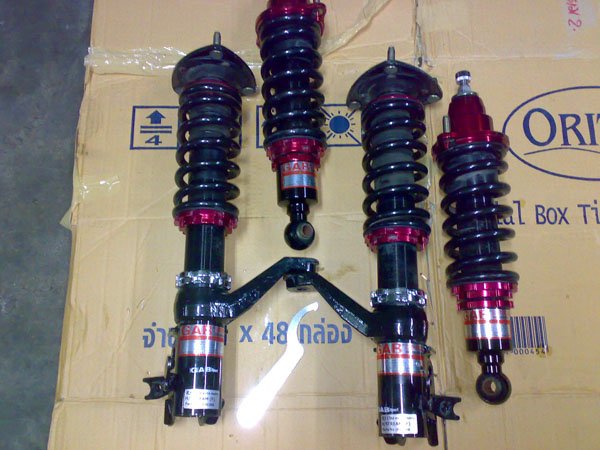

ศุกร์, 30 กรกฎา 2010 10:03 - โช้ค หรือ สปริง ของ stream ใส่กับ Es ได้ไหมครับ
แล้วถ้าเปงไสล์กะบอกช่วยได้มั้ยครับ เหมอืนในรูป่อะครับ รอผู้รู้มาตอบ

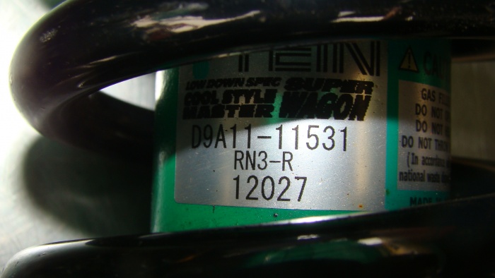

พุธ, 15 สิงหา 2012 13:53 - โช้ค หรือ สปริง ของ stream ใส่กับ Es ได้ไหมครับ
ผมใช้ TEIN SUPER WAGON STREAM อยู่อ่ะคับ
ได้รับคำขอบคุณจาก: auuzumaki
พุธ, 15 สิงหา 2012 14:48 - โช้ค หรือ สปริง ของ stream ใส่กับ Es ได้ไหมครับ
ใส่ได้แต่แกนโช๊คจะยาวกว่า
ได้รับคำขอบคุณจาก: honeybeex7

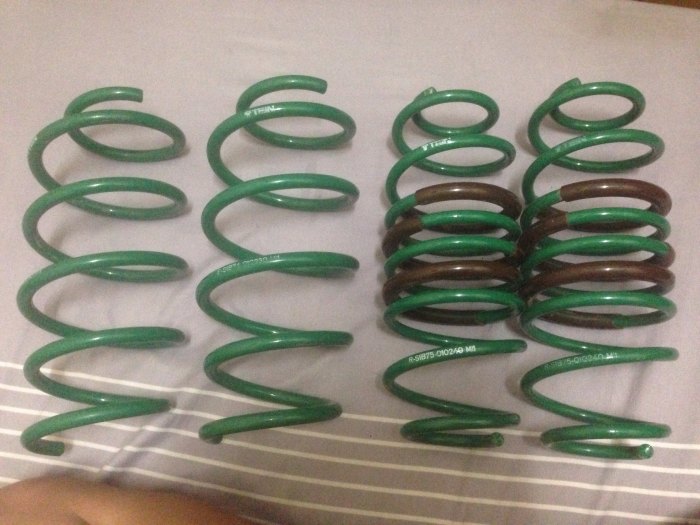

พฤหัส, 17 เมษา 2014 17:05 - โช้ค หรือ สปริง ของ stream ใส่กับ Es ได้ไหมครับ
win_RX พิมพ์ว่า:
ใส่มาได้ 2 เดือนละหนึบจริงๆ
ขอดูรูปได้ไหมครับว่าเตี้ยมากไหมครับ
และต้องเปลี่ยนพวกลูกหมากไหมครับ
