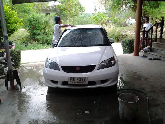

หยุดสงกรานไม่รู้จะทำอะไรดีกอเลยอาบน้ำลูกชายใหม่เลยดีกว่า
ใช้เวลา2วัน14-15/04/57 เหนื่อยสุดๆ แต่ออกมากอหายเหนื่อยเลย
ครั้งนี้ผมทำเป็นขาววีออส หมดไปประมาน5000บาท ทั้งค่าของและค่าช่างมาช่วยงาน2คน
ของที่ใช้ทำเป็นของดีทั้งหมด2kทั้งระบบผมซื้อมาได้ถูกแต่ไม่ขอบอกที่มานะคับ

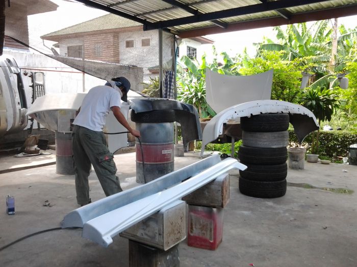

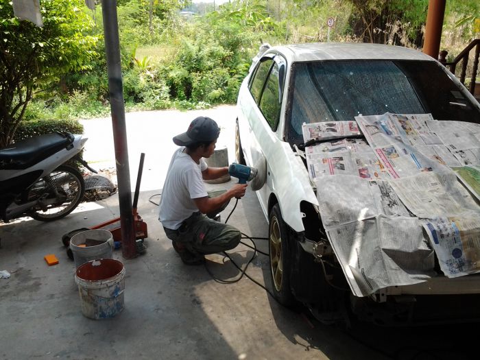

เช้า14/04/57เวลา07.30-09.00น. รื้อชิ้นส่วนรอบนอกทั้งหมดยกเว้นมือเปิดประตู

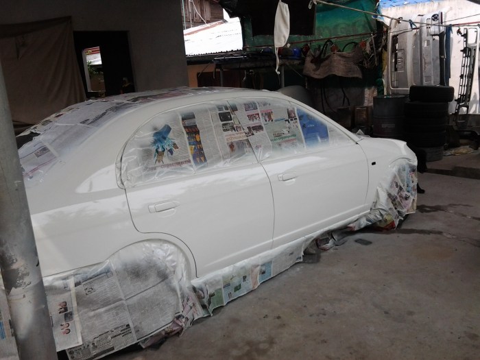

09.00-11.00น.ลูบสีเก็บรอย ปิดกระดาษพ่นสีพื้น
11.00น.ถึง12.30น.พ่นสีจริงก่อน1ข้าง ระหว่างที่รอให้สีแห้งไปกินข้าวเทียงก่อน
ช่วงบ่ายพ่นอีกข้าง
555เสร็จแล้วตัวรถ
ชิ้นส่วนเหล่านี้เริ่มทำตอน17.30น.

ต่อกันเลยคับ

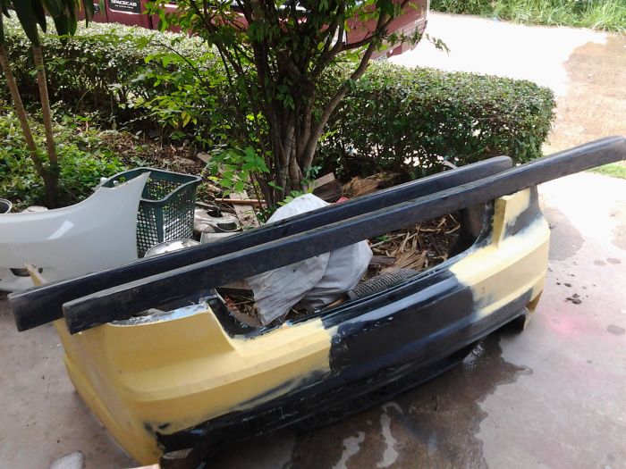

ชิ้นส่วนต่างเริ่มทำ พ่นพื้นเสร็จ19.00น
ฝาโปรงมีรูคิ้วใช้เรซิ่นอุดรูเพื่อเป็นทางเลือกนะคับ ถ้าใครอยากทำ

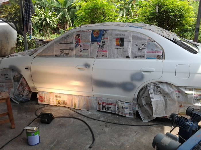

15/04/57 06.00ลูบน้ำเกบรอยต่างพ่นสีเสร็จ12.00กว่า
ระหว่างที่รอชิ้นส่วนให้แห้งเพื่อรอประกอบ ขัดสีลงเงาตัวรถรอดีกว่า
15.30น.ประกอบ ล้างรถเสร็จ18.00น

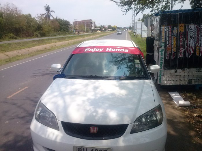

พุธ, 16 เมษา 2014 23:10 - อาบน้ำให้ลูก2วันเหนื่อยสุดๆ
ต่อคับ
ด้านข้าง
อีกข้าง
ข้างหลังจ้า

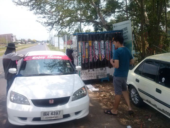

ขากลับจะมาทำงานจัดหน่อยกับติกเกอข้างทางราคา230บาทพร้อมติดตั้ง

P.TER.357 พิมพ์ว่า:
สุดยอดเลยครับ สวยมาก ไม่ต้องอบสีหรือครับ
ไม่ต้องอบครับใช้แค่สปอตไลอบสีโปกับสีพื้นให้แห้ง สีจริงปล่อยให้แห้งตามธรรมชาติคับ

ที่ทำแล้วราคาไม่แพงเนื่องจากว่าได้ของมาถูกและทำพื้นเอง
จ้างช่างแค่พ่นสีจริง เพราะผมไม่ได้พ่นสีเองมานานแล้ว
ส่วนสมาชิกท่านใดต้องการของดีนาคาถูกๆpmมาได้คับ
แลคเกอเป็นสูตร2:1นะคับ
