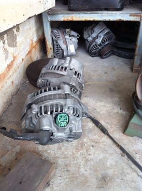

รบกวนเพื่อนๆ พี่ๆ ใครพอจะรู้พาร์ท คัตเอ๊าไดชาร์ท บ้างครับ ใส่กับเครื่อง exi 04 at 1700cc ครับ
เนื่องจากไดชาร์ทมันปั่นไฟเกินครับ ปกติมาแค่13.4-13.8 เอง แต่ตอนนี้ บางทีมันมา14-17 เลยครับ ถ้าเป็นตอนกลางคืนไฟหน้าจะสว่างแบบกระพือครับ
ไปสอบถามร้านไดหลายๆร้าน บอกคัตเอ๊าเสีย แต่ต้องเปลี่ยนยกลูก ไม่มีขายแยก แต่เท่าที่หาข้อมูลในกระทู้เก่า ได้ความว่าเบิกo ได้ รบกวนเพื่อนๆที่รู้เลขพาร์ท หรือมีรูปก็ได้ ช่วยบอกหน่อยครับ

ราคามันสูงครับ เค้าเลยเปลี่ยนยกลูกแบบมือสองก็น่าคุ้มกว่าครับ. หรือไม่ก็หาไดชาร์จลูกอื่นเก่าๆที่มันเสียที่ส่วนอื่นมายำเอาครับ.

หามือสองยุ่นดีกว่าคับ บิวก้อไม่ทนคับ (ดูแระกันคับว่าในกลุ่มผมเปลี่ยนกี่ลูกแล้ว ส่วนใหญ่บิวก่อนใช้อีกพักก้อต้องเปลี่ยน)

ผมมีไดของเครื่องเดิม ซึ่งเครื่องขายไปแล้ว เก็บไว้ก็ไม่ได้ใช้ สนใจได้นะคับ

ของผม 800 มาเอาไปได้เลย

อาการนี้ผมเพิ่งเจอมาครับไปเสียที่ฉะเชิงเทรา คัดเอาท์เสีย ช่างบอกให้ไปหาเซียงกงมาเปลี่ยน  ไปร้านอะไหล่ที่แปดริ้วมา 3 ร้าน ได้ร้านที่ 4  ได้มา1700บวกค่าแรง500

ผมเปลี่ยนไดบิ้ว ยกลูก รัชดาแอร์เหม่งจ๋าย ค่าของ+ค่าแรง 3500 ครับ แพงหรือเปล่าไม่รู้

สรุปผมเปลี่ยนมือสองมา 2800 บาท รวมค่าแรง ที่สุรเดชแอร์  แต่ที่ไปถามมา2-3 ร้านราคาก็ ประมาณ3000-3500 ครับ
