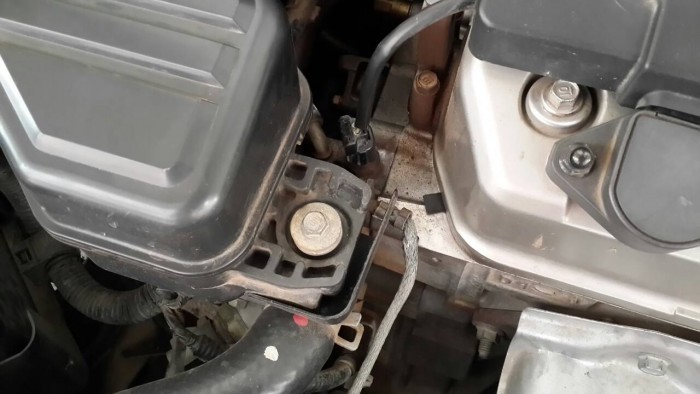

ศุกร์, 11 เมษา 2014 23:48 - ตัวนี้เค้าเรียกว่าอะไร ทำหน้าที่ยังไง
ช่วยทีครับ รบกวนผู้รู้ครับ
ตัวที่มีปลั๊กเสียบอยู่ท้ายเครื่อง เรียกว่าตัวอะไรครับ
ทำหน้าที่ยังไง ถ้าตัวนี้เสียจะมีผลกระทบยังไงครับ พอดีรถผมรอบเครื่องตกเป็นบางครั้ง ผมเลยองถอดปลั้กลองดูรอบเครื่องเพิ่มขึ้น
สงสัยมมากเลยครับ
เครื่อง1.7 exi
รบกวนด้วยน่ะครับ

เสาร์, 12 เมษา 2014 10:28 - ตัวนี้เค้าเรียกว่าอะไร ทำหน้าที่ยังไง
ไม่มั่นใจว่าใช่ตัวชดเชยรอบหรือป่าวครับ

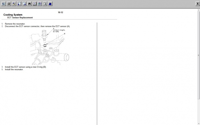

มันคือ ect sonser ( engine coolling temp senser)
ใช้วัดอุณภูมินำ้ในระบบ คูลลิ่ง
somkidhom
ชื่อเล่น: ตึ่ง
เข้าร่วม: 12 ธันวา 2009
ตอบ: 118
ได้รับคำขอบคุณ: 197
ที่อยู่: สระบุรี (หนองแค)
เสาร์, 12 เมษา 2014 16:21 - ตัวนี้เค้าเรียกว่าอะไร ทำหน้าที่ยังไง
รูปใน manaul ครับ
ect senser
หาดเจ้า

somkidhom พิมพ์ว่า:
+1 ครับ จะส่งสัญญาณไปที่ecu แล้ว ecu ส่งมาคุมรอบที่ลิ้นปีกผีเสิ้อ
