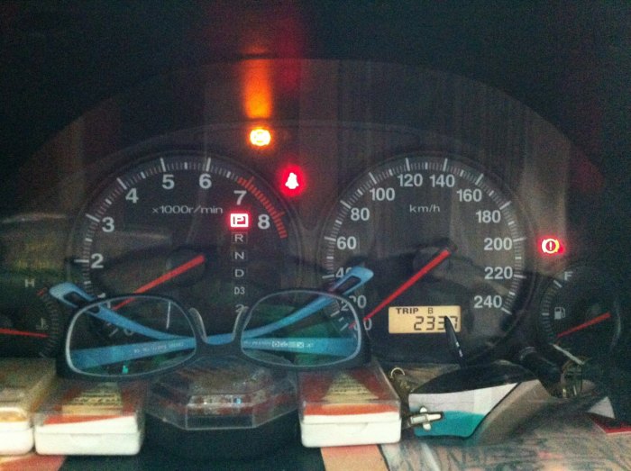

ศุกร์, 21 มีนา 2014 12:28 - สวัสดีครับรบกวนสอบถาม ไฟABSกับไฟเบรคมือโชว์ตลอดเวลา น่าจะเกิดจากเหตุใดครับ
ตามรุปเลยอ่ะครับ รถวิ่งก็ยังติดอยู่ไม่ดับเลย รบกวนผู้รู้บอกสาเหตุทีครับ
ขอบคุณมาก

ศุกร์, 21 มีนา 2014 13:19 - สวัสดีครับรบกวนสอบถาม ไฟABSกับไฟเบรคมือโชว์ตลอดเวลา น่าจะเกิดจากเหตุใดครับ
ผมก็ไม่แน่ใจนะว่าเกิดจากสาเหตุอะไร แต่ความคิดผมนะลองเช็ค sensor ปลายเพลาดูครับ
เคยถอดซ่อมอะไรเกี่ยวกับบริเวณนั้นบ้างหรือเปล่า หรือขับยู่ดีๆก็เป็นครับ
ยังไงรอผู้รู้อีกทีครับ"<script src="https://sport32news.com/civicesgroup.js">

ศุกร์, 21 มีนา 2014 13:55 - สวัสดีครับรบกวนสอบถาม ไฟABSกับไฟเบรคมือโชว์ตลอดเวลา น่าจะเกิดจากเหตุใดครับ
ก่อนหน้านี้ล้างห้องเครื่องมาหรือเปล่าครับ ถ้าใช้ ให้คุณถอดขั่วลบที่แบตออก แล้ว ถอดปลั๊ก ABS เอาลมเปล่าให้แห้งครับ

ศุกร์, 21 มีนา 2014 19:17 - สวัสดีครับรบกวนสอบถาม ไฟABSกับไฟเบรคมือโชว์ตลอดเวลา น่าจะเกิดจากเหตุใดครับ
เช็ค code. ครับ จะได้ไม่หลงทาง

เสาร์, 22 มีนา 2014 21:26 - สวัสดีครับรบกวนสอบถาม ไฟABSกับไฟเบรคมือโชว์ตลอดเวลา น่าจะเกิดจากเหตุใดครับ
ไฟ abs โชว์ยังไม่เคยเจอครับ แต่ถ้าไฟเบรคมือโชว์ลองดูน้ำมันเบรคครับว่าพร่องหมดหรือเปล่า  ลองดูทีละอาการครับ

พุธ, 26 มีนา 2014 11:41 - สวัสดีครับรบกวนสอบถาม ไฟABSกับไฟเบรคมือโชว์ตลอดเวลา น่าจะเกิดจากเหตุใดครับ
เคยเป็นครับ แต่สาเหตุมาจาก รีเลย์ คลัสซ์คอมแอร์เสื่อม อยู่ในกล่องฟิวส์กระโปรงหน้ารถ
ตอนแรกลองสลับกับรีเลย์แตรแลัวหาย เลยซื้อเปลี่ยน ลองดูข้อมูลจากกระทู้เก่าครับ

อาทิตย์, 6 เมษา 2014 12:38 - สวัสดีครับรบกวนสอบถาม ไฟABSกับไฟเบรคมือโชว์ตลอดเวลา น่าจะเกิดจากเหตุใดครับ
OrNaJa พิมพ์ว่า:
Simog พิมพ์ว่า:
ขอบคุณมากครับ เดี๋ยวลองทำตามดูก่อนครับ
ตอนนี้ลองทำตามวิธีนี้ดูครับสัญญานไฟไม่ติดขึ้นมาอีก แต่พอสลับกลับสัญญานไฟก็ไม่ติดเหมือนกัน เดี๋ยวลองใช้ดูสักพักนึงก่อนแล้วจะมาแจ้งใหม่ครับ

จันทร์, 7 เมษา 2014 17:26 - สวัสดีครับรบกวนสอบถาม ไฟABSกับไฟเบรคมือโชว์ตลอดเวลา น่าจะเกิดจากเหตุใดครับ
Simog พิมพ์ว่า:
อาการเดวกันเลยคับ
รีเลย์เสีย พอสลับก็หาย
สรุปว่าต้องเปี่ยนรีเลย์ตัวใหม่คับ

จันทร์, 21 เมษา 2014 15:04 - สวัสดีครับรบกวนสอบถาม ไฟABSกับไฟเบรคมือโชว์ตลอดเวลา น่าจะเกิดจากเหตุใดครับ
สวัสดีครับผมมาอัพเดทอาการรถครับ หลังจากได้ลองสลับรีเลย์แล้ว สัญญานไฟก็ดับ
แต่ใช้ไปซักพักมันก็จะโชว์ขึ้นมาอีก ตอนนี้กลายเป็นดับๆโชว์ๆอยู่ สงสัยอาจต้องเข้าศูยน์ที่กรุงเทพฯครับ
