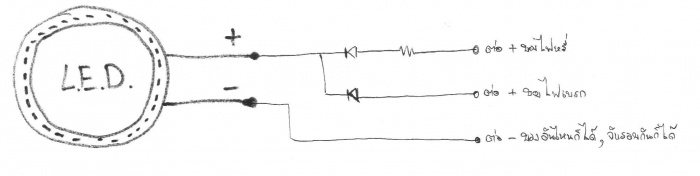

พอดีผมกำลังทำไฟท้าย led เองตามโพสเก่าๆ ตอนนี้ทำเสร็จแล้วเหลือขั้นตอนการประกอบกับโคมไฟ คือไฟ led ผมมีสายออกมาสองเส้น คือ บวกกับลบ ถ้าผมต่อไฟหรี่เข้าไปจากตัวรถสองเส้น แล้วไฟเบรคผมจะต่อยังไง ถ้าจั้มไฟเบรคกับไฟหรี่เข้าด้วยกันก่อนเข้าหลอดมันจะช็อตกันไหม ส่วนกราวด์น่าจะเข้ากันได้ ถ้าจั้มได้นะครับรบกวนบอกสีของไฟหรี่ และสีของไฟเบรคด้วยคับถ้าไม่ทราบไม่เป็นไร  ขอบคุณมา ณ ที่นี้ด้วยครับ

ไดโอด 1 amp
ตัวต้านทาน อยากให้ลองดูก่อนครับ ว่าจะเอาสว่างแค่ไหนตอนเปิดไฟหรี่ เอาแบบ 1 วัตต์ ขึ้นไปเพราะค่อนข้างจะร้อน เซฟๆไว้ก่อน
ค่าจะอยู่ ประมาณ 500 โอห์ม

ไดโอด 1 amp
ค่าจะอยู่ ประมาณ 150 โอหม์ แต่เดี๋ยวผมจะกลับไปดูให้อีกที
 คือในวงจรผมมี led สี่ขา 16 ตัว ต่อขนานกัน ก่อนเข้าหลอดผมใช้ R 1K 16 ตัวต่ออนุกรมกับหลอด led อย่างนี้ในวงจรไฟหรี่ผมต้องใช้ R อีกหรือไม่ครับ กลัวไฟมันจะอ่อนเกิน หรือถ้าไม่ใช้มันจะมีผลเสียกับวงจรไฟในรถครับ
ขอถามอีกนิดครับ ไฟเบรคไฟมา 12 v ใช่มั้ยครับ แล้วไฟหรี่มากีโวลท์อ่ะครับเมื่อเช้าเพิ่งไปถอดโคมไฟมา เจอสายแล้วครับ
สีดำเป็นกราวด์ สีขาวดำเป็นไฟเบรค สีแดงเหลืองเป็นไฟหรี่ รถผม ปี04 2.0 ครับ

รถที่ติดเครื่องแล้ว ประมาณ 14 โวลท์ ครับถ้าจะเอาไปใช้คำนวญหรือลองความสว่าง
R ในวงจรขับหลอด กับ R ที่ผมบอกไปคน คนล่ะหน้าที่ครับ ในวงจรขับหลอด(แล้วแต่การออกแบบ) มีหน้าที่ทำให้ไฟที่จ่ายให่หลอดไม่เกินสเปค(หลอดจะได้ไม่ขาด) แต่ที่ผมให้ไปจะเป็นตัวลดโวล์ทให้น้อยกว่า 14 โวล์ท ในกรณีไฟหรี่(จ่ายไฟไม่เต็ม ความสว่างลดลง)
พอเบรกก็จะเป็นไฟที่สว่างปกติ
ที่นี้ล่ะครับ อยู่ที่ว่าวงจรขับหลอดออกแบบมาแบบไหน เต็มประสิทธิภาพของหลอดแล้วหรือยัง  ลองหาสเปคหลอดแล้วมาลองคำนวญค่าRที่ใช้ขับหลอดดูได้น่ะครับ จาก http://www.laureanno.com/RC/LED-calc.htm แล้วทดลองดูความสว่างและความร้อน(ของตัวต้านทาน)ว่าโอเคไหม เปลี่ยนค่าลดลงหรือเพิ่มตามความพอใจได้ จากประสบการ์ณ ไม่มีตำราไหนตรง ต้องลองเอาครับ เอาให้ได้สว่างจ้าๆในจังหวะเบรก แล้วมาลดเอาอีกทีตอนไฟหรี่

a_bug พิมพ์ว่า:
ขอบคุณอีกที่ครับ พอดีติดงาน เลยไม่ค่อยได้มาอ่านผม ไปซื้อมาแล้ว ครับไดโอด 1 แอมป์แล้วก็ R 150 โอมห์ เข้าใจแล้วครับว่าต้องใช้ Rที่วงจรไฟหรี่ด้วย สองวันก่อนถอดไฟท้ายมาแต่ถอดโคมไม่ได้ เลยต้องประกอบกลับคืน เพราะต้องใช้ไดร์ความร้อน รอตังออกก่อนครับ จะไปซื้อ ไปสำรวจราคามา อยู่ที่ประมาณ990-2000 ยังไงก็ขอบคุณอีกที่นะครับ
