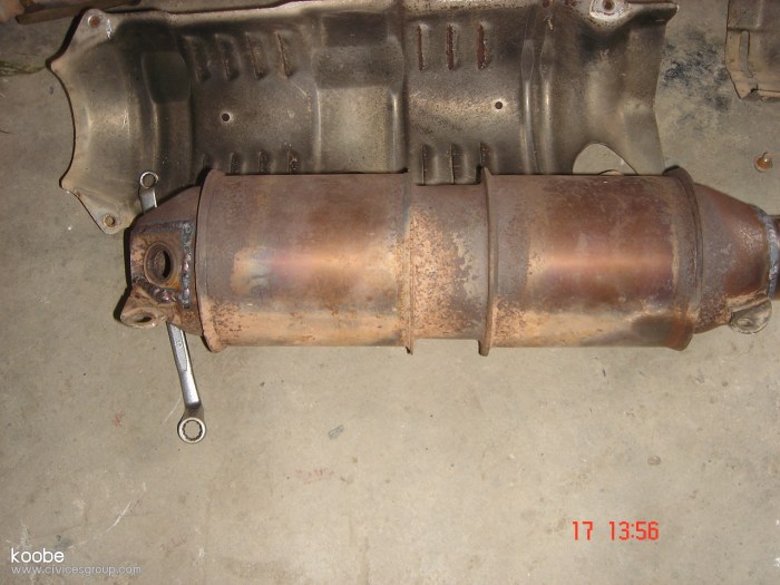

จันทร์, 17 มีนา 2014 08:03 - แค๊ตเดิมถูกทะลวง รถวิ่งไม่ออก ทำไงดีครับ
ถ้าทะลวงแคท ออกไปแล้ว ก็ทำตรงท่อนแคทให้อั้นขึ้นหรือหาแคทแต่งหรือแคทเดิมมาใส่กลับครับ (เกียร์ออโต้มีแคท ดีกว่าไม่มี)
