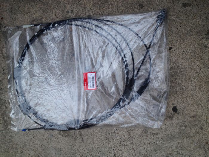

อังคาร, 11 มีนา 2014 15:27 - สายดึงฝากระโปรงท้าย 2001
ชื้อมาเปลี่ยนเองของใหม่อะไรก็ดี
ราคา328ครับ

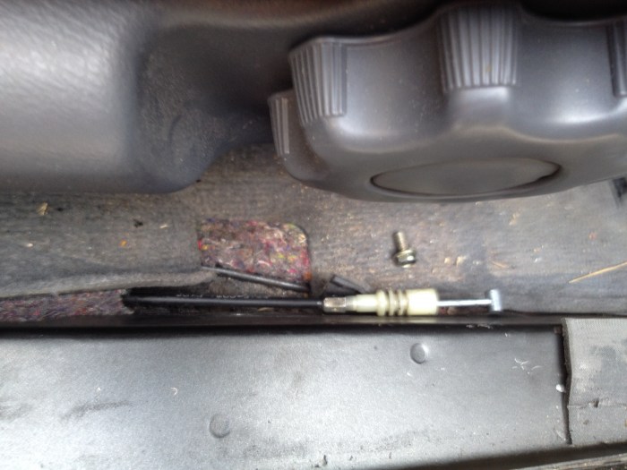

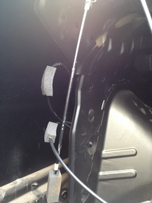

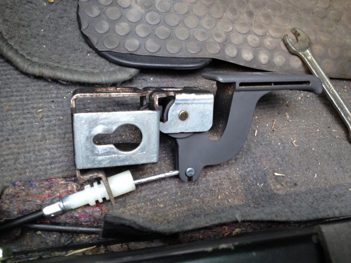

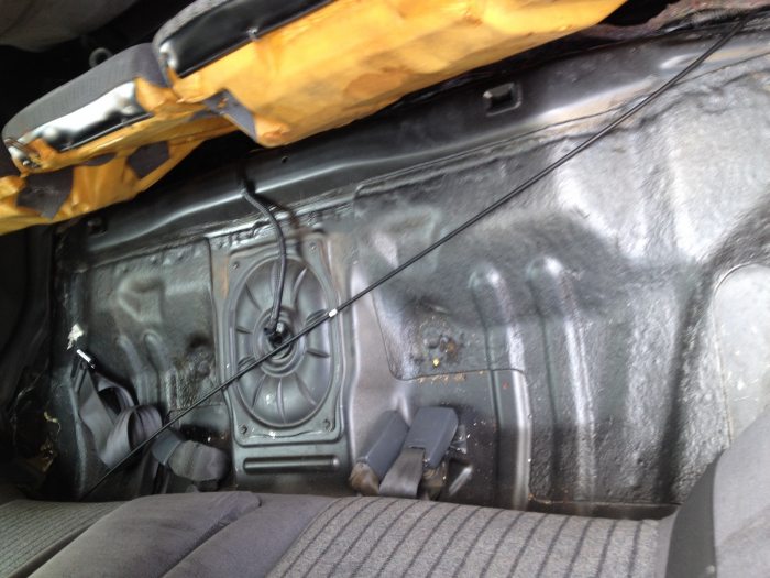

อังคาร, 11 มีนา 2014 19:44 - สายดึงฝากระโปรงท้าย 2001
รื้อพรมข้างหลังออกจะเห็นสายดึงฝาถังน้ำมัน
ถอดสายดึงฝาถัง แล้วถอนสายดึกฝากระโปรงท้าย
แล้วถอดเบาะหลังออก ดึงพรมเบาะหลังขึ้นมา
แล้วไปถอดตัวดึงฝากระโปรงท้าย
แล้วก็มาดึงสายออกทางกระโปรงหลัง
วิธีใส่ก็เหมือนที่ถอดมาอ่ะครับ

อังคาร, 11 มีนา 2014 19:53 - สายดึงฝากระโปรงท้าย 2001
InDy1986 พิมพ์ว่า:
ถอนตัวดึงฝากระโปรงท้าย
ถอนเบาะหลัง
รื้อพรมในกระโปรงท้าย
