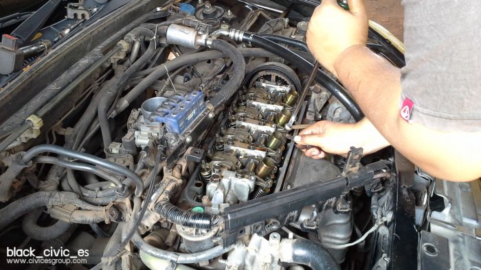

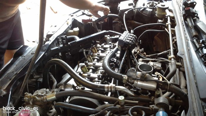

อาทิตย์, 19 มกรา 2014 16:37 - DIY สยบมันให้อยู่แทบเท้า "เบาดับ แอร์ตัดดับ ติดไฟแดงดับ เบรกดับ รอบต่ำดับ"
วันนี้ผมไปตั้งวาล์วมาเรียบร้อยแล้วคับ เครื่องนิ่งมากไม่สั่นรอบไม่ตกเลยคับ ถ้าบ่าวาล์วสึกใช้ได้อีกนานมั้ยคับ ผมก็ลืมถามลูกพี่ผม จาได้หาอาหรั่ยไว้รอเลย ขอบคุณคับสำหรับคำแนะนำ
รื้อเองกะมือ แต่ไม่กล้าตั้งเอง กลัวพลาดคับ

อาการรอบตกแต่ไม่ดับ ใช้วิธีได้ไหมครับ เซงมากเลยครับตอนรอบตกสั่นทั้งคัน ตั้งวาล์ว ล้างลิ้นผีเสื้อ แล้ว ก็ไม่หาย
