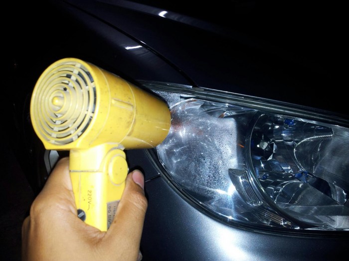

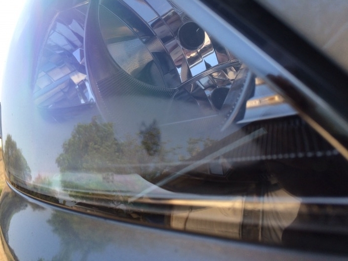

อาทิตย์, 2 มีนา 2014 16:43 - ช่วยหน่อยคร้าบพี่ ล้างรถแล้ว มีไอน้ำในโครมไฟหน้า ทำยังไงดีครับ
ปัญหามีอยู่ว่า ทุกครั้งที่ล้างรถเสร็จ จะพบว่ามีไอน้ำในโครมหน้าตลอด ซึ่งโครมผมไม่เคยเเกะ หรือดัดแปลงอะไรเลย
และเคยซื้อลูกยางที่ครอบตรงเบ้าหลอดไฟ(ที่มี2อัน ไฟสูง ไฟต่ำ) แล้วก็ไม่หายครับ ลองเอาซืลิโคลนมาอัดตามขอบก็ไม่หาย
ไม่รู้แกเถูกจุดหรือป่าว "ยังไงนบกวนพวกพี่ๆที้มีความรู้ ช่วยบอกหน่อยครับต้องทำไง"

มีร้านล้างโคมทีชาว es นิยมไปกัน คือคุณ Fluke ลาดกระบัง กับคุณ King GE เลียบด่วนเอกมัย-รามอินทรา
ฝีมือดีทั้งคู่  ลองดูในหน้าซื้อขายครับ อาการหายแน่นอน

ถอดหลอดไฟออกแล้วเอาลมเป่าครับ
แต่ไม่หายขาดนะครับ เดี๋ยวล้างรถมันก็กลับมาใหม่ครับ
ถ้าอยากหายขาดก็เข้าร้านทำโครมไฟรถยนต์
หรือไม่ก็เปลี่ยนโครมใหม่ครับ
