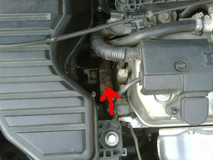

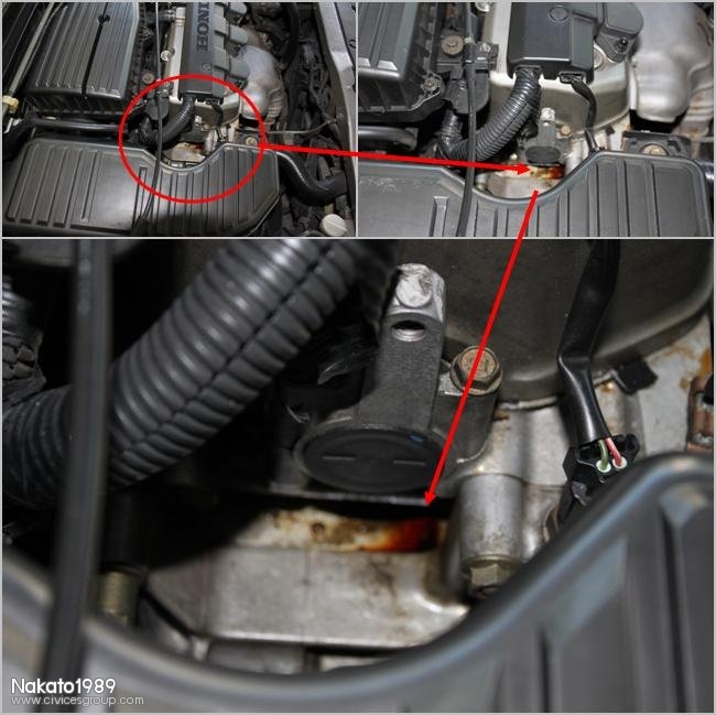

น้ำมันเครื่องมันซึมออกมา มากกว่าเมื่อก่อนครับ ผมขับด้วยความไม่สบายใจเลย
กลัวไปซ่อมแล้วไม่ถูกจุด ใครช่วยแน่นำทีครับ Civic dimension 01 Vtec 1.7

ตรงกลมๆสีดำนั่นแหละคับงัดออกมามีโอริงอยู่ถอดไปเทียบตามร้านอะไหล่ได้เลยคับตัวละไม่เกิน 30 บาท

จุกปิดท้ายแคมลูกเบี้ยว
http://www.civicesgroup.com/forum/topic49706
คล้ายๆ กัน

หายไหมครับ แล้วที่ซึมตามขอบครอบวาวล์ด้วย แต่ผมไม่แน่ใจว่ามาจากจุดนี้จุดเดียวเลยไหม ครับจะเกี่ยวกับ O-ring หรือประเก็นบนไหมครับ

ซีลลูกเบี้ยวผอมเปลี่ยนเมื่อต้นเดือนนี้เองครับอาการเดียวกันแต่ผมมี ซีลฝาวาวล์ซึมด้วยเปลี่ยนพร้อมกันเลย

ผมเพิ่งเปลี่ยนมาเมื่อวาน กลมๆดำๆ เบิกศูนย์ 146.- บาททเองครับ วิธีใส่ก็เอาน้ำมันเครื่องจากก้านวัดน้ำมันเครื่องมาชะโลม รอบๆยาง แล้วตบใส่เข้าไป จะดัง "แป๊ะ!!!" แต่ต้องถอดอันเก่าออกมาก่อนนะ

รั่วเหมือกันครับ ทีแรกนึกว่าซีลฝาครอบวาวล์
กระจ่างเลย ขอบคุณ จขกท.ด้วยครับ

เบิกศูนย์เลยครับร้อยกว่าบาท น่าจะเรียกว่าซีลท้ายเครื่องนะถ้าจำไม่ผิด

เห็นที่ศูนย์เขาเขียนในบิลเก็บตังค์ว่า "ซีลยางรอง" อ่าคับ

http://www.civicesgroup.com/forum/topic67915

เบิก 0 150 บาท ทั้ง ฝา เรย คับ

จัดมาแล้วครับ ยางรอง ครับ ค่าอะไหล่ 300 ค่าแรง 200 เหอะๆ จำใจครับเด้วจะไปทริปกาญจนบุรี เสาร์นี้ครับ
