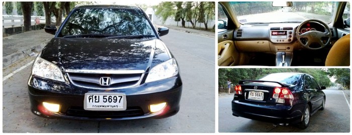

รบกวนสอบถามหน่อยครับ รถผมอาการของเกียร์มันไม่ปกติครับ ช่วงเบารถลงความเร็วต่ำจากจังหวะเกียร์ที่ 2 ลงมาเกียร์ 1 มันกระชากครับ ประมาณว่ามันระบบมันรีบทดเกียร์ต่ำลงเกียร์ 1 เร็วไปมันมีอาการกระชากดึงรถนิดนึง แต่ขับขี่จังหวะเร่งขึ้นก็ทดขึ้นปกตินะครับ แบบนี้แสดงว่ามันอะไรครับ ซ่อมได้ไหม ขอบคุณมากครับ
อีกข้อครับ ไฟบอกตำแหน่ง P R N D ที่คันเกียร์ออโต้ไม่ติดครับ ไม่แน่ใจว่ารุ่นนี้ไม่มีไฟมาอยู่แล้วหรือไฟมันไม่ติดครับ
รุ่นนี้ครับ
รุ่นนี้ครับ
