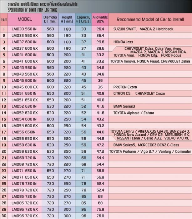

ส่วนเรื่องถังโดนัท ขนาดแล้วแต่ยี่ห้อต่างกันเล็กน้อย ของผมโดนัท 52 ลิตรนูนกว่าล้ออะไหล่ราวๆเซนกว่าๆครับ
