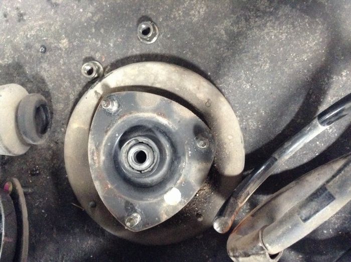

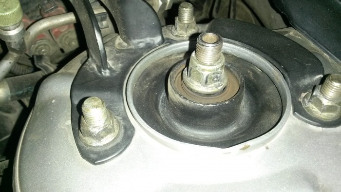

จันทร์, 17 กุมภา 2014 16:28 - ยางเบ้าโช้คขาดหรือป่าวคับแบบนี้
ไม่แน่ใจอะคับมันขาดวงใน เหนส่วนใหญ่ขาดวงนอก
แล้วผมต้องขับปแถวนิคม 304 อีก ทางไม่ค่อยดีจะเปนไรมั้ยเนี่ยคับ
ที่เหนมันขาด ติดกับแกนโช้คคับ

จันทร์, 17 กุมภา 2014 16:35 - ยางเบ้าโช้คขาดหรือป่าวคับแบบนี้
ขาดแล้วครับ

จันทร์, 17 กุมภา 2014 16:38 - ยางเบ้าโช้คขาดหรือป่าวคับแบบนี้
ขอบคุณคับ ต้องเข้าอู่แระ

จันทร์, 17 กุมภา 2014 16:42 - ยางเบ้าโช้คขาดหรือป่าวคับแบบนี้
น่าจะใช่ครับผมก็เพิ่งเปลี่ยนมาเมื่อวันเสาร์ข้างละเกือบ 500 บาทครับ

จันทร์, 17 กุมภา 2014 17:51 - ยางเบ้าโช้คขาดหรือป่าวคับแบบนี้
ed02 พิมพ์ว่า:
ราคานี้ของเทียบใช่ป่าวคับ การใช้งานเปนไงพอทราบมั้ยคับ

จันทร์, 17 กุมภา 2014 18:07 - ยางเบ้าโช้คขาดหรือป่าวคับแบบนี้
การใช้งานก็โอเคครับยังใหม่อยู่ แต่ระยะยาวไม่แน่ใจครับ

จันทร์, 17 กุมภา 2014 18:10 - ยางเบ้าโช้คขาดหรือป่าวคับแบบนี้
ผมก็เป็นครับ พอกดรถแล้วจะเห็นแกนโช๊คขยับตัวจากยางชัดเจน ค่าเสียหายเท่าไร

อังคาร, 18 กุมภา 2014 00:14 - ยางเบ้าโช้คขาดหรือป่าวคับแบบนี้
เปลี่ยนเลยคับขาดแล้ว

อังคาร, 18 กุมภา 2014 14:34 - ยางเบ้าโช้คขาดหรือป่าวคับแบบนี้
ดูยังไงครับว่ามันขาดแล้ว

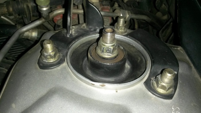

อังคาร, 18 กุมภา 2014 14:44 - ยางเบ้าโช้คขาดหรือป่าวคับแบบนี้
แบบนี้ขาดชัดๆคับ
ปกติมันจะขาดรอบๆแบบนี้คับเวลาวิ่งจะดังกุกๆๆๆ

อังคาร, 18 กุมภา 2014 14:48 - ยางเบ้าโช้คขาดหรือป่าวคับแบบนี้
domziia พิมพ์ว่า:
แบบนี้ขาดชัดๆคับ
งั้นของผมคงจะขาดแล้วหล่ะครับ ตอนแรกดังข้างขวา แต่ตอนนี้ดังทั้งคัน

อังคาร, 18 กุมภา 2014 15:18 - ยางเบ้าโช้คขาดหรือป่าวคับแบบนี้
เปลี่ยนแท้ดีกว่าครับ ข้างละประมาณ 8-9 ร้อย

อังคาร, 18 กุมภา 2014 16:24 - ยางเบ้าโช้คขาดหรือป่าวคับแบบนี้
EgawiT7864 พิมพ์ว่า:
domziia พิมพ์ว่า:
แบบนี้ขาดชัดๆคับ
ของผมยังไม่ทันดัง เหนก่อนคับ มันขาดเนียนมากเลยไม่แน่ใจว่าขาด ตอนนี้เปลี่ยนมาแระ พอดีมีเบ้าโช้คเดิมอยุ
ถ้าขาดอีกรอบคงเปลียนแท้ทั้งคู่แระคับ

อังคาร, 18 กุมภา 2014 16:28 - ยางเบ้าโช้คขาดหรือป่าวคับแบบนี้
เปลี่ยนแล้วเงียบขึ้นมั้ยคับ

อังคาร, 18 กุมภา 2014 20:48 - ยางเบ้าโช้คขาดหรือป่าวคับแบบนี้
domziia พิมพ์ว่า:
มานึกดูก่อนเปลี่ยนก็มีเสียงดังกึกๆ อยู่บ้างตอนลงหลุมหรือขึ้นเนินหนักๆ
พอเปลี่ยนแล้วตอนนี้เงียบเลยคับ

ศุกร์, 21 กุมภา 2014 15:38 - ยางเบ้าโช้คขาดหรือป่าวคับแบบนี้
ผมเปลี่ยนมาแล้วครับ เหมือนรถจะเฟริมขึ้นนิดหน่อย และเสียงกุกๆ เวลาตกหลุมหายไปครับ
