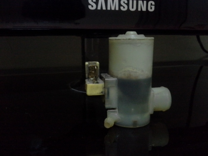

เสาร์, 15 กุมภา 2014 19:22 - จะล้างปั๊มน้ำฉีดกระจก แต่แกะไม่เป็น รบกวนพี่ๆแนะนำหน่อยครับ
พอดีปั๊มน้ำฉีดทำความสะอาดกระจกมันทำงาน แต่น้ำมันไม่ฟุ่งออกมา ต่อเนื่องตามที่เรากดสวิทย์ น้ำมันจะฟุ่งออกมาช่วงแรกช่วงเดียว แต่มอเตอร์ปั๊มยังทำงานอยู่ตามที่เรากด
สวิทย์ไว้ ก็เลยว่าจะทำความสะอาดปั๊ม พอถอดปั๊มออกมาแล้วแต่ไม่รู้จะแกะตัวปั๊มทำความสะอาดยังไงดี งงๆ ไม่ทราบมีท่านไดพอจะรู้วิธีบ้างคับ

อาทิตย์, 16 กุมภา 2014 10:17 - จะล้างปั๊มน้ำฉีดกระจก แต่แกะไม่เป็น รบกวนพี่ๆแนะนำหน่อยครับ
ไล่สายและหัวชีดที่ฝ่ากระโป่งดูด้วยคับว่ามีเศษตะกอนไปอุดตันที่หัวชีดหรือเปล่า

ซื้อเปลี่ยนใหม่เลยครับ ของเทียบประมาณ 200 บาทครับ
อาทิตย์, 16 กุมภา 2014 12:32 - จะล้างปั๊มน้ำฉีดกระจก แต่แกะไม่เป็น รบกวนพี่ๆแนะนำหน่อยครับ
ลองหาเซียงกงดูครับ

อาทิตย์, 16 กุมภา 2014 16:14 - จะล้างปั๊มน้ำฉีดกระจก แต่แกะไม่เป็น รบกวนพี่ๆแนะนำหน่อยครับ
มันแกะไม่ได้ครับ  เคยพยายามละ สุดท้ายได้อันใหม่ 555+

อาทิตย์, 16 กุมภา 2014 20:26 - จะล้างปั๊มน้ำฉีดกระจก แต่แกะไม่เป็น รบกวนพี่ๆแนะนำหน่อยครับ
ขอบคุณทุกคำแนะนำคับ. ..แต่ผมเจอปัญหาละ..จะว่าเส้นผมบังภูเขาก็ได้ ..เป็นเรื่องที่คนอ้วนเป็นดันก็ได้(คาดไม่ถึง)..ขอแชร์นะครับเผื่อเป็นประโยชน์กับสมาชิกท่านอื่นๆบ้าง
..จากปัญหาข้างต้นทำให้ผมนอนไม่หลับเลย เมื่อคืนที่ผ่านมา เปิดอากูหาวิธีรื้อมอเตอร์ แต่ก็ไม่มีของรุ่นนี้ ในที่สุดก็ใช้อาชีพช่างเทคนิเก่าที่พอหลงเหลืออยู่ในตัวบวกวิชามาร55
..โดยใช้ไขควงเช็คไฟบังคับ ข่มขืน งัดแงะเอาฝาฝังบนออกจนได้ด้วยสภาพทุลักทุเลมากๆ....ในใจคิดว่าไหนๆมันก็จะเสียละ เราคงไม่ผิดมากเท่าไหรถ้าจะแงะไห้มันพัง
..เบิดฝาออกมาดู เอะมันก็ไมเห็นมีคราบสะหนิมนี่ โรเตอร์ สเตเตอร์ปกติ บูชทองเหลืองก็ปกติ แต่ที่ไม่ปกติคือ.ไอ้ที่เรางัดแงะมันนะซิ เยินไปหมด ค.ว.ย.แล้วไม่น่าจะเสีย
..หรือว่าใบพัดมันหัก ก็พยายามส่องดูไปมันก็ยังิอยู่ครบนะ. โอเครงั้นประกอบกลับ แต่ไอ้ฝาที่เรางัดออกมานี่ซิมันไม่แน่นเหมือนเดิมแล้ว..ทำไงดีละ ลองกาวตราช้าง
ที่เหลือใช้ก็แล้วกัน กดฝาไว้ใหืแน่นแล้วหยอดกาวลงไห้รอบ เบื่องต้นก็ o นะ จบภารกิจตอนกลางคืน
..เช้ามามาลองปั๊มดูไหม่ คราวนี้ตั้งในดูที่ใบปั๊มเลย โดยให้ผู้ช่วยกดสวิชย์ให้ มันก็ทำงานตลอดนิ แล้วไงน้ำมันไม่ฉีดตลอดละ..งงตอนนี้ยังไม่ได้ใส่น้ำ
..งั้นก็ลองใช้เข็มแหย่ที่รูฉีดดูด้วยแล้วกัน..แต่คิดในใจมันคงไม่ช่วยอะไรเพราะน้ำมันสามารถพุ่งออกในตอนแรกได้นิ
..เอาละได้เวลาลองของจริง..เติมน้ำเติมท่าลองเทส อ้าว.น้ำฉีดออกต่อเนื่องได้.มันได้ยังไง ถามตัวเองแบบงงๆ
..ก็ ok.ฉีดออก.บิดฝากระปุกน้ำ ปิดยางบังโคลนที่ซุ้มล้อสบายใจ
..สายๆออกจากบ้านขับรถไปหาพี่สาวที่ศรีราชา..ลองเทสอีกทีซิ..ออกมาจืดแรก เหมือนเดิม.เฟดเป็ด
..ขับไปก็เครียดไป.นึกไปเรื่อยว่ามันเกิดจากอะไร..ล่าสุดก็เอารถไปเปลี่ยนซีลท้ายเครือง และทำช่วงล่างกับช่างเสกมา แล้วช่างเค้าก็ใจดีใส่ฝากะ ปุกฉีดน้ำกะจกมาให้ด้วย
เพราะของผมใช้ขวดนมบีทาเก้นตัด สวมไว้อยู่.ตั้งแต่ยังจำความไม่.เขาศูนย์มากี่รอบมันก็ไม่ยักถามเปลี่ยนให้..ยังนึกขอบคุณช่างเค้าที่เอาใจใส่รถเราดีจริง ไรจรืง
..นึกไปนึกมา หรือมันจะเป็นที่ฝากะปุกน้ำ.ด้วยความคาใจ.จอดรถลองมีนตรงนั้นเลย...เปิดฝากะโปง..เปิดฝากะปุกน้ำ.กลับเข้าไปกดสวิดช์..โป๊ะเชะ
...มันเกิดจากฝากะปุกคับ.มัน.เกิด.จาก.ฝา.กะ.ปุก.ประเจ้า! มันเป็นไปได้ยังไง..
..แล้วผมก็ ค.ว.ย.อีกรอบ มีนต้องเกิดจากฝากระปุกที่มันไหม่ มีความยืดหยุ่น และเมื่อกดลงไปแล้วค่อนข้างแน่น ทำให้กะปุกน้ำอากาศไหลเข้าไม่ทัน
........แล้วตอนนี้ผมก็มานั่งระแวง ว่าไอ้ฝาปั๊มที่ผมแงะออกมันจะหลุดออกมาเมื่อไหร..
.....ผิมเสร็จ..มันยาวขนาดนี้แล้วใครจะอ่าน
ป.ล.ก็แค่อยากเล่าประสบการคับ ..ความจริงถ้าผม ค.ว.ย.มากกว่านี้แต่แรก ก็คงไมเหนื่อย.. ฝันดี ราตรีสวัส
