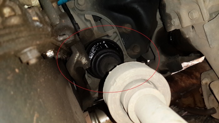

เมื่อเช้าเดินทางจากเพชรบูรณ์มาที่พิษณุโลกครับ เหยียบมา80-100
พอช่วงทางโล่งก็อยากเหยียบแรงๆบ้าง เหยียบไป140อัพ ผมได้ยินเสียงก๊อกๆๆๆๆ อยู่แถบล้อข้างซ้าย ก็เลยชะลอรถให้ได้ยินชัดๆ แต่พอเบาลง120ดันไม่มีเสียง ถึงปลายทางก็เลยถอดล้อหน้าดูว่าเกิดจากอะไร เพราะว่าก่อนหน้านี้ผมเลื่อนเบ้าโช๊ค กลัวลวดเชื่อมขาด แต่ก็ไม่ขาด น็อตทุกตัวก็ยึดแน่น ยังปกติดีครับ
แต่พอมองเข้าไปลึก เหลือบเข้าไปเห็นยางครอบข้างในขาด ผมเลยลองหมุนล้อฟังเสียงดู ชัดเลยว่าเสียงมันมาจากไอ้ตัวนี้แน่นอน
งานเข้าแล้ว
ตัวนี้เรียกว่าตัวอะไรครับ ค่าอะไหล่และค่าเสียหาย ประมาณเท่าไหร่ และมีผลเสียยังไงครับ
รบกวนพี่ ผู้รู้ครับ
ช่วยด้วยครับ ยางครอบเพลาหน้ามีน้ำมันรั่ว

ยางหุ้มเพลาคงขาดครับ เปลี่ยนเลยครับ 4ชิ้น 1000 (เอาของดีๆหน่อย) ค่าแรงไม่เกิน 500 ครับ

มันเหมือนมีลูกปืนอยู่ข้างในด้วยครับพี่ แล้วมีน้ำมันไหลออกมา ต้องเปลี่ยนลูกปืนด้วยป่าวครับ

ยางขาดจารบีข้างในคงไหล รีบเปลี่ยนครับอัดจารบีใหม่ มีค่าจารบีด้วยครับลืมไป ส่วนลูกปืนคงยังไม่น่าพังมังครับถ้าเพิ่งเป็น ให้ช่างดูช่างน่าจะบอกได้ครับ

ผมว่าสาเหตุที่เสียงดังน่าเกิดจากยางเพลาขับฉีกขาดทำให้จารบีรั่วออกมาทำให้ลูกปืนข้างในแห้งทำให้มีเสียงหรือลูกปืนร้าวหรือต้องให้ช่างเช็คอีกทีแต่ที่แน่ๆยางเพลาขับต้องเปลี่ยนคับให้ดีทั้งนอกและในไปเลยครับ

><" ยางเพลาขับผมเปลี่ยนมา 4 ชุดไม่ถึง 1000 นะครับ เปลี่ยนเลยครับ กลับมาฟิตเหมือนเดิมครับ

ถ้าได้ถอดเพลาออกมาแล้วให้ช่างเปลี่ยนซีลเพลาขับด้วยเลยนะครับ
ยังดีอยู่ก็เปลี่ยนครับ รื้อทีเดียว
