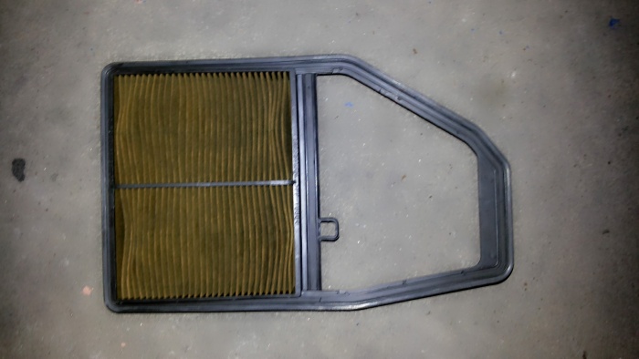

อาทิตย์, 9 กุมภา 2014 06:17 - ขอสอบถามเรื่องกรองอากาศหน่อยครับ พอดีผมจะเปลั่ยนกรองอากาศใหม่(เพิ่งเปิดดู)
ขอคุณครับ ที่แนะนำ
ของผมเป็นแบบขอบไม่มีเดือยและตรงช่องสี่เหลี่ยนเยื้องของทั่วไป ไปเล็กน้อยครับ สรุปคือ ผมลองเอาของแท้ไปเทียบแล้วไม่ตรงของเดิมที่ติดมากับรถครับ

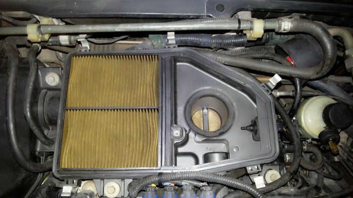

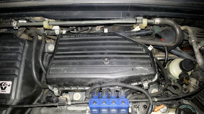

อาทิตย์, 9 กุมภา 2014 23:09 - ขอสอบถามเรื่องกรองอากาศหน่อยครับ พอดีผมจะเปลั่ยนกรองอากาศใหม่(เพิ่งเปิดดู)
Kriss_es04 พิมพ์ว่า:
มีรูปไหม
มีครับ
แบบใส้กรองครับ
ขณะใส่ในหม้อครับ
หม้อกรองครับ

อาทิตย์, 9 กุมภา 2014 23:48 - ขอสอบถามเรื่องกรองอากาศหน่อยครับ พอดีผมจะเปลั่ยนกรองอากาศใหม่(เพิ่งเปิดดู)
ดูๆไปก็เหมือนของผมทุกอย่างนะครับ ไม่เหมือนอย่างเดียวคือฝากรอง(ของท่านเป็นตัวนอก)

จันทร์, 10 กุมภา 2014 00:34 - ขอสอบถามเรื่องกรองอากาศหน่อยครับ พอดีผมจะเปลั่ยนกรองอากาศใหม่(เพิ่งเปิดดู)
ฝาปิดกรอง และชุดฐานแปลกๆ นะครับ
ของผม 03 1.7 จะมีน็อต ยึดฝากับฐานรอบกรอง ประมาณ 7 ตัว รวมน็อตตรงกลาง
อาจเป็นอย่างท่านข้างบนบอก ก็ได้นะครับ อันนี้ผมไม่แน่ใจ
ถ้าอย่างนั้น เอากรองเราไปเทียบตอนซื้อเลยมั้ยครับ จะได้ของตรงที่มีมา

จันทร์, 10 กุมภา 2014 00:39 - ขอสอบถามเรื่องกรองอากาศหน่อยครับ พอดีผมจะเปลั่ยนกรองอากาศใหม่(เพิ่งเปิดดู)
ของ จขกท แปลกๆ นะครับ เพราะเป็นคลิป ไม่ใช่น๊อตแบบของไทย
แสดงว่ามีการเปลี่ยนมา

จันทร์, 10 กุมภา 2014 07:09 - ขอสอบถามเรื่องกรองอากาศหน่อยครับ พอดีผมจะเปลั่ยนกรองอากาศใหม่(เพิ่งเปิดดู)
ในภาพของ จขกท เปนกรองแบบของตัวนอกอ่าคับต่างจากของไทยเรา อย่างที่พี่ข้างบนว่า
ลองเอากรองไปเทียบเปลี่ยนกับแบบผ้ากรองสแตนเลสของhuricane หรือ แผ่นกรองk&n น่าจาได้อยู่นะคับ ใส่แล้ววิ่งดีขึ้นนิดนึงด้วย
แถมอายุการใช้งานนานกว่าเหนๆคับ ใส่ได้ไม่ได้ยังงัย รอผู้รูมายืนยันอีกทีนะคับ

จันทร์, 10 กุมภา 2014 09:16 - ขอสอบถามเรื่องกรองอากาศหน่อยครับ พอดีผมจะเปลั่ยนกรองอากาศใหม่(เพิ่งเปิดดู)
ลองถอดกรองไปเทียบตามร้านอะไหล่น่ะครับ
ถ้าไม่มีจริงๆก็ซื้อกรองแบบของไทยมาแล้วตัดยางเอาน่าจะได้นะ
เพราะขนาดข้างในเหมือนจะเท่ากัน
อีกทางนึงคือหาซื้อกล่องใส่กรองของไทยมาเปลี่ยนครับ มือสองประมาณพันนึง
