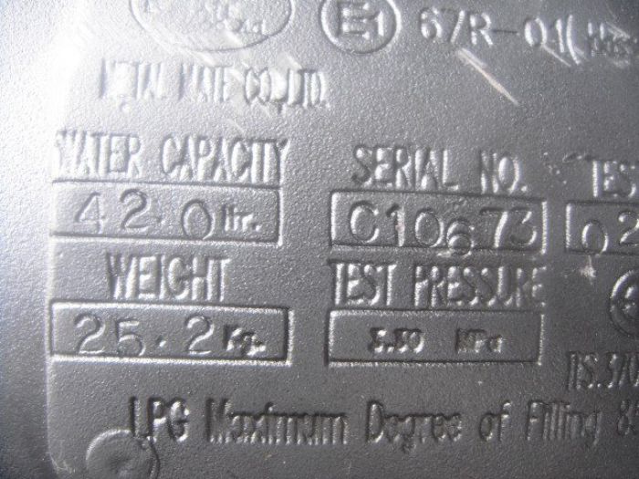

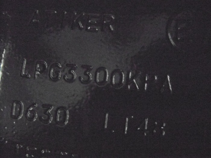

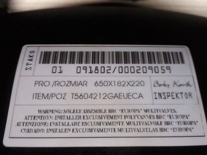

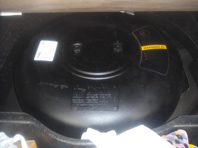

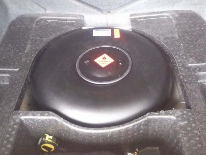

ศุกร์, 7 ธันวา 2012 17:49 - >>> ถามเรื่องขนาดถังแกสโดนัทหน่อยคับ <<<
รูปนะครับ
ขนาด
ขนาด
51ลิตร
51ลิตร
ได้รับคำขอบคุณจาก: aea  Chonchy  Pantamitr  karnmotocross01  J_online  surasaka

42 รองโฟม จบ ^ ^

ทำไมใส่กันน้อยจัง 42 ลิตรผมใส่ 51 ลิตร ไม่ต้องทำอะไรเลย ไม่ต้องรอง ไม่ต้องตัดแผ่นไม้อัด
ยกล้ออะไหร่ออกยกถังแก็สใส่ลงไปเลย
ถังนึ่งวิ่ง 500 km.up ตอนแรกช่างเค้าแนะนำ 42 (ผมว่าเค้ากะเอา) ผมเห็นมันเล็กไป เลยให้ทดลองเอาถังขนาด 51 ข้างๆ มาใส่ดู
พอดีเลยเอาเลยครับ

ผมก็ถังโดนัท 51 ลิตรครับ
