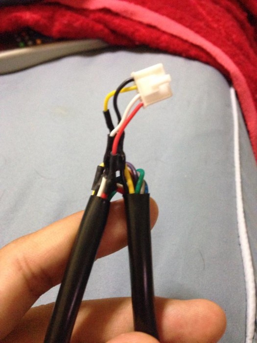

วิธีทำสายลิงค์   เนื่องจากผมไปเดินหาสาย 10 คอร์ไม่เจอ สาย10คอร์คือสาย 1 เส้นใหญ่ที่มีเส้นเล็กๆ10เส้นข้างใน และที่สำคัญต้องไม่ซ้ำสีด้วยนะครับ หรือใครจะซ้ำก้ได้แต่ระวังหลงนะ  แต่ผมใ้วิธีซื้อสายเส้นเล็กเมตรละ5บาท 10สี สีละ2เมตร^^
เราต้องจัดก่อนนะครับ จะเอาเกจไหนไว้ตำแหน่งไหน ในที่นี้ผมจัดดังนี้ครับ ซ้ายมือฝั่งคนนั่งเป็นWatertemp  ตัวกลางเป็นโวลท์   ตัวฝั่งคนขับเป็น  แวคคั่ม

เสาร์, 1 กุมภา 2014 03:24 - จบแน่...วัลโวลท์ แวคคั่ม Water Temp แถมวิธีทำสายลิ้งค์เส้นเดียว

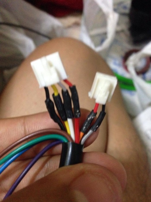

เริ่มทำจากตัวซ้ายก่อน Water Temp ดูดีๆนะครับวิธีนี้สำคัญ ผมจะใช้สี
แดง  เหลือง   ดำ   ขาว   เป็นปลั๊กไฟนะครับ    นำ4 สีนี้ไปต่อกับปลั๊กที่มาให้ในกล่อง
แก้ไขล่าสุดโดย เมื่อ เสาร์, 1 กุมภา 2014 03:38, ทั้งหมด 1 ครั้ง (ดูทั้งหมด)

ต่อไปเราจะต่อปลั๊กเซ็นเซอร์ Water Temp นะครับ  โดยผมจะใช้สี ส้ม   และ  เทา
สีส้ม บัดกรีกับสายสีแดง   สีเทาบัดกรีกับสายสีดำ ตามรูป

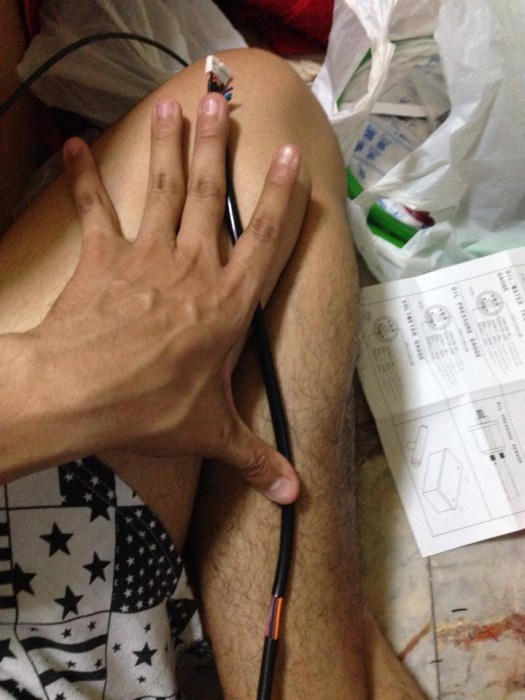

ต่อไป วัดระยะห่าง โดยใช้มือ ผมใช้ 1คืบกว่าๆเพื่อทำตัวที่2 แล้วบากสายไฟประมาณ2ข้อนิ้วก้อย ถ้าบากสั้นไปจะต่อสายยาก แล้วงอสายไม่ได้

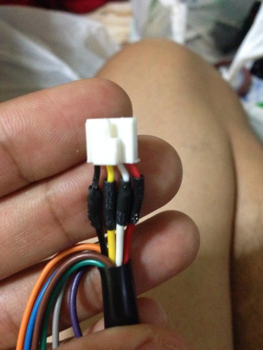

bigmtts43
ชื่อเล่น: บิ๊ก
เข้าร่วม: 04 มิถุนา 2011
ตอบ: 365
ได้รับคำขอบคุณ: 830
เสาร์, 1 กุมภา 2014 03:35 - จบแน่...วัลโวลท์ แวคคั่ม Water Temp แถมวิธีทำสายลิ้งค์เส้นเดียว
ต่อไป เป็นวัดโวลท์ ตัวนี้ต่อง่าย ใช้แค่วิธีต่อปลั๊กไฟ โดยใช้สี แดง เหลือง ดำ ขาว แค่ปลั๊กเดียวเหมือนขั้นตอนแรก
จากรูปจะเห็นว่าพอดัดแล้ว เราต้องเชื่อมกับปลั๊กด้วยนะครับ เข้าใจง่ายๆคือ 1สีเราจะต้องเชื่อม3เส้นเข้าหากัน

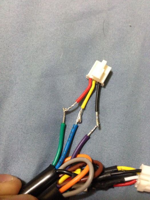

เสาร์, 1 กุมภา 2014 03:42 - จบแน่...วัลโวลท์ แวคคั่ม Water Temp แถมวิธีทำสายลิ้งค์เส้นเดียว
ต่อไปเราจะติดตัวที่3 วัดระยะเหมือนเดิม  บากเหมือนเดิม  ต่อปลั๊กไฟเหมือนเดิม
แต่เราจะต่อเซ็นเซอร์แวคคั่มด้วย โดยผมจะใช้สี เขียว  น้ำเงิน  และดำ
โดยสายที่ปลั๊ก สีแดง เชื่อมกับสายทีเขียว
สายที่ปั๊กสีเหลือง เชื่อมกับสายสีน้ำเงิน
สายที่ปลั๊กสีดำ  เชื่อมกับสายสีม่วง
ตามรูป...

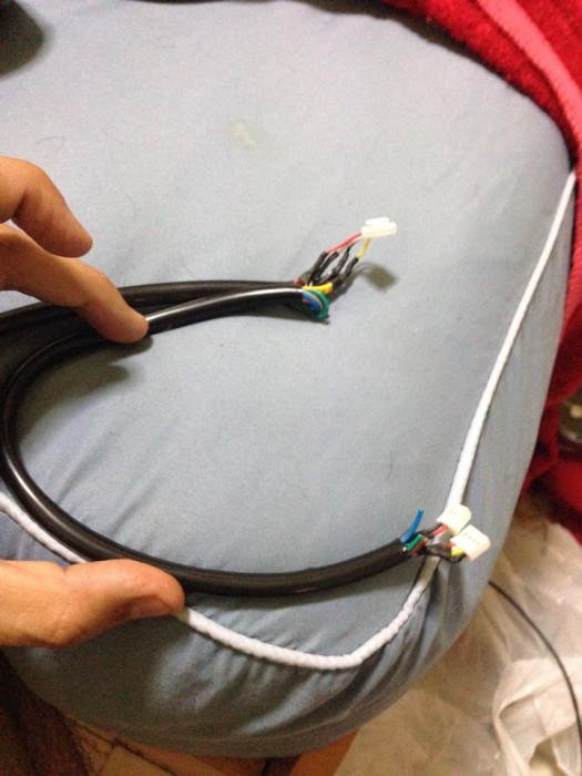

เสาร์, 1 กุมภา 2014 03:43 - จบแน่...วัลโวลท์ แวคคั่ม Water Temp แถมวิธีทำสายลิ้งค์เส้นเดียว

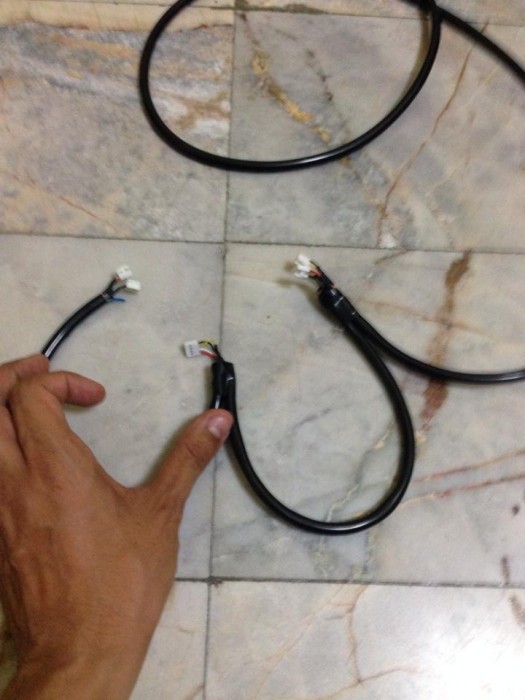

เสร็จแล้วจะได้สายแบบนี้ครับ

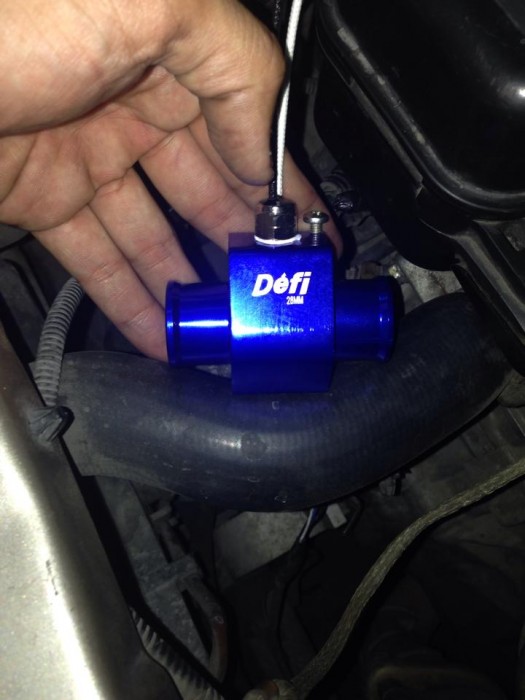

ต่อไปเราจะประกอบอแดปเตอร์และเซ็นเซอร์นะครับ หัวข้อนี้ผมไม่อธิบายอะไรมากนะครับ ดูตามภาพ

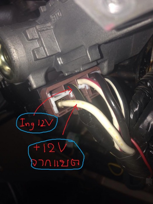

เสาร์, 1 กุมภา 2014 04:22 - จบแน่...วัลโวลท์ แวคคั่ม Water Temp แถมวิธีทำสายลิ้งค์เส้นเดียว

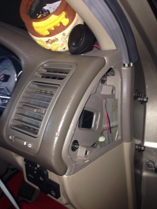

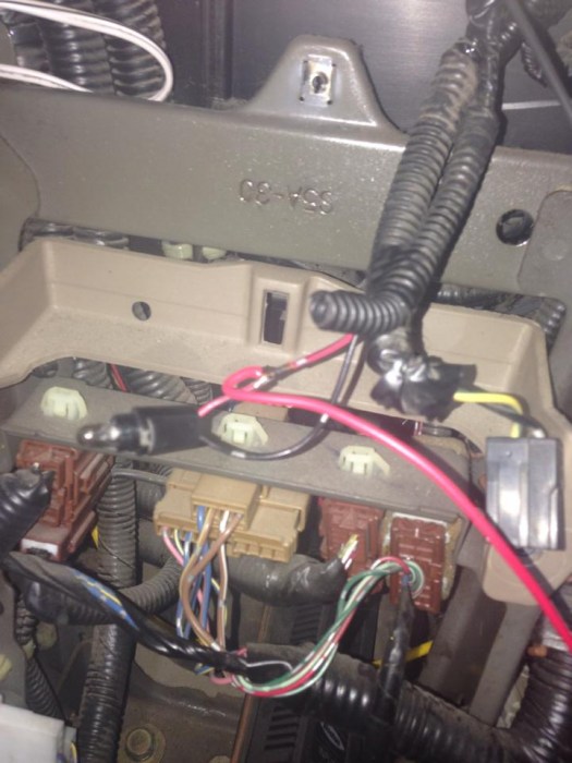

เราจะมาต่อไฟเลี้ยงกันนะครับ  โดยขอชี้แจงแหล่งจ่ายมีที่ผมดึงมามีดังนี้
กระแสไฟหรี่  ดึงมาจาก ไฟเกะที่เขี่ยบุหรี่
กระแสไฟ+ 12V จากแบตเตอรี่  เอามาจากสายสีขาวใต้พวงมาลัย
กระแสไฟ Ign 12V  สายสีดำเหลือง
กราวด์(-)  สายหัวน๊อตตรงไหนก้ได้
ผมไม่บอกวิธีถอดนะครับ หาเอาในกระทู้เดิม สายสีแดง พ่วงจากสายแดงของไฟหรี่
+12V จากแบต(สายสีขาว) ผมใช้สายสีเทาแดงพ่วง
Ing 12v (สายสีเหลืองดำ) ผมใช้สยสีเขียวพ่วง
ตามนี้เลยครับ
ตามนี้เลยครับ

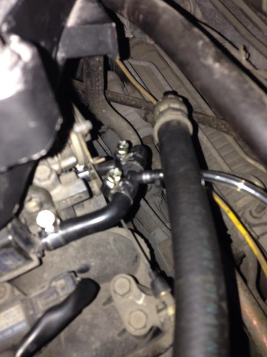

ต่อไป เราจะเดินสายเซ็นเซอร์
1.แวคคั่ม เนื่องจากผมไม่ได้ถ่ายรูปไว้จึงขออธิบายดังนี้
เนื่องจากเราต่อสายตามสีดังภาพไว้ข้างต้น เพราะฉะนั้นสายที่าจากเซ็นเซอร์ เราก็ต่อกับปลายอีกด้านดามสีในภาพครับคือ เขียว น้ำเงิน ม่วง
ได้รับคำขอบคุณจาก: Aum_parinya  tochi229  honda01  makunkwan  Saka  phasit  nammon_211  karnmotocross01  keechetiw  xenshiro  Phetcharat  Pongpan  Athip Charl Klahan  Wuttikri Boonlert

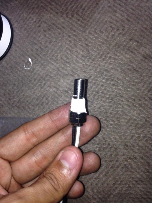

2.เซ็นเซอร์ Water Temp
เนื่องจากในข้างต้น เราได้ใช้สี เส้ม และเทา ดังนั้น สายที่มาจากเซ็นเซอร์ในอแดปเตอร์ต้องต่อตามนั้น แดงคู่ส้ม ดำคู่เทา
ได้รับคำขอบคุณจาก: Aum_parinya  toshi  tochi229  honda01  makunkwan  Saka  phasit  nammon_211  karnmotocross01  keechetiw  xenshiro  Phetcharat  Pongpan  Athip Charl Klahan  Wuttikri Boonlert

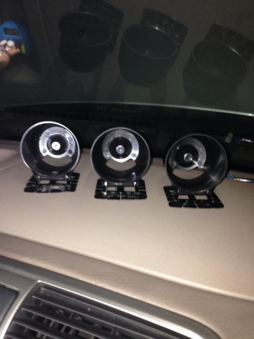

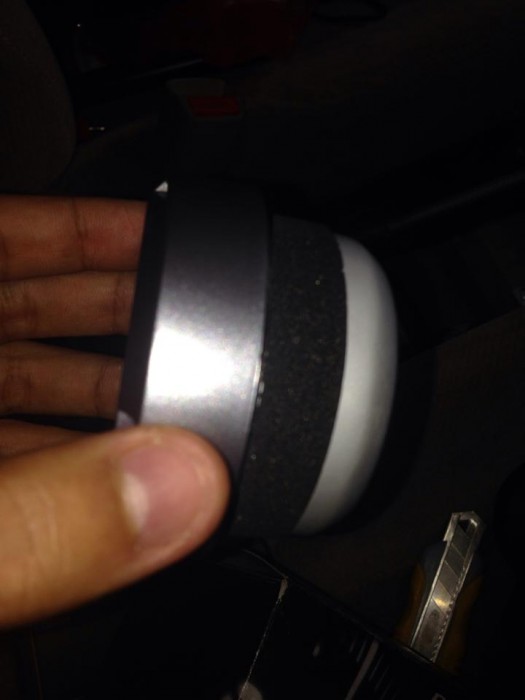

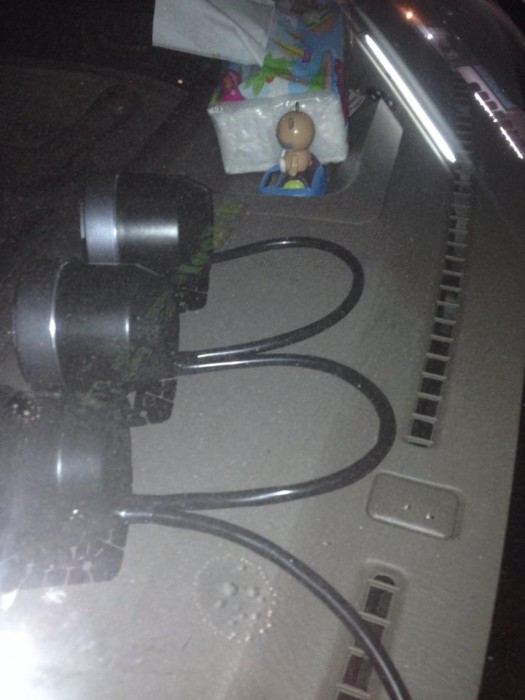

เสาร์, 1 กุมภา 2014 04:48 - จบแน่...วัลโวลท์ แวคคั่ม Water Temp แถมวิธีทำสายลิ้งค์เส้นเดียว

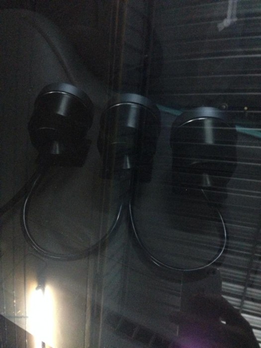

ต่อไป จัดเกจและถ้วยตามเหมาะสม
ตอนแรกสงสัยไอนี่คืออะไร
ติดแล้วใส่ถ้วยมันจะแน่น
ความหล่อเริ่มมา
ความหล่อเริ่มมา
ปลายสายอีกด้าน ผมเอาเข้าทางนี้ และช่องนี้จะเป็นจุดรวมสายที่มาต่อกันจุดนี้ทั้งหมดครับ เพื่อง่ายต่อการเก็บ

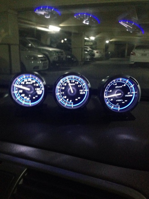

เสาร์, 1 กุมภา 2014 04:52 - จบแน่...วัลโวลท์ แวคคั่ม Water Temp แถมวิธีทำสายลิ้งค์เส้นเดียว
และแล้วก็จะได้แบบนี้ครับ
สำหรับใครที่ต้องการไฟสว่างแบบนี้ตลอด ไม่ต้องต่อสายไฟหรี่ก็ได้นะครับ ถ้าต่อไฟมันจะดรอบลง เพื่อความสบายตาครับ
