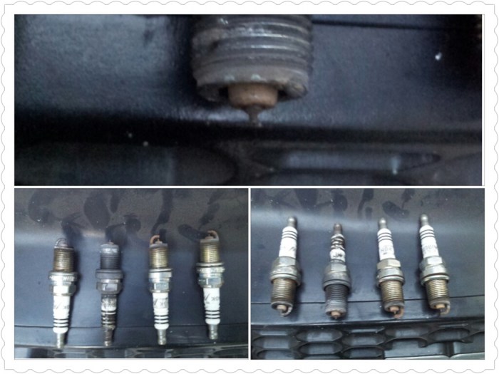

สืบเนื่องจากไปตั้งวาล์วมา แล้วเกิดอาการเสียงดัง
เหมือนวาล์วมันเขกอยู่ แบบว่าดังแก๊กๆ เลยถามช่าง
ซึ่งช่างก็บอกว่าตั้งห่างไว้ให้ ใช้ไปสักพักก็จะปกติ
แต่พอใช้จริงได้ประมาณสักเกือบ 2 เดือน มันเริ่มดัง
ขึ้นตามแรงที่เหยียบคันเร่งและกินน้ำมันเครื่องเปลืองมาก
เลยเข้าไปให้ช่างดูอีกครั้ง ช่างก็ตั้งให้ใหม่แต่ก็ไม่หาย
จึงสันนิฐานว่าน่าจะเป็นร่องแคมสึก ต้องเปลี่ยนท่อนบน
เลยทนใช้ให้พังเลยค่อยทำดีกว่า แต่มาวันนึงรถเกิดอาการ
สะดุด เหมือนสูบเดินไม่ครบ เลยจัดการถอดหัวเทียนออกมา
ตรวจเช็ค แต่เอ๊ะสูบ 2 จากซ้ายทำไมขันออกยากจัง
เกลียวหวานหรือไงเนี่ย แต่พอถอดออกมาได้เท่านั้นแหล่ะ
โอ้ แม่เจ้า เขี้ยวหัวเทียนหักซะงั้น มันหักได้ไงหว่า ??
เลยจัดการเอาหัวเทียนมาเปลี่ยน พอติดเครื่องเท่านั้นแหล่ะ
อาการดังแก๊กๆหายสนิทเลย ไอ้เราก็ งง เฮ้ยมันเกี่ยวกันด้วย
หรอเนี่ย แต่ที่กังวลมากสุดตอนนี้คือ เขี้ยวที่หักมันอยู่ไหนหว่า
หรือว่ามันละลายติดอยู่กับเกลียวหัวเทียน
ยังไงเพื่อนๆ ถ้าว่างๆก็ลองถอดหัวเทียนออกมาตรวจเช็คกัน
บ้างนะ บอกตามตรงเพิ่งเคยเจอครั้งนี้นี่แหล่ะ o_O"
ตัวที่ 2 นับจากซ้าย
ตัวที่ 2 นับจากซ้าย

เปลี่ยนเป็นหัวเทียนเข็มครับ NGKหัวละร้อยกว่าบาท รถผมใช็แก๊สใช้ดีมากเลย ปัญหานี้เมื่อก่อนผมก็เป็นตอนใช้หัวเทียนศูนย์ เครื่องเดินสะดุด บางที เหมือนเครื่องเดินไปครบสูบ(ตอนนั้นคิดว่าเป็นที่คอล์ยจุดระเบิด เปลี่ยแล้วก็เป็นอีก) รถใช้แก๊สหรือเคิมน้ำมันแก๊สโซฮอล จะกินหัวเทียนมากกว่า รถใช้น้ำมันธรรมดาแบบเก่า(อันนี้เกิดกับรถผมนะ)หัวเทียนหมั่นตรวจเช็คทุกหมืนกิโลก็ดีครับ รถใช้เชื้อเพลิงแบบใหม่สมัยนี้ ความร้อนที่เครื่องจะสูงกว่าแบบเดิม
ที่ใช้อยู่ก็อิเรเดียมครับ ผมจัด E85 น่ะ
ใช่ครับ ผมก็ปัญหาเยอะ พอเปลี่ยนหัวเทียนเข็ม ดีขึ้นทันที ครับ แต่ก็ต้องดีพร้อมๆกันหลายๆอย่างด้วย
