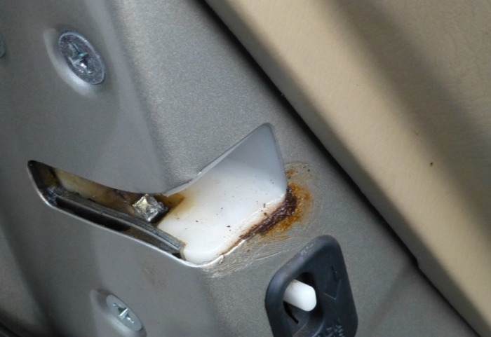

ขับมาตั้งหลายปี เพิ่งเห็น แบบจะแก้ไขอย่างไรครับ
เป็น 3 บาน ยกเว้นด้านคนขับ รูปที่เห็นเป็นหนักสุด

ของผมมันมีแผ่นรองตรงพลาสติกสีขาวนะ ไม่ทราบว่ารถปีไหนครับ ผม RX 2005
ดูแล้วหูล็อกประตูมันครูดเอา เป็ฯ 3 ด้านด้วย ไม่ทราบว่าเอาแผ่นกันรอยมาใส่ด้านล่างประตู
ไว้หรือปล่าวครับเหมือนประดูมันจยกขึ้น ลองดูที่บานพับด้วยนพครับ

ผมใช้ 4WD ฉีดอัดเลยครับ รอให้กัดพอสมควรแล้วถูหรือขัดออก แล้วลงสีแต้ม เป็นอันจบครับ

ผมก็เป็นครับ ทำสีใหม่เรียบร้อยแล้ว Free Free

กระดาษทรายละเอียดขัดให้เรียบแล้วทาจารบีคับ

qq พิมพ์ว่า:
ถูกต้องครับ

dantouch พิมพ์ว่า:
qq พิมพ์ว่า:
ถูกต้องครับ
กำจัดสนิมออกก่อน
ขัดให้ละเอียด
พ่นกันสนิมพองาม
นำมันทาถู
ตามด้วยจารบีบางเบา

แสดงว่าเวลาล้างอาจจะไม่ได้เช็ดด้านในขอบประตูหรือเปล่าครับ
วิธีแก้ไขตามท่านบนๆเลยครับ

ผมว่า WD40 กัดก่อนด้วยคนครับ (ไม่ใช่รถ 4WD นะ)

ของผมเจอด้านในประตูหลังซ้ายแกะแผงประตูออกมาตกใจเลย บานอื่นยังไม่ได้แกะดู ว่างๆลองสำรวจกันดูนะครับจะได้แก้ไขได้ทัน

หรือจะลอง"น้ำยาแปลงสนิม"อีกทางหนึ่งก็ได้นะครับ ใช้ง่ายดี

ใช้ในที่มีไอน้ำเค็มหรือเปล่าครับ กลัวด้านในที่มองไม่เห็นด้วยนะ

ขัดให้เกลี้ยงแล้วเอาสีแต้มเลยครับ
