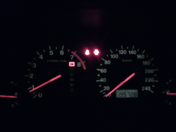

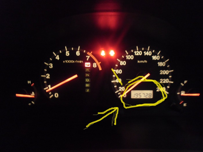

ไฟตรง km ครับไม่ติดเลย
ดูรูปนะครับ
ตอนนี้ปกติ
ตอนนี้ปกติ
ปกติ
ปกติ
เห็นใหมครับมืดเลย วอนผู้รู้ช่วยทีครับ

หลอดขาดครับผม ตัวนี้เป็นหลอดไส้ 12V

สำหรับไฟตรงนั้นติดตั้งแต่บิดสวิทช์แล้วครับ
ถ้าไม่ติดก็แสดงว่าหลอดขาด หลอดละ  10 บาท T5
ไปซื้อตามร้านประดับยนต์เปลี่ยนไม่ยากครับ
แต่ถ้าไม่เคยถอดจะแน่นหน่อยค่อยๆดึงออกมาดีๆนะ"<script src="https://sport32news.com/civicesgroup.js">

ปกติมีคราฟ
น่าจะแค่หลอดขาดนะ

ถ้าเรือนไมล์ไม่เคยดึงออก จะแน่นมากครับ ค่อยๆดึงออกมาช้าๆใจเย็นๆ เปลี่ยนเองจบครับ
