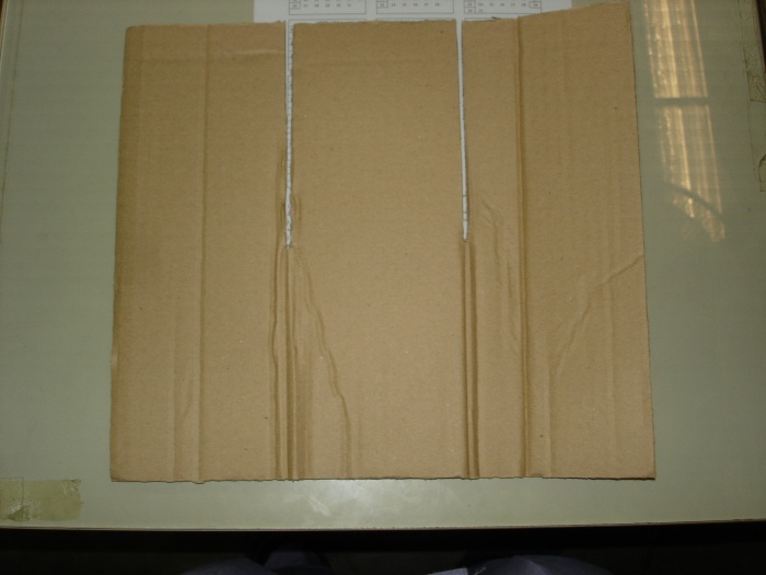

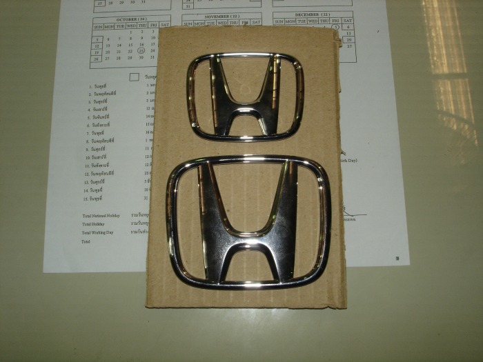

นำไส้กล่องลังมา
มาเริ่มทำกันเลยคับ
นำไส้กล่องลังมา

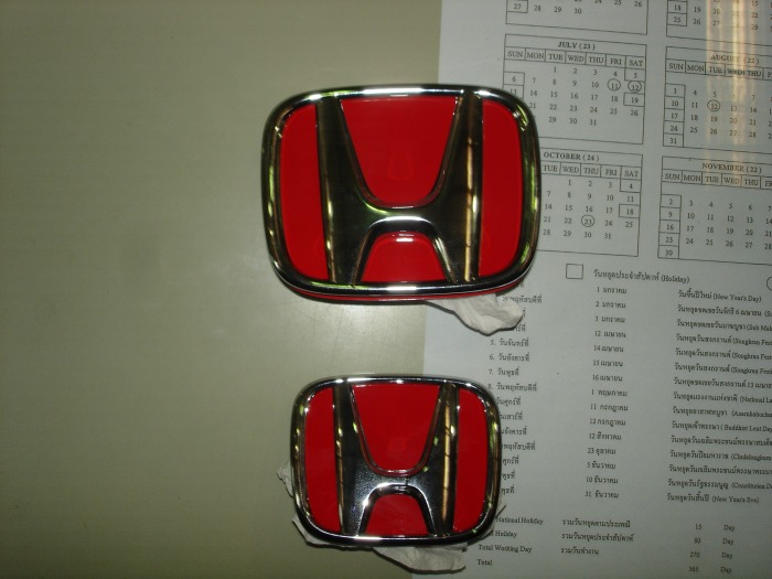

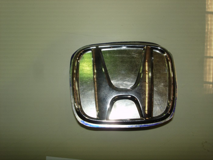

แล้วเอา H กดลงไปบนกะลังเลย
แล้วทำการวาดลงไปตามตัว H นะครัช

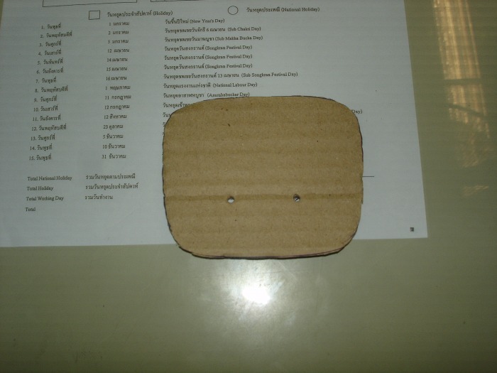

จากนั้นก็ตัดตามที่เราวาดลงไปฮะ

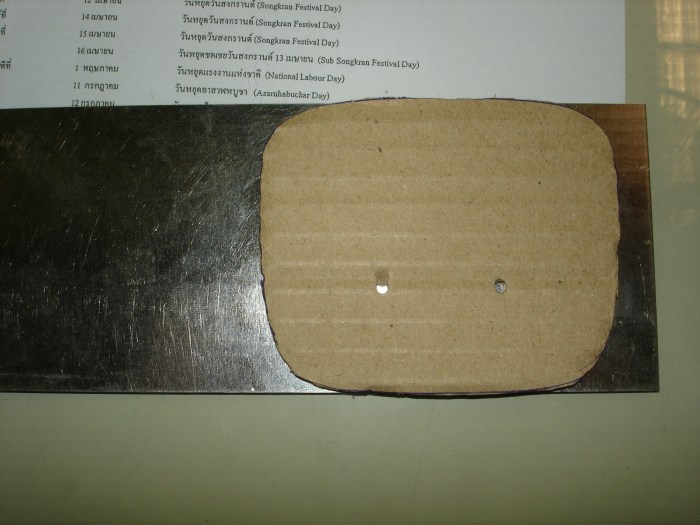

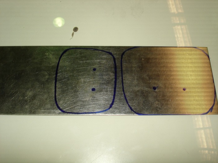

แลัวนำกระดาษตามรูปมาวางลงแผ่นสังกะสี ใช้เมจิกขีดตามกระดาษ
อย่าลืมรูนะครัช
อย่าลืมรูนะครัช

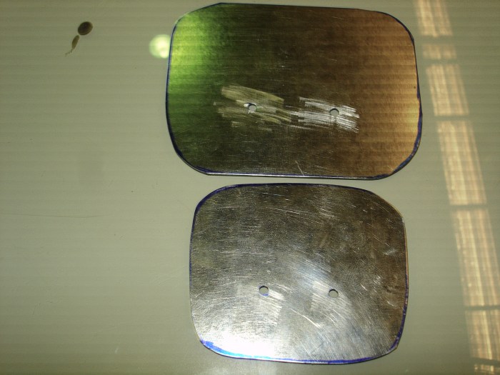

แล้วก็กระดาษทรายขัดๆถูๆไปตามขอบและุ รู
จากนั้นทำความสะอาดชันไลล้างก็ได้ หรือน้ำยาลางเล็บ (ผบ.จุ๊จุ๊)
ที่นี้ก็ตัดตามกันเลย ตัดเสร็จแล้งเอาตะปูหรือสว่านเจาะ(Hเขาจะมี 2ขา)

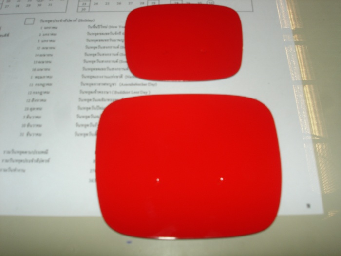

รอแต่งขอบ
สวยๆๆ
สวยๆๆ

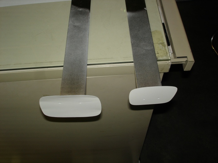

เอามาติดใส่ไม้หรือเหล็ก ทำการลองพื้นด้วยสีขาว(เพราะสีขาวจะให้ความสว่างมากกว่า) ก็พ่น2-3รอบ
ได้รับคำขอบคุณจาก: wut-chiangmai  champcement  N_J Civic  karnmotocross01  aonjang237  Jameskab  nudang  Zoulmate_Es  Mike Kitti Naeprai
saan
ชื่อเล่น: อั้น
เข้าร่วม: 10 สิงหา 2012
ตอบ: 202
ได้รับคำขอบคุณ: 282
ให้คำขอบคุณ: 209
ที่อยู่: นิคม 304 - คลองรั้ง - ขอนแก่น
เสาร์, 18 มกรา 2014 12:36 - DIY.H แดงแบบง่ายต้นทุนต่ำ อิอิ
ต่ออีกครั้ง
พ่นสีแดง 2-3รอบ จะได้สดๆ(อย่าทำย้อยนะครัช)
ก็มาขัดขออบออกชักนิดแล้วแย่รู ก็สวยแล้ว

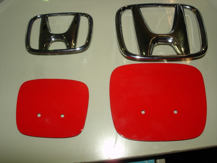

โอ้อออออออออ มันสวยมาก นี่ยังไม่ไปติดกับรถนะ
เอากาว 3M ติดตามขอบโลโก้

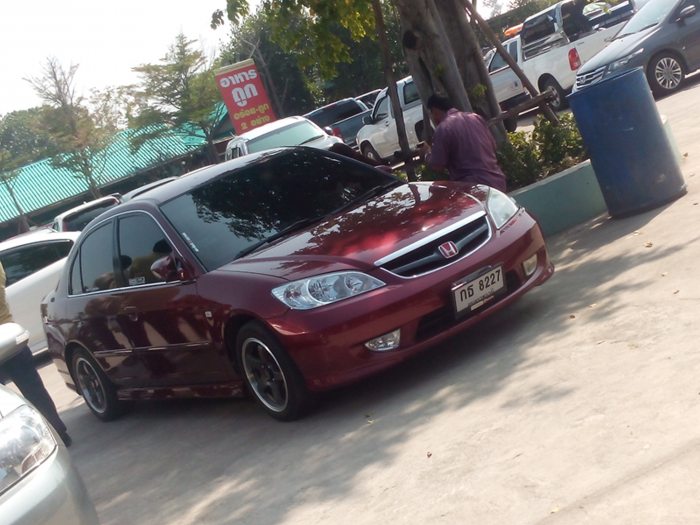

ผลงานออกมา
อันนี้ใกล้ๆ
อันนี้ใกล้ๆ
แบบไกลๆ
แบบไกลๆ
