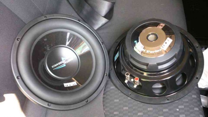

ศุกร์, 10 มกรา 2014 16:41 - ได้ซับ 10" มา ติดตั้งกับฟรอนท์เดิม ต้องเพิ่มเติมอะไรบ้าง
ได้ซับ 10" มาสองข้างค่ะ คือไม่มีความรู้เรื่องเครื่องเสียงเท่าไรค่ะ  คือตอนนี้มีฟอนท์แล้วติดรถอยู่ค่ะ
ที่จะถามคือมันต้องเพิ่มไรอีกบ้างคะ
ซับดอก10
ซับดอก10

เยอะเลยครับ  หมดอีกหลายตัง
จะเอา amp 5 ch 1 ตัวขับทั้งระบบ ก็ได้  แต่ก็ต้องเปลี่ยนกลางแหลมใหม่ และซับก็ต้องตีตู้ใหม่ด้วย
หรือจะเอาแบบ  บึ้มๆ  ก็  claas d 1 ตัวขับซับ  4 ch 1 ตัว  ขับกลางแหลม
แต่ถึงยังไงก้อต้องซื้อแอมป์เพิ่มครับ   จริงๆ ใช้กลางเดิมติดรถได้ครับ แต่เสียงไม่ดีเป็นอย่างมาก

ต้องใช้ เพาเวอร์ขับชับ ประมาณ สาม-ห้าพันบาท สำหรับแบบทำมะดา ตู้ซับประมาณสามสี่พันบาท สายสัญญาณสายลำโพงประมาณพันหน่อยๆตัวแปลงสัณญาณไฮโวลต์สามร้อย รวมแล้ว ประมาณ7000~9000 บาทแต่ถ้าทำเองได้ก็ประมาณห้าพันครับ

แนะนำ  ขายซับ  แล้วไปซื้อ กลางแหลม แกนร่วม หรือแยกชิ้น ที่ใส่แทนลำโพงเดิมได้ และไม่กินวัตต์ที่สามารถใช้ฟร้อนต์ขับได้
แค่นี้ก็พังสนุกแล้วครับ  ในรถนะครับ

ขอบคุนทุกคำแนะนำค่ะ ไม่เอาแล้วค่ะ ฟังชิวๆๆ ลำโพงแกนรวมหน้าหลังอย่างเดิมดีก่า  ดูแล้วงบจาบานนนนนนนนนนนนน

หนู๋เดือน หา BASS BOX ราคา4-5พัน ติดไว้ใต้เบาะ ก็พอแล้ว ไม่ต้องทำอะไรมาก(รถไม่ช้ำด้วย) เบื่อก็ยกออกขาย ถ้าจะเอาไว้ฟังเพลินๆ ในรถ กับน้องๆ ก็โอนะ ว่างๆนัดเจอกันจะเปิดให้ฟัง เพิ่งเอาคันใหม่ไปติดมา จาก สุชาติซาวร์

ทำได้นะ แต่...งงนิดหน่อย
ฟร้อนนี่ตกลงเป็นฟร้อนเดิมติดรถหรือเปลี่ยนฟร้อนใหม่แล้ว มีปรีเอาต์หรือป่าว?
แนะนำนะครับถ้าอยากติด sub และฟังแบบขำๆ ย้ำว่าแบบขำๆนะครับ ถ้าเป็นประเภทหูหาเรื่อง อย่าทำแบบนี้ มันไม่จบ
1.ใช้ดอกเดียว
2.ซื้อตู้สำเร็จ ประมาณ 2000
3.แอมป์ขับ Sub 1 ตัว เอาถูกๆก็พอ 2500
4.สายไฟ สายลำโพง สายสัญญาณ เอาแบบถูกๆเลยก็ประมาณ 1000
5.ค่าติดตั้ง 1000
หรือ ขาย sub สองดอกนี้ซะแล้วเอาตังไปซื้อ ตู้ Sub สำเร็จแบบมีแอมป์ขับในตัว งบ 3000 หรือเบสบ็อก งบ 4500

athongchum พิมพ์ว่า:
1.ใช้ดอกเดียว
5.ค่าติดตั้ง 1000
นู๋เดือนว่าอย่างหลังโอเชก่าค่ะ

nooduean_69 พิมพ์ว่า:
1.ใช้ดอกเดียว
5.ค่าติดตั้ง 1000
อย่างหลังก็ต้องดูฟร้อนด้วยจ้า ถ้าเป็นฟร้อนเดิมติดรถมันไม่มี Pre out ถ้าจะเพิ่มซับสำเร็จหรือเบสบ็อค ต้องหาแบบที่สามารถรับสัญญาณ Input เป็นแบบ Hi level ได้ ถ้ารับไม่ได้ต้องซื้อตัวแปลงสัญญาณ Hi to Low และจะต้องตัดลำโพงหลังออก แล้วใช้สายลำโพงหลังมาเป็น Input ให้ซับสำเร็จหรือเบสบ็อค
แต่ถ้าเปลี่ยนฟร้อนใหม่แล้ว (ที่ไม่ใช่ฟร้อนติดรถจากรุ่นอื่นๆ) ส่วนใหญ่จะมี Pre out มาให้แล้ว ซื้อซับสำเร็จหรือเบสบ็อคมาต่อได้เลยโดยไม่ต้องไปยุ่งกับลำโพงหลังเลย
1.ใช้ดอกเดียว
5.ค่าติดตั้ง 1000
ผมก็ใช้แบบนี้ แปลงสัญญาณเอา ไม่ต้องไปยุ่งกะฟร้อนท์ ใช้ซับ ร่นนี้ ครับ Carrozzeria (Pioneer) รุ่น TS-WX55A ตู้ซับสำเร็จแบบมีแอมป์ในตัว + Tweeter 1 คู่ แค่นั้น จบเลยครับ เสียงเบส ฟังในรถ กะลังดีเป็นธรรมชาติ มีความอิ่ม และนิ่มนวลดี ใช้ได้ เรียกว่า ผมพอใจมากแล้วครับ
