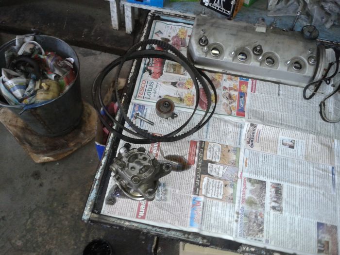

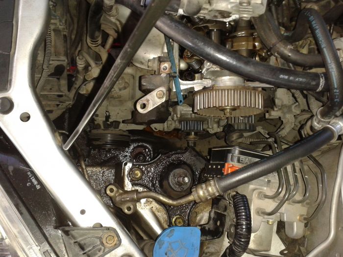

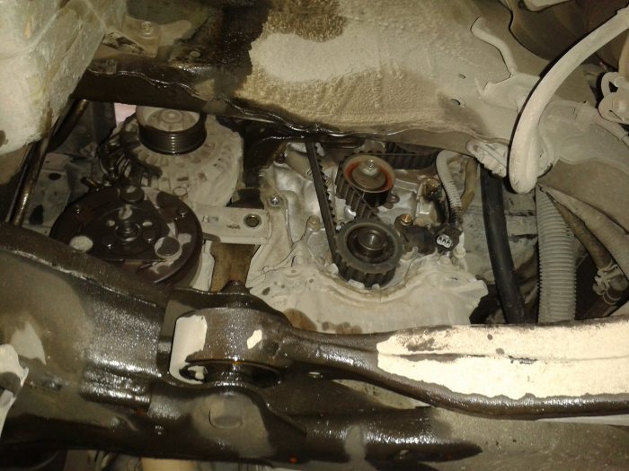

อังคาร, 14 มกรา 2014 15:42 - เปลี่ยน200000โลมาครับ วิ่งลื่นขึ้นเยอะเลย
ออกจากร้านกระเป๋าแฟบเลยนี่ขนาดยังไม่รวมพวกของเหลวน่ะเนี่ยเพราะพึ่งเปลี่ยนมา เอามาให้ดูครับเผื่อเป็นประโยชน์บ้างสำหรับคนที่ใกล้สองแสน

น่าจะเปลี่ยนปั๊มน้ำไปเลยนะครับ จะได้ไม่ต้องเสียเวลา ผมเช็ค ตอน 20000ล อู่ไม่ได้เปลี่ยนให้เสียเวลาและงานมากครับ

เปลี่ยนลูกรอกด้วยก็ดีครับ

เสียดาย น่าจะเปลี่ยนปั๊มน้ำด้วยเลย ไหนๆ ก็รื้อแล้ว

ขาดปั๊มน้ำ แกะทั้งทีแล้ว

ถ้าไม่เปลี่ยนปั๊มน้ำ เดินทางไกลมีเสียวเหมือนกันครับ
