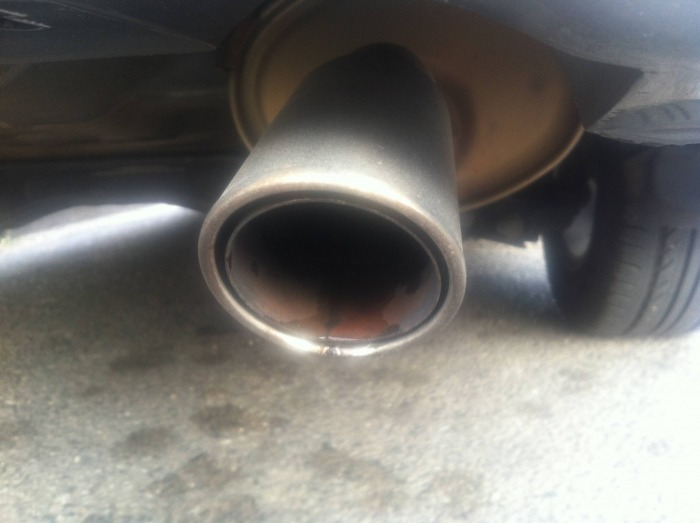

อาทิตย์, 19 มกรา 2014 18:38 - ผมเติม E85 เพียวๆเลยครับ
หลังจากเติม E85 ไป วันที่ 2 ตื่นไปทำงานเช้าตรู่ เครื่องเย็นลองสตาร์ทดู ก็แทบไม่มีไร
ผิดปกติ จากเดิม E20 ปิดกุญแจประมาณ 1 วิ แต่อาจจะเป็นเพระาในถังนั้นยังไม่ใช่ E85
เพียวๆ ยังมี E20 ปนอยู่บ้าง ก็อาจเป็ฯได้
เอารูปมาให้ดูครับท่อเยิ้มน้ำออกดีครับ ตอน E20 ไม่เยิ้มขนาดนี้ แฮปปี้อย่างแรง
