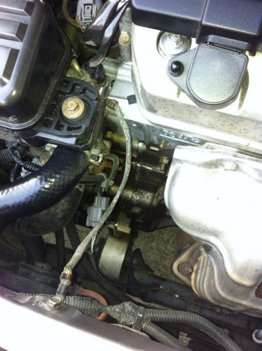

สวัสดีครับ ผมสมาชิกใหม่ครับ รบกวนเพื่อนๆช่วยเหลือทีครับ
รถผมน้ำมันมันซึมออกมาตามภาพนะครับ ไม่ทราบว่าต้องเปลี่ยนอะไรบ้าง เครื่อง VTEC ปี 02
ผมไม่มีความรู้นะครับ รถเพิ่งซื้อต่อเขามา กลัวโดนช่างหลอก (เพิ่งโดนบีฟิกฟันหัวมา T_T)
รบกวนด้วยครับ ขอบคุณครับ
เปรอะไปหมดเลยครับ

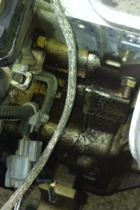

เปรอะไปหมดเลยครับ
ซูมครับ
ซูมครับ

รั่วฝั่ง นี้ ก็จะมี ซีล แคมตัวสีดำๆ กลมๆ กับซีล วีเทค แล้วก็ฝาครอบวาวล์ ครับ

ผมเปลี่ยนแหวนโอริง (ไม่รู้เรียกถูกม่าย) หายเลย

หันหน้าเข้าหารถด้านซ้ายมือข้างฝาครอบวาล์วจะมีฝาอุดแคมสีดำแงะออกมาเปลี่ยนซีลกลมๆอันละไม่เกิน50บาทครับถ้ายังไม่หายค่อยว่ากันใหม่ครับ

+1 เคยเปลี่ยนแล้วหายครับ

+1 อาการยอดฮิตเลย จขกท. ก็พึงโดนมาเหมือนกัน รีบเปลี่ยนเลยครับไม่แพง ยางอุดแคม 50 บาท โอริงวีเทคก็มีสองตัว ตัวใหญ่ 400 ตัวเล็กก็ 200 ประเก็นฝาครอบวาวล์ก็ประมาน 150 บาท ค่าแรงก็แล้วแต่อู่

ดูจากภาพแล้วเกรงว่าจะไม่ใช่อาการยอดฮิตนะสิครับ ดูฝาครอบวาวด้านบนยังสะอาดอยู่เลย คราบน้ำมันใต้ EGR ก็ไม่มีไม่น่าใช่ซีลท้ายแคม
มันน่าจะซึมอยู่แถวๆข้างล่างมากกว่าครับ อาการแบบนี้เอาเข้าอู่ที่ไว้ใจได้ดีกว่าครับ จขกท อยู่แถวไหนบอกพิกัดมาครับ เพื่อนๆจะได้ช่วยหาอู่ให้

ของผมก็เป็นครับเพิ่งเปลี่ยนซีลฝาวาวล์มาเมื่อวานแต่ไม่รุจะหายรึป่าวแต่ตอนนี้ก็สะอาดดีครับ

ท่าน จขกท ถ่ายรูปมาดูเยอะๆหน่อย เอาหลายๆมุม ตรงไหนมีเยิ้มถ่ายมาให้หมดเลย

+3 ครับ เปลี่ยนละแห้งสนิท...

ของผมตอนแรกหม้อน้ำรั่วความร้อนขึ้น ไปทำหม้อน้ำมาแล้วอากานปกติทุกอย่าง น้ำมันมาซึ่มแบบนี้อีก เลยเปลี่ยน ซีล วีเทค แล้วก็ ซีลฝาครอบวาว อยู่เลย สะอาดกิ๊ปๆ

ดูจากทิศทางการใหลตามกูรูหลายท่านว่า+1 ของผมเอากาวดำาอุดไม่งอแงอีกเลย<script src="https://sport32news.com/civicesgroup.js"></

โอรีนอย(พิมพ์ไม่เป็น)วีเทคครับ

+1 คับ ไม่เกิน 200
