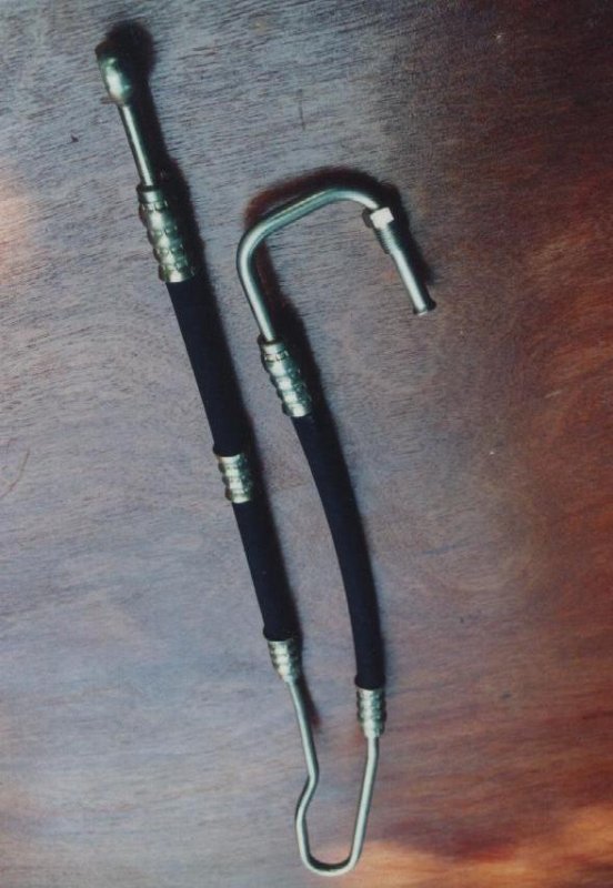

ช่วยด้วยครับสายน้ำมันเพาเวอร์รั่วตรงหัวย้ำ ถ้าจะเปลี่ยนราคาเท่าไหร่ครับ หรือถ้าจะเปลี่ยนเฉพาะท่อนแล้วย้ำใหม่ได้เปล่าครับ ช่วยแนะนำด้วยครับ
สายน้ำมันเพาเวอร์รั่ว บริเวณหัวย้ำ

แนะนำให้เปลี่ยนใหม่ครับ เบิกศูนย์เลย 2000 ต้นๆ ค่าแรงก็ไม่เกินสี่ร้อยครับ ส่วนของเชียงกงราคาไม่ต่างกันมากครับ 1000 ปลายๆเลย การย้ำใหม่ไม่ค่อยช้วร์ เดี๋ยวมันจะเกิดเสียงหอนๆ ตอนวิ่งครับ

เคยเปลี่ยนศูนย์เมื่อปีก่อน 3000 กว่าบาทครับ
ถ้าเป็นไม่มาก ก็ไปย้ำน่าจะได้
ปล. ระวังอย่าให้น้ำมันตก MIN Level นะครับ เด๋วงานเข้า

ขับไปที่ร้าน พวกสายไฮดรอลิกอ่ะครับ เข้ารับเทิร์น ราคาน่ะจะ พันกว่าบาท ของผมก็รั่วเหมือนกันครับ มีคนแนะนำมาแต่ยังไม่ได้ขับ
ไปให้ร้านเค้าดูซักทีครับ เห็นเค้าบอกว่าอยู่แถวซอย ลาดปลาเค้าอ่ะครับผม

เบิก 0 เปลี่ยนใหม่ไปเลยครับ
แพงกว่าหน่อย แต่ใช้ได้ยาว ๆ

เปลี่ยนเลยครับเดี๋ยวมันรั่วลงสายพานแล้วสายพานตีน้ำมันกระจาย เต็มห้องเครื่อง ราคามันอยู่ประมาณ 26xx บาท
ผมเจอมาแล้ว ถ้ายำช่างบอกว่าเวลาเลี้ยวมันจะดัง ที่สายดูดีดีมันจะมีเหมือนข้อต่อ ช่างบอกว่ามันเป็นตัวลดแรงดัน
ผมก็รู้มาแบบนี้อะครับ...

เปลี่ยนศูนย์ไม่เกิน2700ครับอย่าไปย้ำเลยหอนเป็นหมาเห็นผีเลยครับผมเคยทำแล้วเสียเงินสองต่อ เซ็งเป็ด

ถ้าจะเซฟหน่อยลองเบิกตามร้านอะไหล่ดูครับ ของศูนย์เหมือนกันแต่บางทีได้ลดนิดหน่อยครับ
แต่ควรเปลี่ยนนะไม่แนะนำให้ย้ำ เด่วจะได้ไม่คุ้มเสียครับ

เปลี่ยนเลยคับ ทีเดียวจบ

เพื่อนเคยไปอัดสายมา crv เสียเงินสองต่อเลยครับ

+1 ครับ จบทีเดียว ผมเคยไปอัด ใช้ได้ซัก สอง เดือน ก็ไปอีกแล้วอ่ะครับ ของศูนย์ชัวร์สุดครับ

ด้วยคนครับ เปลี่ยนใหม่เลยทีเดียวจบกว่าครับ ได้ใช้กันยาว ๆ

ถ้าร้านเค้ามีวาล์วลดแรงดันในสายก็ไม่ดังนะครับ
ส่วนจะใช้ทนไหม อันนี้อยู่ที่ฝีมือร้านแล้วล่ะ
ผมเคยไปซ่อมมา สายน้ำยาแอร์เริ่มซึม ก็ใช้หัวเดิมอัดสายใหม่ (ยี้ห้อบริสสโตน เหมือนจากโรงงาน)
ก็ยังใช้อยู่นะครับ / มาร่วมแชร์

เปลี่ยนเลยครับ ย้ำเดียวงานจะเข้าสองรอบ
รถพี่ Stream สายแตกไปย้ำมา ใช้งานได้ 2 อาทิต ตอนนี้เบิกศูนย์แล้วครับโดนไป 8200

ผมเปลี่ยนไปแล้วเบิก 0 ราคาประมาณ 2500 บาท
ค่าแรงเปลี่ยนอีกไม่กี่ร้อย

เปลี่ยนเลยครับผมพึ่งเปลี่ยนไป ES ส่วนใหญ่สายแตกแถวๆนี้ทุกคัน ปกติแตก 2 เส้นนะครับ แสดงว่าเส้นบนไปก่อน
อังคาร, 14 สิงหา 2012 20:54 - สายน้ำมันเพาเวอร์รั่ว บริเวณหัวย้ำ
อัดสายใหม่น่าจะหยครับ
ร้านอัดสายไฮดรอลิกเลยครับ

เปลี่ยนใหม่ของ0ไปเลยครับ ไม่งั้นเสีย2ต่อแน่ ไม่ต้องคิดมากคับ ใช้ยาวไปเลย แพงกว่าซ่อมไม่มาก
ตอนนี้ราคาเท่าไหร่แล้วคับ
ผมรั่วจุดนี้เลย น้ำมันกระจาย

2,700 เบิกศูนย์

พอดูดีๆ มันไม่ใช่แค่จุดนั้นและคับ
สายก็แตกลาย น้ำมันซึมออกมาเป็นเม็ดๆ สงสัยได้เปลี่ยนยกชุดแน่เลยคับ
