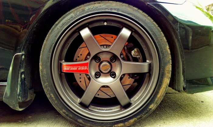

พฤหัส, 26 ธันวา 2013 20:36 - เปลี่ยนจานขยาย แล้วมีเสียงดัง
คาลิปเปอร์เบรค ตำแหน่งของ ES สีส้มครับ อยู่หลังจานเบรค
จาน 300mm โอดิสซี่
ได้รับคำขอบคุณจาก: blendz  khem_hatyai

พฤหัส, 26 ธันวา 2013 20:43 - เปลี่ยนจานขยาย แล้วมีเสียงดัง
Ryuknight พิมพ์ว่า:
คาลิปเปอร์เบรค ตำแหน่งของ ES สีส้มครับ อยู่หลังจานเบรคจาน 300mm โอดิสซี่
ออ ขอบคุณ ผมไม่ได้สังเกตเลย
แล้วถ้ามันมาอยู่ตรงด้านหน้าจะเป็นผลเสียอย่างไรหรอครับ ผมไม่รู้จริงๆ
ใช้รถมาตั้งนานไม่รู้เลยนะเนี่ยว่ามันอยู่คนละด้าน
ว่าแต่ว่า รถสวยนะครับ
